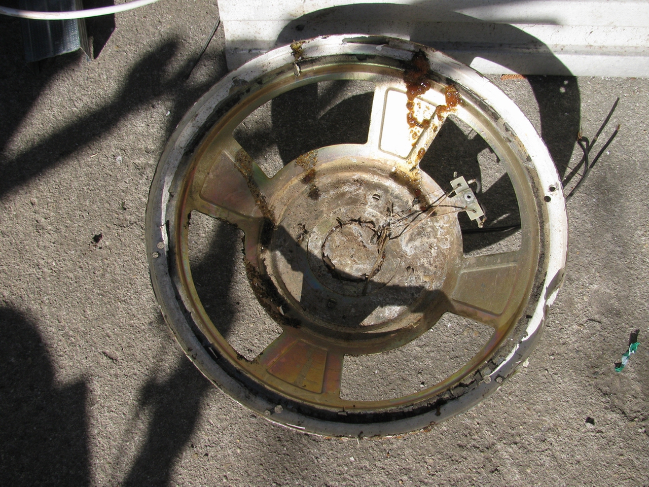

A méh telepen találtam egy jobb napokat is megélt 30 centis H2000-es hangszórót. Muszáj volt a mágneses részt szétbontani, kiszedni a rengeteg koszt, letakarítani róla az olajsárt. Most már egyben van, szerintetek ér annyit, hogy eredeti lengőrésszel pótoljam? Bár ahhoz jó lenne tudni mégis mennyibe jön ki anyagilag. Kilós árban az a 300Ft a kosárért nem volt sok
(#) P_Laszlo válasza Lázár Péter hozzászólására (») Ápr 12, 2015 /
Na, még jól bírja a horganyzás. '95-ös, tehát idén lesz a 20. szülinapja.
Az alkatrészárak a weblapon megtalálhatók szerintem.
(#) Lázár Péter válasza P_Laszlo hozzászólására (») Ápr 12, 2015 /
Összeszámoltam cirka 3000Ft bekötőszállal kezdve minden mozgó alkatrész, plusz még rájön a posta, á ennyiért inkább marad a barkácsolás. Legutóbb is egy amerikai 40cm-es becker hangszórót vettem 4 ezerért... nem mindegy no.
