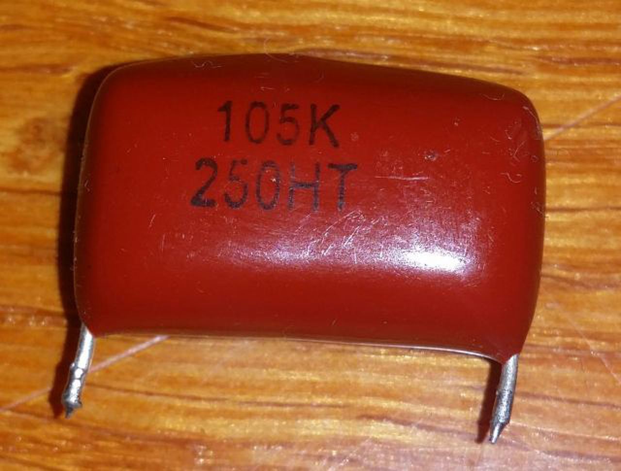

A képen látható kondi milyen osztályú?
Az MKP vagy MKV típusú kondik megfeleőlek az Y osztálynak? X2 van is előttem, megmérve 15mm a láb távolsága.

(#) lorylaci válasza V1rusH hozzászólására (») Ápr 19, 2015 /
KÖZE SINCS AZ X vagy Y osztályhoz! Ezt nehogy betedd oda!
Az Y és X kondikra rá van írva, hogy olyanok! Ne alábtávolságot nézd!
(#) V1rusH válasza lorylaci hozzászólására (») Ápr 19, 2015 /
Ezt soros kondinak szánnám a trafóhoz, és érdeklődés miatt kérdeztem csak, eszemben sincs ezt betenni helyette! Mint előbb írtam, van egy itt előttem, azon rajta van hogy x2, de lefotózom azt is.
Ezt a kondit PC tápból bontottam.

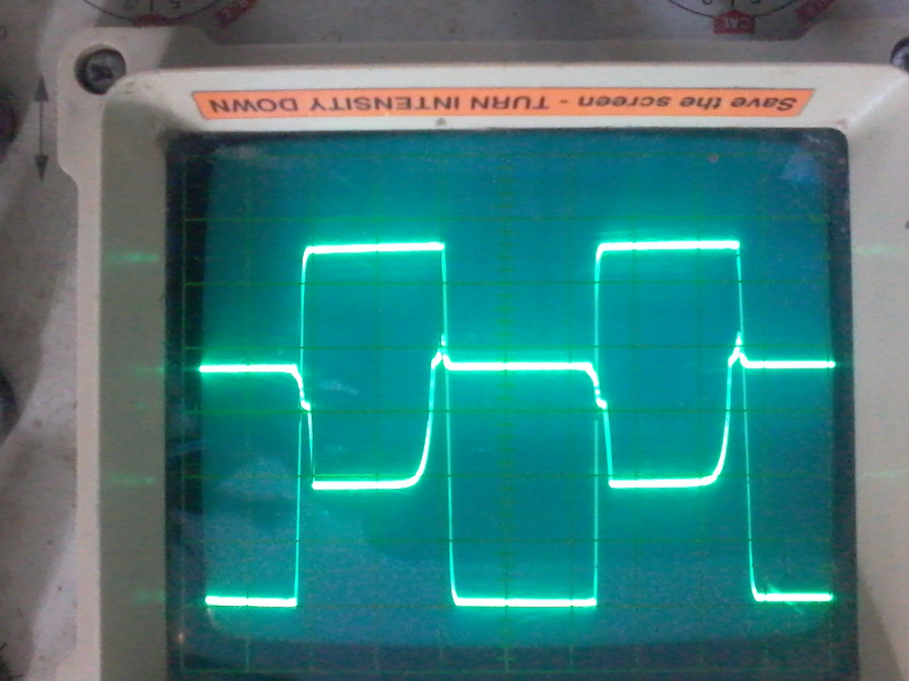

(#) BODHEAD hozzászólása Ápr 19, 2015 /
Üdv lorylaci!
Megcsináltam amit mondtál a primerböl 4 menetet levettem. Ezt a jelet mutatta szkópon.

(#) lorylaci válasza BODHEAD hozzászólására (») Ápr 19, 2015 /
Ha megnézed, korábban a tápfesz 1/3-ig volt lassú az átmenet, tehát 1/3-át töltötte át az áram. Most ez kb a fele, vagyis javult a helyzet.
Most mennyire melegszik a trafó? Pár percig üzemeltetve hány fokra melegszik a réz, és hányra a ferrit?

(#) BODHEAD válasza lorylaci hozzászólására (») Ápr 20, 2015 /
Szia. A trafó nem melegszik csak a fet de még mindig a szekunder oldalon nincs semmi beforrasztva és a primer is léválasztó trafón keresztül és egy sorba kötött izzon át kap feszültséget.

(#) lorylaci válasza BODHEAD hozzászólására (») Ápr 20, 2015 /
Ha a trafó nem melegszik (várni kell 5-10 percet, és utána nézni, oldalt ahol a mag kilátszik), akkor lehet tovább csökkenteni a menetszámot.
Mennyi msot (vagy mennyi volt) a szórt induktivitásod? Mennyi most a rezonáns kondi?
A szort induktivitás:36,40uH.A rezonáns kondi:2x47nF. A trafo nem melegszik csak a két fet.50,60 fok kb.
Most ugye 87kHz-re adódik a a rezonanciafrekvenciád. Gondolom ekörül van a kapcsolófrekid.
Mivel a trafó nem melegszik, ezért lehetne még lejjebb menni a menetszámmal, csak ekkor a szórt induktivitásod is csökkene. Ezt azt jelentené, hogy a freki feljebb menne (87kHz sem túl egészséges már az IR2153-nak, IRS21531-nek még jobb lenne).
Azt javasolnám, hogy helyezz el a trafóban egy nagyon kis légrést. Ez megnöveli a mágensező áramot. A mágnesező ráam mértéke most elhanyagolható mértékű lehet, így a FETjeidet a kapcsolási veszteség melegíti.
Egy picivel nagyob mágnesező áram áttölteni a FETek kapacitását, és így ZVS jönne létre, ami nagymértékben csökkentené a kapcsolási veszteségeket.
Ezzel párhuzamosan érdemes lenne megnövelni a rezonáns kondik mértékét, úgy, és a kapcsolófrekit utánállítani úg, hogy IR2153 esetében olyan 60-70kHz környékére kerüljön.
A rezonanciafrekvencia 83,860Khz.Mekkora legyen a légrés?De ha nincs más veszek egy ic-ét.
Beletettem a trafóba 0,1 légrést ,ez lett az eredmény.
