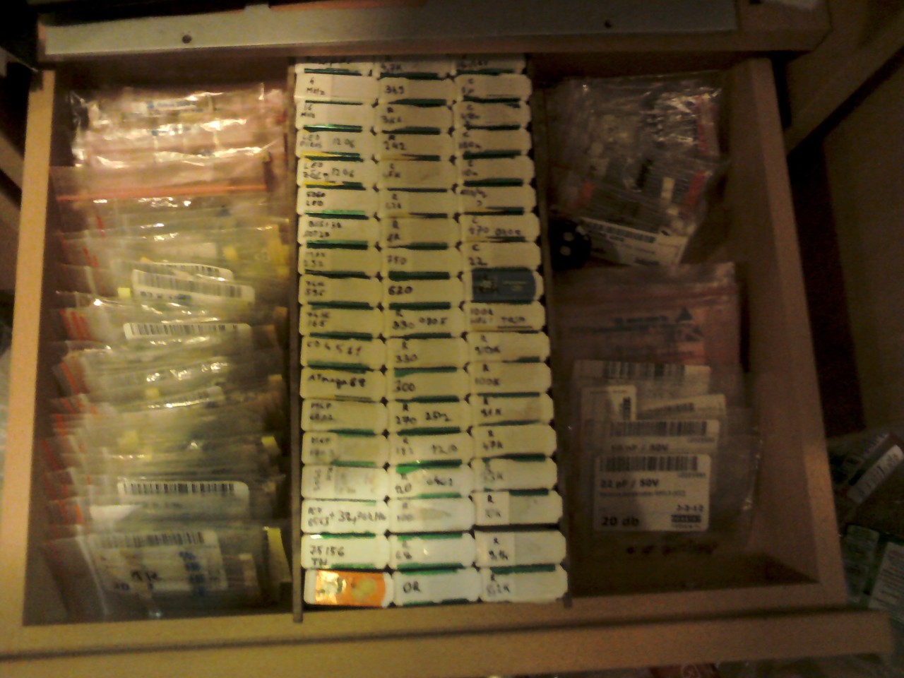

Én kicsi -mint kb. a teafilter- merevebb neylon zacsiban tárolom, érték fehér ráragasztott öntapadós papírra írva, eszerint sorba rakva egy dobozkában. Átlátszó, látom mi és mennyi van benne. És sok más alkatrészt is. Régen gyufásdobozok fiókjai csokidesszert dobozban, de ez könnyen kiborul, lehet ezer ellenállást méregetve sorba válogatni.

A hagyományos (furatszerelt) alkatrészeket a gyári "tépőzáras zacskóban" tartom sorbarendezve. Tranzisztorok, ic-k gyufásdobozokból összeragsztott polcban.
Az smd-ket pedig tic-tacos dobozokban. Kicsit ágyúval verébre, az 50 db 1206-os alkatrész szinte észre sem vehető benne. Viszont szempont volt hogy jól zárható legyen, gyufásdobozból kipogyogott volna a fele.
De erősen gondolkodok már egy box-allon is.

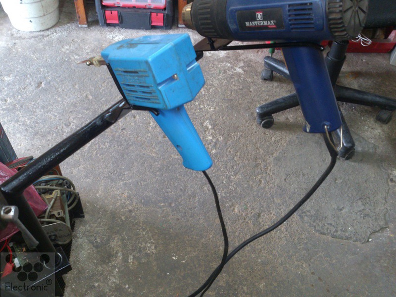

Üdv Mindenkinek!
Gondoltam megosztom Veletek, hátha más is lát benne fantáziát.
Egy szerszámtartót kreáltam most délután hirtelen felindulásból, mert mindig útba van az asztalon a hőlégfúvó és a forrasztó páka. Csináltam egy kis karos tartót, amit forgathatok és magam mellé állíthatom ha szükség van rá, nem kell az asztalon pakolgatnom és kerülgetnem, nem mellesleg nem ütöm le az asztalról sem így. Sokkal könnyebb így dolgozni, hogy a kezem alatt van a szükséges szerszám. Nagyon egyszerű kivitel, mégis "disznótorozni" is lehet rajta, mert nem bíztam a véletlenre az anyagválasztást. (3/4-es cső, 40X20zártszelvény,5X40-es laposvas...)
Nekem nagyon tetszik, hátha másnak is kedvet csinál. További szép napot Mindenkinek!

Ötletes! Gratula.

Köszönöm! Örülök neki nagyon, sokat segít.

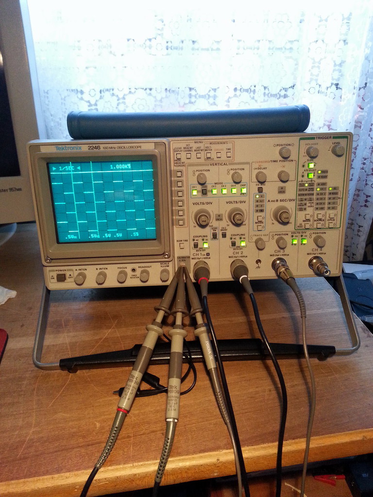

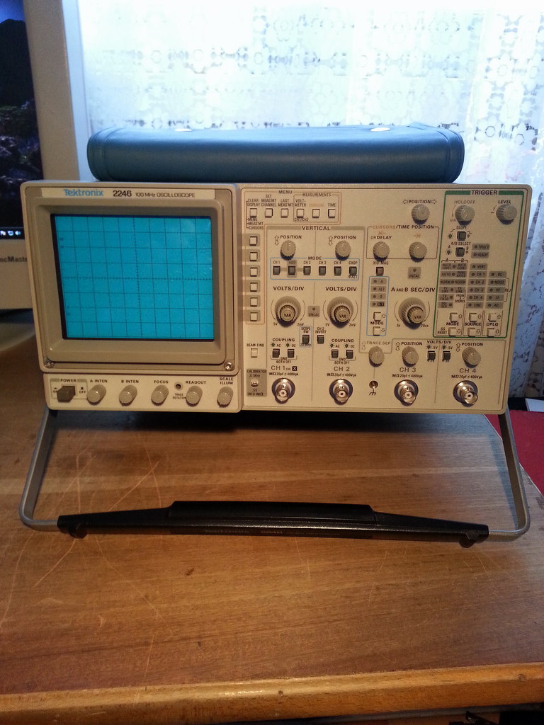

Szeretném Nektek bemutatni szerény kis műhelyem legújabb gyöngyszemét, egy Tektronix 2246 mod A, 100MHz-es, 4 csatornás Oszcilloszkópot. Nagyon rég óta vágytam már egy ilyen komoly műszerre, és most megadatott, hogy vegyek egyet. Az e-bay-ről vettem, és teljesen új készülék. Minden tartozéka megvan, a gyári dobozából bontottam ki, hatalmas doboza van. Van hozzá két 150MHz-es gyári TEK szonda is, és egy 1x-es egyszerűbb szonda is. Készítettem róla néhány képet is.
(#) zolika60 válasza Gery78 hozzászólására (») Máj 1, 2015 /
Gratulálok, ez egy igen jó műszer. Mérj vele sokáig.
(#) nagym6 válasza Gery78 hozzászólására (») Máj 1, 2015 /
Ez már döfi. Hogy új, azaz használatlan, ez nagy dolog. A kurzoros mérések sokat segítenek, sokat ér. Az sem hátrány, hogy kiírja a beállításokat, könnyen látható, nem kell tágra nyílt szemekkel a forgógombnál lesegetni, hol is állunk. Szolgáljon sokáig hibátlanul.
(#) granpa válasza Gery78 hozzászólására (») Máj 1, 2015 /
Jól néz ki! Akkor a régi orosz mehet a 'levesbe'? Persze előbb ennek segítségével rendbe téve.
(#) Gery78 válasza zolika60 hozzászólására (») Máj 1, 2015 /
Köszi szépen, nagyon örülök neki, biztos, hogy sokáig fogom használni.
(#) Gery78 válasza nagym6 hozzászólására (») Máj 1, 2015 /
Igen, ennek én is nagyon örülök, hogy vadonat új a készülék, még bejáratós. A kurzoros mérést ma is használtam frekimérésre, mert egy kis DAC trafót bemértem vele, és láttam a kijelzőn, hogy melyik frekinél tartok éppen. Szerintem is ez egy nagyon jó kis szervizműszer.
(#) Gery78 válasza granpa hozzászólására (») Máj 1, 2015 /
Köszi! Hogyhogy mehet a levesbe? Megjavítjuk, és lesz lent is meg itt is egy szkópod.

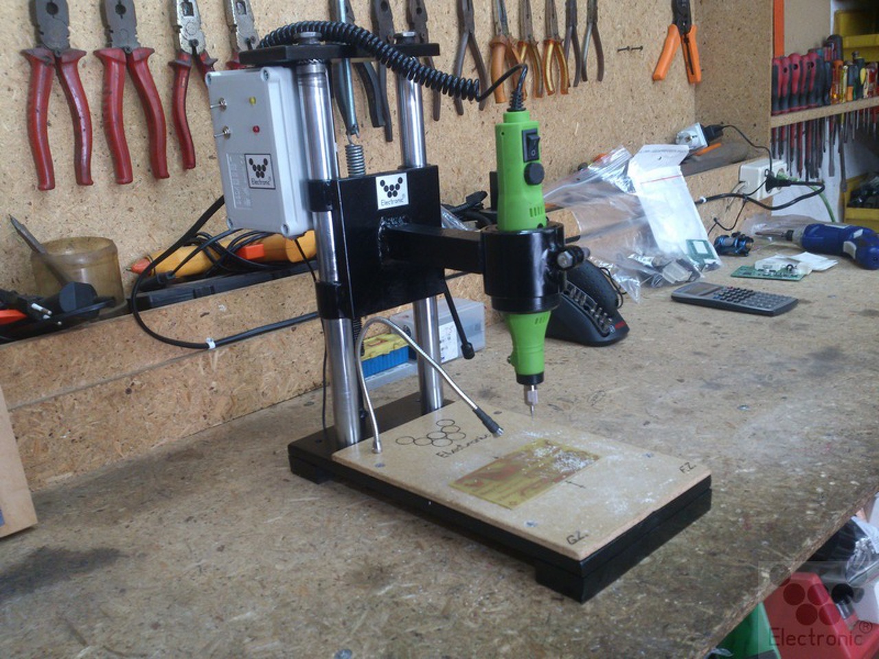

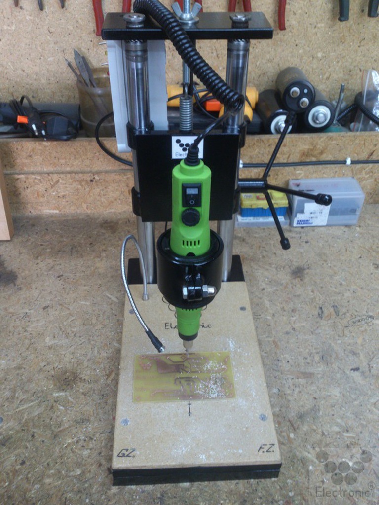

(#) zosza18 hozzászólása Máj 2, 2015 / 3

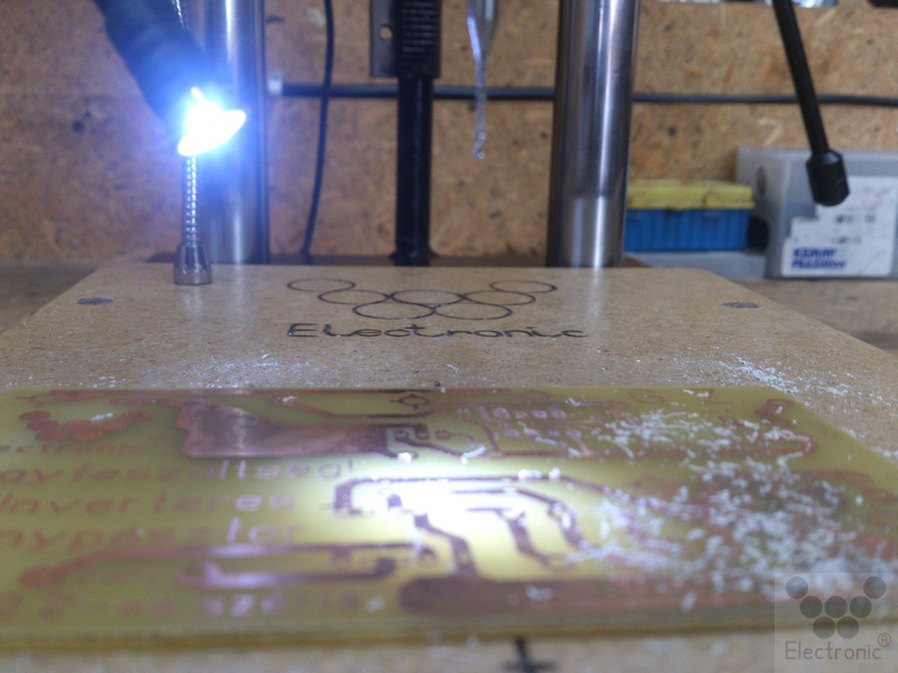

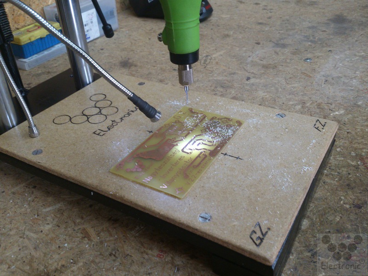

Üdv Mindenkinek!
Végre elkészült véglegesre a NYÁK fúróm. Le lett festve, vettem egy új fúrót bele és kapott világítást is még. A dobozba tettem bele a trafóját a fúrónak, mert nem akartam hogy folyamatosan menjen, mivel a kapcsoló a fúrón van. Szétbombáztam a trafó dobozát és átkerült az enyémbe. Itt egy karos kapcsolóval adom rá a hálózatot, a másik kapcsoló pedig a világításé. Tettem be egy nagy pufferkondit a táphoz, hogy ne fogja meg a fúrót egyáltalán, a LED-nek meg egy 2 tranzisztoros áramgenerátort csináltam. Mivel apróságok így NYÁK nem készült, ezért nem is fényképeztem le a doboz belsejét, mert kegyetlen csúnya. Nagyon jó a világítás amikor fúrok, oda állítom ahova akarom és sokszor kell amikor már a fény nem a megfelelő. Végre elértem azt amire vágytam, számomra ez tökéletes. Mutatok pár képet...
(#) Gery78 válasza zosza18 hozzászólására (») Máj 2, 2015 /
Nagyon pöpec lett! Jobb mint egy gyári állvány. Jó ötlet ez a világítás, mert a pontos fúráshoz a fény sosem elég. Gondolom a fény nem lesz halványabb, ha belassulna a fúró?
(#) zosza18 válasza Gery78 hozzászólására (») Máj 2, 2015 /
Köszönöm! Nem lesz halványabb, hibátlanul tartja a fényerőt. Van benne a fúró tápjában egy nagy puffer is még, biztos ami biztos. A gyári tápjának az egynirányítót (4X1N4004) és a pufferjét (35V/1000uF) kiíveltem és tettem be egy 3A-es hidat meg egy 10000µF/40V-os puffert, mert kicsinylettem. Ja és a LED amúgy is stabkockáról megy majd egy áramgenerátor. Biztos ami biztos. Nagyon könnyű vele fúrni és nem is rántom le az asztalról... kb.:12kg
