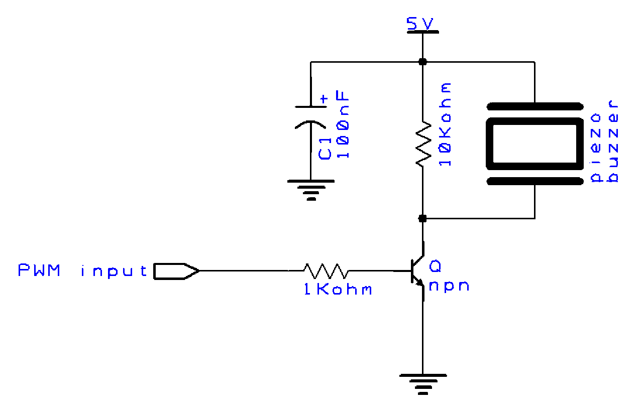

Szeretném kérdezni, hogy a piezo hangszóró illesztése hogyan történik? Az a fajta ami a 7 zenés kvarcórákban volt (lapos rézkorong). Valaki itt már csinált ilyet, de nem találom. Amit csatoltam az megfelelő?

Szia! Az a lapos korong az acelkorong, nem réz. De a piezo stimmel. A 7 zenes kvarcorakban ugy volt megcsinalva, hogy a piezoval parhuzamosan volt egy picike tekercs is, ami a tranzisztor lezarasakor egy igen nagy feszultsegimpulzust csinalt a piezon. Nem tudom, hogy mekkora feszultseg volt, de szerintem tobb, mint 5V.
(#) vicsys válasza killbill hozzászólására (») Ápr 23, 2015 /
Anno ránéztünk szkóppal és közel 80V-os tüskecsúcsokat mértünk a leghangosabb óránál. Azt is észrevettük, hogy nem mindegy hogyan és mennyire van előfeszítve mechanikailag a rezgőlap (hátlap).
(#) icserny válasza lóri hozzászólására (») Ápr 23, 2015 /
A kollektorra kötött 10k kohmos ellenállás helyére tegyél egy induktivitást, a tranzisztor pedig legalább 60 V-os legyen (Vce max). Bővebben: Link

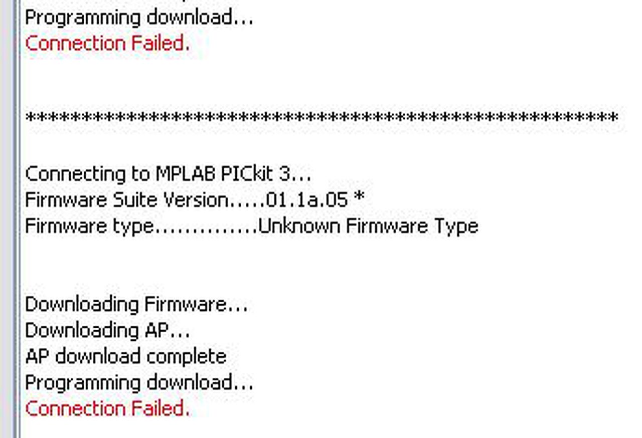

Kívánok. Nemrég kaptam egy Pickit 3 programozót CD-k nélkül. Kérdés, hogy ezt a programozót mégis milyen szoftverrel kell használni, mert arr amég nem jöttem rá. Pickit2-őt használtam eddig, ahoz van egy kis szoftver amivel lehet programozni, de ehhez egyszerűen nem jövök rá, hogy mégis mi kell. Kérem ossza meg velem az, aki ilyesmit használ.

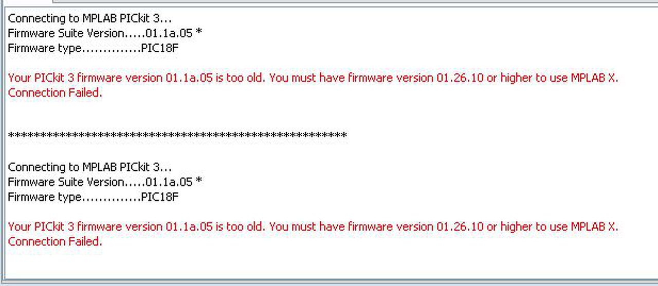

Addig jutottam, hogy az Mplab nem tud vele mit kezdeni, azt mondja, hogy öreg a szoftver és frissíítsem (mármint a programopzón), vagy most már inkább azt, hogy nem kapcsolódik és kész. A sima programozóra nagynehezen ráakadtam valami fórumon, a mikrocsipnél egyszerűen nem találtam.

Köszönöm mindenkinek, nem emlékeztem iduktívításra sem az óránál, sem a kvarcjátékokban, de ezekszerint volt. Az oldalt régebben én is néztem, de azt gondoltam meg lehet úszni a tekercset. A tekercsre tudtok mutatni valami minit, mert 39mH-ba olyan 30mm átmérőjűt találtam.

Én is pickit 3-at használok, de nekem semmi bajom vele. Megy MpLab 8.xx, MpLabX 2.x és ha csak HEX-et kell égetni akkor az MpLab IPE a nyerő. Erre ugyan ott van a Pickit3 programmer szoftver is, de azzal vannak gondok. A pickit3 minden PIC családnál más szoftvert használ. Tehát ha előtte PIC16-ot programoztál vele, de most mondjuk PIC18-at akkor a legelső égetéskor először letölti a PIC18-hoz való firmware-t magára és úgy égeti be, de ezt automatikusan csinálja.

Jelenleg 18F14k22-őt, amit adtak a demódeszkához ugye mintának. Most már megy a pickit 3 programozóval, de az a gondja amit írtál is, hogy mindegyikhez más Fw kell. Az MPLAB azt mondja, hogy öreg a firmware frissítsem, de nem tudom, hogy frissítsem. Tehát az MPLAB-al még nem tudtam programozni vele csak a pickit3-al, azzal csinálom most is, de az MPLAB-ra lennék kiváncsi, szóval eddig már eljutottam ezidő alatt. Kiváncsi lennék a debugra is ugye, amihez mindenképpen mplab kell, ezért gondöoltam, hogy, ha valaki már végigkínlódta ezeket, akkor leírhatná a megoldást, hadd okkuljanak a zöldfülüek.

(#) Hp41C válasza Buvarruha hozzászólására (») Ápr 24, 2015 /
Jó kis szerkezet ez a PICkit3....
PICkit 3 Stand Alone Programmer App v1.0 - Az MpLab kompatibilis firmware -vel egy önálló programózói felületet ad (a PICkit2 -énél lényegesen kevesebb szolgáltatással)
PICkit 3 Programmer App and Scripting Tool v3.10 - Olyan firmware -t tölt le, ami gyakorlatilag egy PICkit2 -t csinál belőle.
MpLab8 és MpLabX a 2.3 verzióig: Az MpLab kompatibilis firmware -rel a fejlesztő felületről lehet programozni és nyomkövetést végezni.
MpLabX a 2.3 verizótól: Új MpLab kompatibilis firmware -t tesz fel, amit az MpLab8 már nem tud kezelni.
A PICkit 3 Programmer App and Scripting Tool v3.10 (vagy annak segédprogramjával) lehet a firmware -t cserélni...

Vissza kellett álítani MPLAB módra a pk3 programmerrel, de most ugyanazt kapom, mint amikor először próbálkoztam, vagy azt mondja, hogy ismeretlen és nem tudja frissíteni connection failed, vagy azt, hogy öreg a firmware.... PK2-őm van, nem akarom ezt is annak használni, de legalább annyi kiderült, hogya hardver jó.

Nem kell ezen ennyit görcsölni. Felrakod az MpLab X legújabb változatát és ha ebben akarsz programozni, akkor használd ezt és indítsd innen a égetést. Ha csak a kész HEX fájlokat akarod beégetni, akkor az MpLab X-el feltelepülő MpLab IPE-t használjad. Ez szépen letölti a megfelelő FW-t a PICKit3-ra a programozás előtt.
PK3 stand alone programmer, vagy scripting tool használatát nem ajánlom.
(#) eSDi válasza Buvarruha hozzászólására (») Ápr 24, 2015 /
Szerintem stand alone programmer, vagy scripting tool volt használva vele. Vissza kell állítanod. Pontosan ezért nem mertem még kipróbálni ezeket.

Az a gond, hogy kezdettől ezt csinálja, az mplab-al kezdtem, a pickit3 programmert csak később találtam meg.
Ez oké, de előtte lehetséges, hogy így használták.

Megvan! Az új MpLab X valamiért nem tölti rá a FW-t. Állítólag a v1.41 megcsinálja, vagy a Standalone programmer. Utána már tudja használni az új is. Bővebben: Link

Ja igen az 1.41-et próbáltam letölteni tegnap este de 2KB/perc sebességgel jött... A programmer megvan azzal használtam eddig, de FW nincs új amit rárakjak vele.
