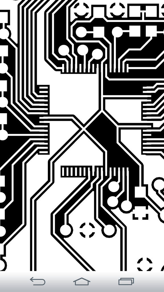

(#) sdrlab hozzászólása Ápr 22, 2015 /
Olyan gondom van az Altiummal, hogy amikor nyomtatási előnézeti képet
generálok egy nyák-ról, fura módon ha nagyon belenagyítok, egy halom apró
elcsúszást látok rajta. Ezek az elcsúszások a pcb terven nincsenek, sokkal
nagyobb nagyításnál sem, ráadásul megnéztem konkrét koordináták szerint
egy-egy vonal csatlakozását, ahol csúszást láttam, és azok pontosan egyeznek
is. Mégis, nyomtatási előnézetnél ezek jelentkeznek, és ugyan nagyon kicsi,
talán 1mil, vagy még kisebb csúszással de ott vannak sok helyen. Sajnos a
belőle ezek után nyomtatott pdf-ben is pontosan így szerepel a nyák-terv már,
és ez kicsit idegesít...
Mi ennek az oka ? Lehet valahol állítani, hogy hogyan generálja le a
nyomtatási előnézetet ?
Érdekes módon a gerberben sem látom ezeket az elcsúszásokat...ott is
tökéletes minden....

(#) sdrlab válasza gb197 hozzászólására (») Ápr 24, 2015 /
Az a vicc az egészben, én is ezen a vonalon indultam el, legeneráltam a hibátlan gerbereket, és abból nyomtattam pdf-be, CutePDF Writer segítségével. Azonban, míg a gerber hibátlan, addig a belőle nyomtatott pdf már ugyanúgy tartalmazta a töréseket, mint a nyomtatási előnézeti kép.
Közben kipróbáltam azt is, hogy 10-esről, 14-es verzióra frissítettem az Altiumot....sajnos ez ugyanúgy megmaradt
A látszólagos törések szerintem mindössze az 1 pixel méretét érik el, nagyítástól függetlenül...és valószínűleg valami jelentéktelen hibának van titulálva, hiszen nem kellene ennek sem törvényszerűen bekövetkeznie, de ez végső soron tényleg csak max esztétikai pici hiba.
Amiről beszélek, az viszont kézzel fogható, és jól nagyítható is...még ha kicsi is. Csatoltam a generált pdf-et, benne a TQFP tok lábainál jól láthatóak a hibák...
Top1.pdf
(#) elektros90 válasza sdrlab hozzászólására (») Ápr 24, 2015 /
Szia! Nézd meg más gépen is. Szerintem GPU hiba. Igaz mobilon néztem hirtelen, de nem látni semmilyen törést. Viszont van egy olyan érzésem, hogy ez nem vektoros PDF.
(#) sdrlab válasza elektros90 hozzászólására (») Ápr 24, 2015 /
Szia! A másik gépen történő tesztelés jó ötlet, hátha...., csak telepíteni kell még az Altiumot előtte ))
Nem, a pdf biztosan vektoros, tetszőlegesen nagyíthatod, pixelesedés nélkül! Nagyíts bele rendesen, a törések 1-2mil-esek legfeljebb, tehát csak elég nagy nagyításnál látszódnak, első ránézésre nem nagyon....
Mobilon ennyi a maximum. Ha meg olyan kicsi, hogy úgysem látni. Ilyen méreteknél elhanyagolható, ha még jobban kell nagyítani.
De, én látom ebben a nagyításban is! A proci lábait nézd, ahol a pad-ekhez becsatlakoznak a vezetősávok! Sok helyen fogsz látni pontatlan illeszkedést...aminek nem kellene lennie ott!
Ja az... Szerintem az felhasználói hibából adódik. Abból, hogy nem azon a raszteren húzod ami az IC lábain van. Olyan van nekem is. Nagyíts bele a tervbe, abban ott van-e vagy sem.
Olvasd el figyelmesebben az első hozzászólásomat!
Akkor sw hiba. Nekem a furatok is csúsznak.
(#) gb197 válasza sdrlab hozzászólására (») Ápr 24, 2015 /
Nos ez a tqfp-nél látható hiba, ez egyértelműen tervezési hiba ! Ha be van pipálva az elektronikus lépés opció, függetlenül attól milyen snap-re van állítva, bizonyos távolságon belül kikapcsolja a hálót és a pad közepére ugrik a kursol. Viszont a huzalozást mindig az olyan pad-ból kell kezdeni, ami nem esik a hálóra.
Az alábbi pdf-ben megnézheted, hogy ez program szinte egyedülálló módon képes "összehozni" a mil / mm eltérésből származó hibát.
TQFP.pdf
Így van, odaugrik kis távolságokon belül, ahol a pad csatlakozási pontja van megszabva, magával víve ilyenkor a vezetéket is, akár olyan áron, hogy nem lesz az a szakasz pontosan az adott raszteren! Ez tiszta sor.
Ahogy az is, hogy célszerű egy olyan alkatrésznél, melynek padjei nem raszterre esnek, az alkatrész lábaitól elindulni, mert ugyan visszafelé is lehet simán, de olyankor fennáll a veszélye annak, hogy pici vezetékdarabkákkal ugrik végül az elektromos csatlakozási pontra, hasonló tüneteket produkálva, mint amit mutattam.
Ám akkor mivel magyarázod, hogy a pcb-n terven nem látszanak ezek...sem pedig a legenerált gerberen, csak és kizáróan a nyomtatási képen, vagy a nyomtatott dokumentumban ?!
Ilyen jelegű hibát még soha nem láttam, pedig én is szoktam printeren ellenőrizni a nyáktervet, ill. fotózni is néha-néha. Nem lehet alacsony a dpi szám, és ebből adódhat egy konverziós hiba? Ilyen esetben kerekíthet a program egy-egy pixelt le vagy fel, bár szerintem 1200 dpi vagy nagyobb esetén ez nem lehet szemmel látható hiba.
Erre én is gondoltam, így a pdf printernél 2400 dpi felbontást állítottam be az eredeti 600 helyett. Semmi változást nem hozott...
Közben, csak hogy ne csináljak hülyét magamból, néhány lábat áthuzaloztam egészen biztosan a pad-ből kiindulva. eredmény ugyanaz....

(#) sdrlab válasza sdrlab hozzászólására (») Ápr 24, 2015 /
Na ez érdekes..., nyomtattam most A4-re, a hibás nyomtatási előnézet képből....és a papíron hibátlan!!! Nincsenek elcsúszások.
Ez összhangban van azzal, hogy eddig is csak ennyit szoktam csinálni, simán ki papírra.
Most viszont, negatív kéne, ezért akartam pdf-be nyomtatni előbb, ott negálni, megszerkeszteni a nyomtatási oldalakat, és úgy kinyomtatni.
