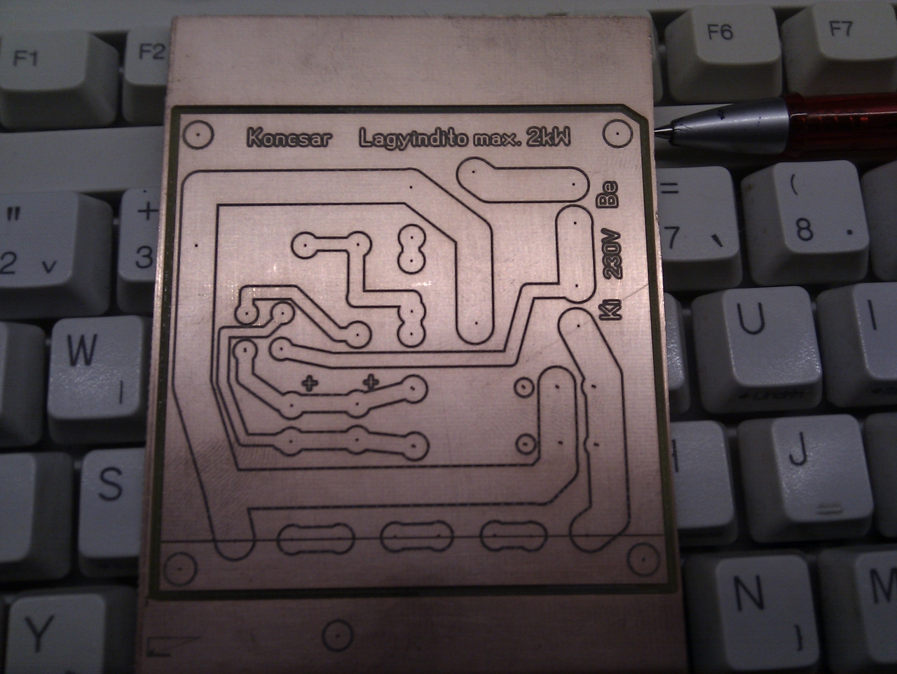

Kipróbáltam a NYÁKmarást vagy gravírozást is. Ezt talán lehet finomítani is. A levílágítós verzió egy kicsit talán szebb, nem tudom.
Véletlen sikerült az alján egy vonalat belefaragnom, ami végleg el is rontotta. A hozzászólás módosítva: Ápr 20, 2015
Ez a megoldás (teliföld) van olyan szép mint a vegyileg maratott. nagyon jó lett !

Nagyon szép lett! Milyen tűvel csináltad?
Mondjuk érintésvédelmileg lehet kicsit kevés a szigetelési távolság a 230V-hoz, szélesebb izoláció kellene, vagy nagyon jó lakk .
Köszönöm a szép szavakat Nektek. Ktamas66 -nak a kérdésére 0.1 mm 30 fokos tűvel.

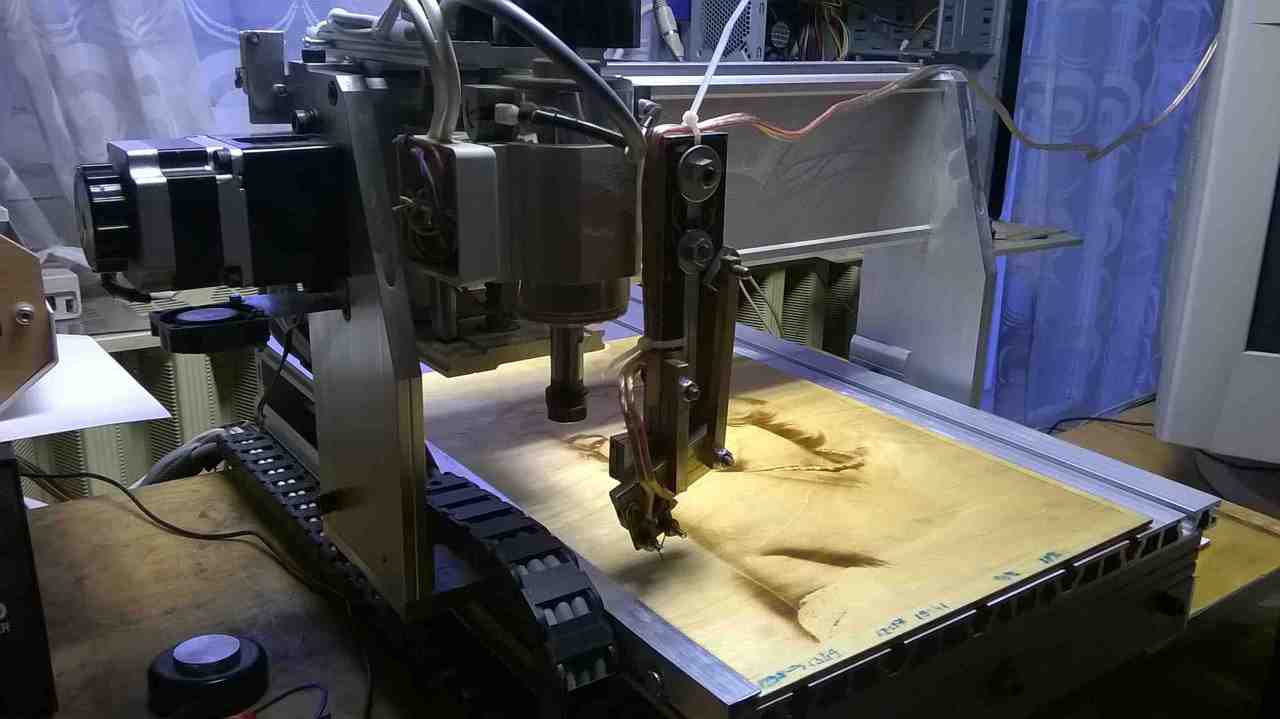

Tegnap készítettem egy cekasszal égetett képet a kutyámról, gondoltam megosztom veletek.

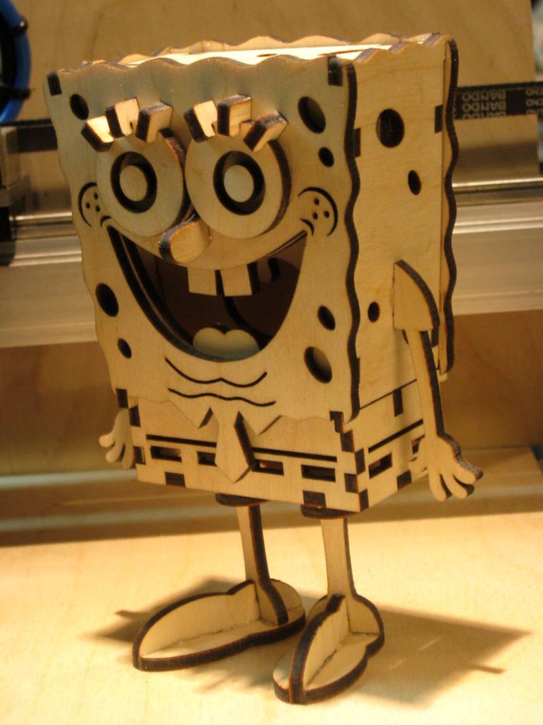

Ma égettem, és vágtam ki a neten talált kismacsekot 3mm rétegelt lemezből.
Lehet, hogy a leopárdot sem hagyom keret nélkül...
Sziasztok! Ezt hogy csináljátok, már az égetett képeket CNC vel? Tennétek fel pár fotót? Hogy is készűl a szép munka?

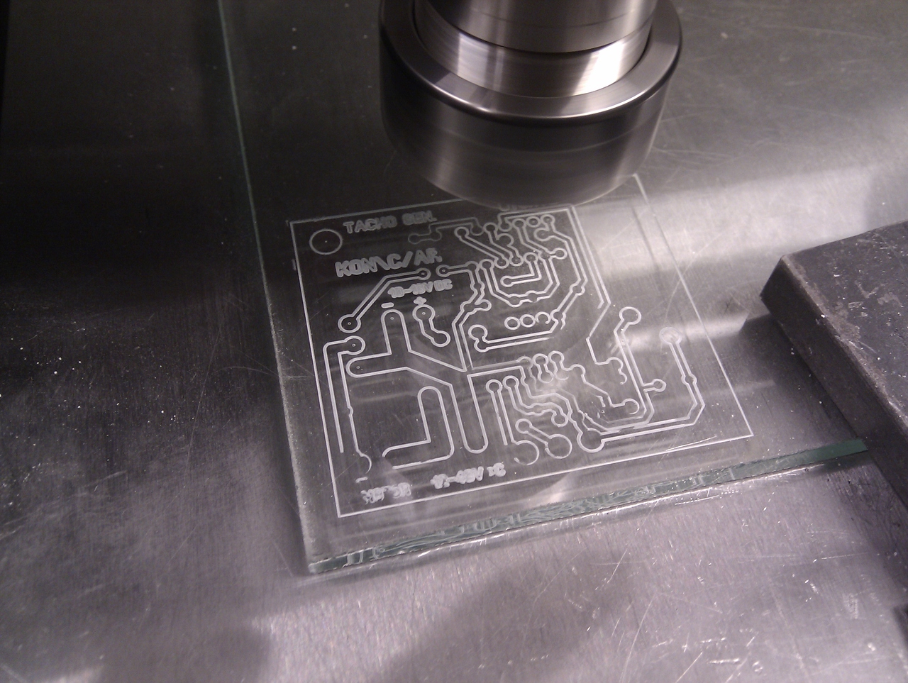

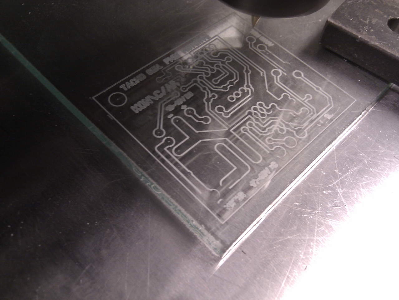

Megpróbáltam üveglapba egy NYÁKtervet gravírozni, de nem is tudtam, hogy egy ilyen üveg foltokban hiányzik. Elöször azt hittem, hogy lepattant a gravírtű hegye.

Előtte kellett volna rendesen megcsiszolni az alapanyagot, de csak próba volt, ezért nem is molyolok vele különösebben.

Ez tetszik. Megkérdezhetem, hogy pontosan milyen tűvel készült (szög, él, anyaga)? Mekkora előtolás és fordulatszámmal csináltad? Még sose martam üveget. Nem tudom, hogy kell. Köszi. A hozzászólás módosítva: Ápr 22, 2015
Szia! Most, ma próbáltam elöször, mert kiváncsi voltam a 0.1 mm hegyű 30 fokos gravírtűre. A fordulatszám 10.000 környékén vagy talán kicsit felette lehetett. A mosógép motorom tekeri a főorsót. Az előtolás 50 és 100 mm/perc között játszadoztam vele. Sajnos az üvegben voltak huplik amire életemben nem gondoltam volna. Azért voltak benne azok a nem belemart részek. Hülyét is csinált belőlem , mert vagy 6 szor visszaküldtem emiatt Home pozicióba, mondom biztos letört a tű hegye. De nem az volt a bibi.

Olyan mély a marás, hogy a tigrist még körömreszelőként is tudnám használni. Sajnos a sima viz mint hűtőfolyadék nem jött be, így neki kellett állnom kisérletezni egy adalék előállításához, ami jó hatással van a tűre és az üvegre.Némelyik lötty alkalmatlan volt, mert repedezett a ravírozás során az üveg széle.

Valahol azt olvastam, hogy a WD40 jól működik ilyenkor mint hűtőfolyadék... Egy próbát megér.
Kössz.
Az üvegesek állítólag az üvegvágót használat előtt petróleumba mártják. Azt próbáltad már?
Szia! Arról hallottam már. Meg kéne próbálnom valami furatot marni még erre az üvegre.

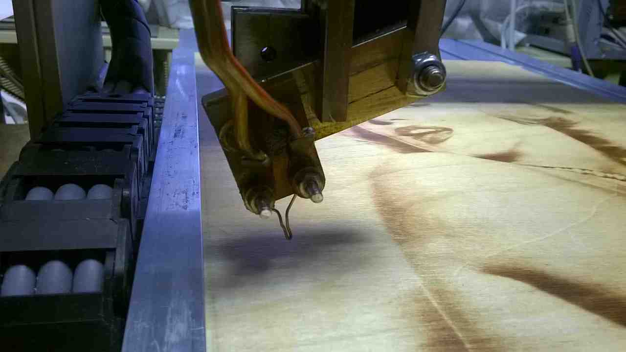

Szia. Én egy 4 cm-es cekasszal égetem a képet. A cekaszt egy számítógép tápjának 3,3 Voltjáról hajtom meg, egy PWM szabályzón keresztül olyan 20-25 %-os kitöltési tényezőt használok.
A CNC filet a gray scale programmal generálom. Kérdezz nyugodtam, szívesen válaszolok, segítek.

Ha jól tudom a WD40 is petróleum alapú, és egyéb olajszármazékokat, adalékanyagokat is tartalmaz.(Az előzőekhez hozzákapcsolván).
