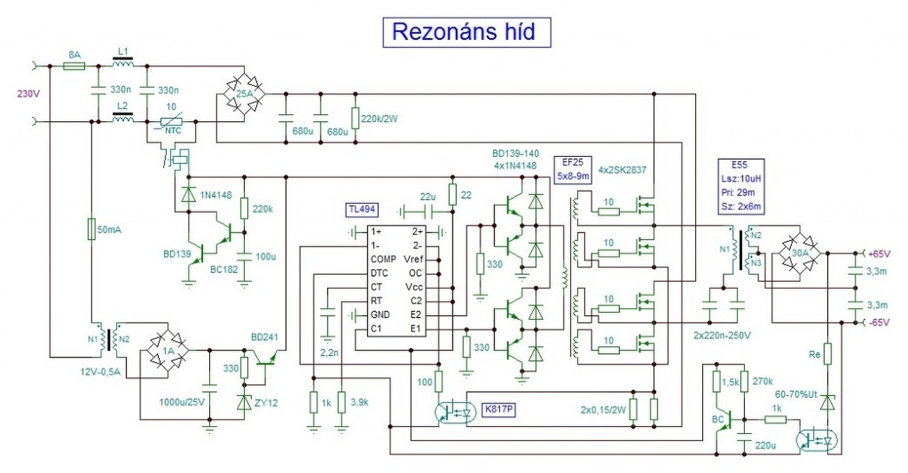

Csak "körvonalasan" van meg a kapcsolása, igen tudom hogy nem hajtja meg, de lehet még más FET kerül bele, egyenlőre csak a költségekkel számolgatok, ha nem fog sikerülni a SMPS táp akkor feladom az egészet, mert csak ezen akadtam meg. Többféle erősítőt építettem már, pl. volt ami smps-ről hajtottam, de az sima ATX trafóval kapta 12V ból a +/-33V-ot Az ötlet amúgy a T.amp D4 500-as erősítő modelltől jött, csak nekem nincs szükségem 4 csatornára, illetve szükségem van arra a +50W kimenőre, hogy haladja meg a 256W-ot a kimenő teljesítményt+ egyéb veszteségek lehetnek a kábel miatt

Bővebben: 10 oldal A rajz alapján fektetve el kellene férjen az ETD 49 (41mm), 100khz-en push-pull-al 725VA-t produkál. És akkor volna csatornánként 1-1 szinte független táp. Szerintetek jó volna úgy?

Szerintem kisebb magból is ki lehet szedni nagyobb teljesítményt. (ETD39, N87, N97 vagy 3F3, rezonáns félhíd)
1U magasság pontosan 44.45 mm. Ebből le kell vonni az alső és a felső lemez vastagságát, ami minimum 2mm. A transzformátort nehéz felületszerelten szerelni, ezért a lábak átnyúlnak majd a panelen (a panelvastagság is -1,5mm helyet vesz el), és a lábak is átlógnak (legalább 2mm), és ide még egy rendes szigetelés is kell, hogy ne húzzon át a házra. Ha teflont használsz, akkor elég 0.5mm, ha egyebet, akkor újabb - 1mm . Felül sem ültetheted a lemezt a trafó tetejére, mert melegíteni fogja a lemezt.
Tehát véleményem szerint, hogy biztonságosan tudd szerelni, az áramkör teljes magassága a lábaktól a tetejéig nem haladhatja meg a 36 millimétert.

Az E55 mag hogyan férne be 1u magasságba, mikor csak a cséve magassága 43,5mm?
(#) pepe1125 válasza sny hozzászólására (») Ápr 25, 2015 /
Csak a kapcsolási rajz! Nyilván cseréli másik trafóra. Nem?!
(#) sny válasza pepe1125 hozzászólására (») Ápr 25, 2015 /
Akkor az egész áramkört cserélje, fele ennyi alkatrészből ki lehet hozni.

(#) Ge Lee válasza Szabi1 hozzászólására (») Ápr 26, 2015 / 2
Ezeket az apró E magokat felejtsd el ha nagy teljesítményt akarsz. Ha még az alacsony beépítés is lényeges akkor gyűrűt vegyél, aminél mellesleg a teljes magfelületet ki tudod használni (jobban fog hűlni a huzal, nagyobb áramsűrűség is megengedhető).
A rezonáns híd amit linkeltek bőven elhajtja mindkét végfokot, ráadásul nem kell bele semmilyen drága vagy spéci alkatrész.
Megfelelő fettel vagy IGBT-vel meg egy korrektebb védelemmel pedig kijön belőle annyi amit a 16A-es automata tud. Ehhez képest az IR-es csodamegoldásokkal csak szívni fogsz.

Köszönöm a segítséget! Van egy toroid magom ATX táp kimeneti szűrőjéből, méretei: 25mm x 5mm x 10mm, a cimkéjén: 37-C5151203 9908 MC REV B, ez megfelelne gate leválasztó magnak? 0,15 ohm ellenállásom van itthon rengeteg, de 5W os (0,15 ohmK 5w micron), gondolom ez is megfelel. A 12V-os segédtápot egy másik SMPS tápból szeretném megcsinálni, egy DVD lejátszó tápja volt +5, +/-12V kimeneti feszültségekkel, és inen kapnának áramot a műveleti erősítők az erősítő bemenetén.

Utánna olvastam ennek a rajznak ebben a fórumban, meghajtóknak ajánlás szerint 2N2222A és a 2N2905A-t akarok tenni. Olvastam valahol hogy a szekunderben lévő opto után kellene rakni egy 555 áramkört a védelem miatt. Én ezt úgy képzelem el, hogyha az optó vezet, akkor az 555 egy PWM-et hoz létre ami meghajtja a BC tranyót és, és így a DTC-lábat vezérli. Jól gondolom? Másik kérdésem, honnan lehet tudni egy toroid magról hogy ferrit, vagy porsamag?

ETD49 3C90 vacakra tekertem: primer 17.5 menet x 2 x 14 szál 0.45mm huzallal, azért bontottam kettő felé, hogy ha a jövőben teljes hídban is kipróbálnánk, akkor ne kelljen újratekerni, csak sorba kötni a tekercseket. A szekunderek 4 x 8 menet és még vannak segédtápoknak is tekercsek. Leveszek róla 2x70V -ot, aztán 2x24V analóg rész táplálására, és 1x24V -ból stabilizálok még a végfoknak 12V-ot.
Kihajintottam az IR25791-est, szerintem nem szabad vele foglalkozni, csak akkor ha a táp nem haladja meg a 200- max: 400W határt és mindenképp 100kHz felett akarunk alkotni. Különben ez az IC halott. (Próbáltuk bebikázni az IC kimenetét extra fetmeghajtóval, emitterkövetőkkel nagyobb FET-eket hajtva, de...) Többször szállt el, viszont van még egy rúddal, de én be nem teszek ebbe egy darabot se többet. Helyette a jó öreg TL494 kapott helyet két emitterkövetővel, és egy gatemeghajtó gyűrűtrafóval.
TL494 RT kivezetésén ugyan úgy beköthető a lágyindítás, valamint egy optocsatolóval itt is lehet a frekit módosítani a rezonáns üzem miatt.
Egyedül a túláram védelmet kellett másképp megoldani, arra van egy ACS712 árammérő szenzor van a betápnál, és ha túláram van, tiltja egyből a tápot.
Röviden tömören kb ennyi. Az IRS IC nagyon sokáig szívatott. Szóval valami saját fetmeghajtó kell. Ami univerzális. És ahogy itt a fórumon bemutatott rezonáns hídban is megtalálható, szerintem ennél jobb megoldás nem kell. Ez a biztos működő. Ehhez kellett visszatérnem.
(#) pepe1125 válasza Szabi1 hozzászólására (») Ápr 26, 2015 / 1
Az ATX tápok nagy részében található a betáp szűrőben egy fehér csévetestban vasmag. Na az a legjobb GATE meghajtó trafónak, baromi nagy az AL értéke, és eddig azok hozták a legjobb eredményt. Persze keresned kell olyat amibe gyűrű vasmagosat használtak. Ferrit. Szokott még lenni a zöld színű is tápokban, az az áramváltó. Na az is kiváló még.

STW70N60M2 FET-et használtam, de drága, jó, viszont van olcsóbb FET ami a célnak megfelel. Nekem zárt a doboz és semmi se mehet 45 fok felé. Beletettem ezt.
IGBT is jó lesz. Maradj a TL494 -nél, és vagy a félhíd vagy a teljes híd gatemeghajtó traófsan.
Ahogy már előttem leírták a PC táp fojtója nem jó mert porvas, de egyébként is kicsi lenne az 1,4kW átvitelére.
Nem a szekunder hanem a primer optót kell kiegészíteni, de ha teszel be helyette áramváltót az még jobb, mert az optó elég lassú. Szükség pedig azért van rá, mert beleteszel mondjuk 20A-es feteket, amik tudnak az üzemi hőfokon folyamatosan 10-15A-t, 1-2 impulzus erejéig meg mondjuk 80A-t. Ha csinálsz egy rövidzárat a kimeneten, akkor olyan 60-70A-es áramcsúcsok lesznek a feteken (szereléstől, szórástól stb. függően), legalábbis a sajátomon ennyit mértem ilyenkor. Ezt a FET 1 impulzus erejéig elviseli, de folyamatosan nem. Ha csak az optó van ott, akkor az történik hogy a 494 elkezd burst szerűen működni, tehát kimarad valamennyi órajel, majd újból bekapcsol, és ez ismétlődik. Az a baj, hogy ilyenkor nem sok periódus marad ki, amihez még az optó lassúsága is hozzájön, mert több us idő kell neki mire bekapcsol, tehát nincs ideje a fetnek hogy "kipihenje" az áramsokkot. Ezért kell utánakötni egy 555-öt ami hosszabb időre lekapcsolja a tápot, mondjuk nx10-100ms-os nagyságrendben.
Hozzáteszem ez a táp nem rezonánsként hanem keménykapcsolóként simán bírta a rövidzárat a 2SK fetekkel úgy, hogy csak az optó volt benne, semmi más. Eljátszottam vele olyanokat hogy rajta volt 1,6kW műterhelés, majd rövidrezártam. 30s rövidzár után már nagyon forró lett a fetek bordája, így nem kínoztam tovább. De csináltam olyat is hogy rövidrezártam és úgy kapcsoltam be, majd néhány s után levettem róla a rövidzárat és működött.
Mielőtt jönne a kérdés hogy akkor miért nem csinálom meg normálisan és teszek fel egy olyan rajzot, azért, mert jelenleg nincs szükségem rá. Ahol meg van, mert olyan az igénybevétel, ott nem a 494 hajt hanem az UCC árammódban, meg nem 20A-es FET van benne hanem 40A-es IGBT.
