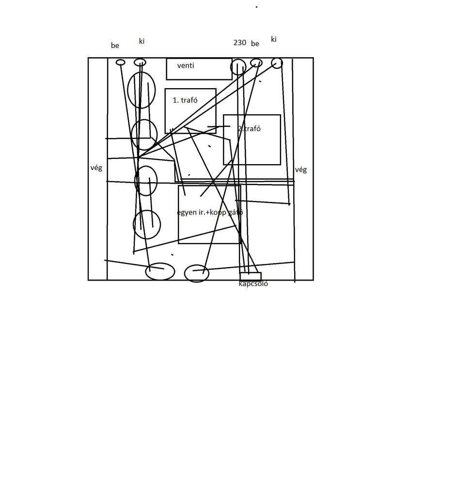

(#) vipera1997 hozzászólása Ápr 26, 2015 /
Nekem is ilyen bajom lenne, van egy stereó erősítőm amire ha nem kötök bementet maxra tekerve is csendbe van, de ha teszek rá jelet akkor zúgás hallható sajnos....Szerintetek mitől lehet?

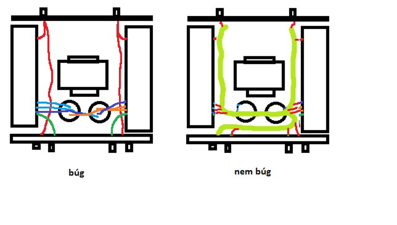

(#) tothbela válasza vipera1997 hozzászólására (») Ápr 26, 2015 /
Üdv! Nekem úgy volt földhurkom egy saját Quad405-ön, hogy csak a bal oldal, vagy csak a jobb búgás nélkül ment, de sztereóban mindig búgott. Középen volt az EI trafó, közös táp, két oldalon meg a bordák a véggel. Az segített, hogy kötegbe fogtam a vezetékeket és nem kerülgettem a trafót két oldalról.
(#) vipera1997 válasza tothbela hozzászólására (») Ápr 26, 2015 /
Elég rossz lett a rajz, de nekem így van, és nekem álltalába a jobb oldal a rosszabb, de mivel hídba használom így kinn van mind a 2-őn sajnos..
