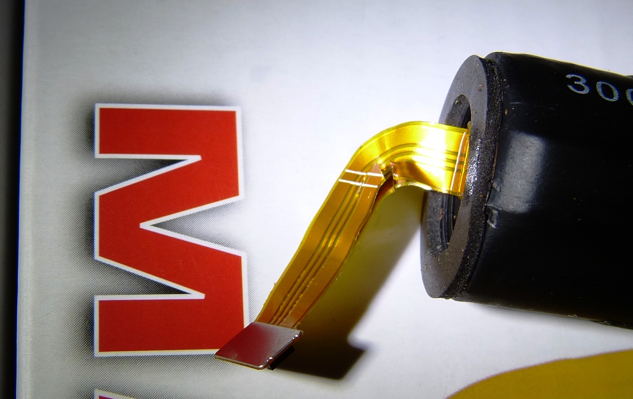

Az lenne a kérdésem , hogy van profi (hobbi) megoldás annak a problémának az orvosolására, hogy: Van egy pont ilyen: http://outlet.77.hu/images/large/products/100139_lrg.jpg billentyűzetem melynek a fólia kivezetésén található szálak egyike (egy szélső) elszakadt. Most azt csináltam, hogy egy vékony alufólia szálat ráragasztottam amivel működik , de időröl időre leválik. Természetessen nem lehet kicserélni és az új meg méreg drága. Csinált már valaki ilyet? Köszönök minden segítséget. Kalvi

Egy monitor kezelőtasztja volt teljesen fóliából, ami alaplapra ment spec szorítóba és elnyeste a sorjás váz. Mind a 14 vékony vezetőbe pákával belemelegítettem 2raszteres ellenálláslábakat, amit aztán laposkábellel meg tudtam toldani, majd az egészet FBS-sel gumíroztam. Ha Neked csak a legszélső szakadt, azt nem látom ennyire gáznak: óvatosan a vezetőt meg kell pucolni és nyáklemezről lehántott fóliadarabot egy U alakkal rászorítani (ha nem akadályozza az összerakást). Pesze ez attól függ hol is van a szakadás, mert a tövénél ez nem megoldás...
A ZX81-em fóliatasztját a CONRAD-nál kapható vezető folyadékkal javítotam. 1990HUF és elég kiadós, ha óvatosn kenegeted. Nagyobb áramokat is át tud vinni, mert később sógorom ladájának a hátsóablak fűtését is orvosoltam vele.
Én szintén ugyanezt csináltam a Samara-nknál és azóta is teljesenjól műkszik.
Vezetőfesték
így igaz ez a megoldás, szépen ki kell maszkolni valami öntapadó papírral, szigszalaggal és fel kell festeni a kívánt mintát, majd ezután még mikor "nyers" a festék leszedni a maszkolást, utánna valami felületkezelés (lakk...stb)
én is jártam így, csak nem szallagkábelnél hanem hátsó ablak fűtésnél. Voltam egy telefonos boltba, és beattak egy ilyen telefont aminek meg volt szakadva a átvezetőfliája. Annál még gázabb. Úgy csinálta a srác, hogy fogott egy 0,3 mm (komolyan) fúrószálat, és megkapargatta a megszakadt vezetősávot. Kijött a szép vörös réz .

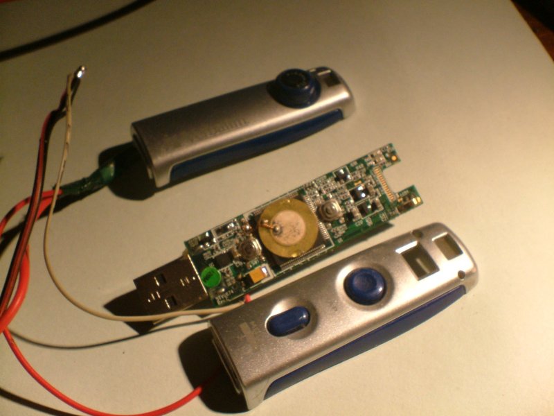

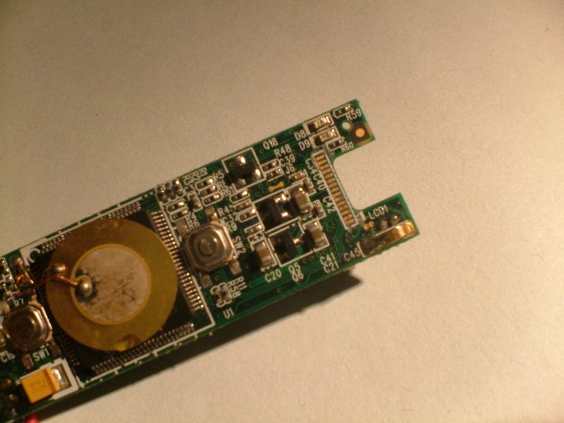

Hali. Van egy Werbatim 5 in 1 pici kis kamerám , amit repülőmodellen használtam. Akku hiba miatt szétszedtem és amikor kinyitottam a kijelzőről levált a fólia hozzávezetés. ( Nem zebrasávos ) A barátomtól elkért ugyanilyen készülékről leirtam a funkciókhoz vezető gombnyomásokat, de ez igy nem oké.Jó lenne valami pót kijelző amin akármilyen szimbólumok megjelennének. Minden megoldás érdekel,-- kivéve a kukába dobás.
Itt egy kép . Ragasztva volt egy fémezett fólia. A panelen hozzáférhetők a kivezetések, de az üveglaphoz hogy lehet csatlakozni?.
Bizonyára ti is találkoztatok olyan kijelzőkkel amelyekről "lepotyog " a betü, vagy a szám. Ez nálam több készüléknél is így van, és általában érintkezési hiba. Szerintetek hol lehet beszerezni olyan zebracsíkot, vagy öntapadós vezetőszalagot, ami a rége tönkrement vacakot helyettesíti. Nekem most leginkább ilyen flexibilis "panel" kéne amit üveg lcdre és a panelre tudok ragasztani. Hol tudnék ilyet beszerezni? Köszönettel Bandita
Szia! Talán valamilyen működésképtelen készülékben (óra, vérnyomásmérő) találsz olyan zebracsíkot.
Katódsugárcsövekhez használatos árnyékolás javító festék segíthet. Ez a festék a megszáradás után is vezet. A csíkokat ugyan macerás újrafesteni, de egy sakkautomata fólia billenytűzetének szakadását sikerült vele javítani. A szakadt csíkotkat befesettem, az átmeneti ellenállás csökkentésére, a még meg nem száradt festékbe, alufólia csíkokat nyomtam. Az egészet végül szigetelőszalaggal tekertem be, nehogy a burkolat - ami az eredeti vezető sávot lekaparta - megsértse.
