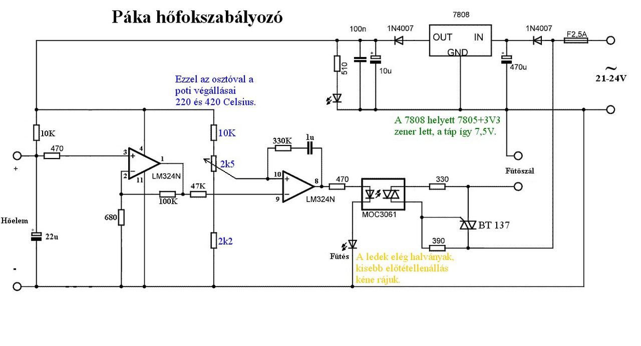

Sziasztok! Vzoole féle univerzális forraszto kapcsolásnál melyik poti mire való? Az egyik a minimum hőfok a másik a max? Ha nincs höméröm hogy tudom azt beállitani hakko pákához? Van valami ideális poti ellenálás érték? köszi
Még egy kérdés. A C3 kondi helyett irták hogy 1uf+330k ellenállás kell. Én beraktam egy elko 1uF+330k párost de olyan érdekesen fűti a pákát. Ha tekerek egy kicsit a P1-n akkor ugy füti mint állat. Nem tudom finoman emelni a hőfokot hanem ugrik egy nagyot. A régi vzoole féle kapcsolásba egy 680nF+360k páros volt ugyan ott. Lehet hogy inkább az kellene vagy az elko nem jó oda? köszi
P2 - minimum hőmérséklet
P3 - maximum hőmérséklet P1 - üzemi hőmérséklet Hőmérő nélkül nehéz beállítani. Egy érdekes módszer lehet, ha a minimumot oda állítod ahol az ólmos ón kezd megolvadni. A maximumot pedig oda ahol az ólmos ón hamar elkezd kásásodni miután elpárolgott a folyatószer (azaz nem füstöl). Így kb 180-420°C lehet. Ez így nem túl egzakt, de maga a forrasztás sem az, mert neked nem pl 330°C-on kell forrasztani, hanem olyan hőmérsékleten ahol az ón gyorsan és szépen megfolyik. C3 kondit még nem néztem meg időhiány miatt.

A poti környékét célszerűbb a könnyebben beszerezhető potikhoz (1k vagy 10k) igazítani.
Köszi az infot. Valami viszont nálam nagyon nem akar müködni. Ha maxra feltekerem a P1-t és a P3 elkezdem tekerni amikor elkezd füteni akkor nem akarja abbahagyni. Szinte már elakar égni a hegy ha meg visszaveszek egy kicsit akkor meg ügy kihül hogy alig olad az ón. Pedig töbmenetes a P3. Tudok valahol rámérni?

Azt elfelejtettem írni hogy minimumnál is érdekes a helyzet. Ha letekerem és elkezdem tekerni a P2-t akkor elindul a fütés de minimumon is már olvad az ón. finoman egyátalán nem lehet állítani a minimumot. A P2, P3 potit milyen helyzetböl érdemes inditani? A GND felé legyen közelebb vagy táp felé. Elöre is köszönöm a segitséget

Megépitettem vzoole féle univerzális kapcsolást egy hakko 907 klonhoz. De sehogy nem tudom beállitani a höfokokat. Első klérdésem hogy ha a thermoelem forditva van bekötve akkor mi történik? Mert most olyat produkál hogy min poti letekerve gnd felé hőfok poti minimumon, elkezdem tekerni a minimum potit mig nem kezd füteni és már itt se áll le. Max poti minimumon hőfok poti maxon, max potit tekerem felfele mig nem füt de itt se akar leállni. Viszont visszatekerek egy kicsit a max potin és abbamarad a fütés, ekkor elkezdem a hőfok potit lefele tekerni erre elkezd füteni. Forditva kezd müködni. EZ mitöl van???
Mi lenne ha megforditanád a höelem polusait, magad is egy pillanat alatt rájönnél a rébuszra.
Nincs benne thermoelem. Thermisztot van benne (ha tényleg kínai hakko) és annak mindegy a polaritása.

Szia, Igazad van nics változás ha megforditom a két vezetéket. De egyszerüen nem lehet be állitani.
Az ic 6 lábánál mindig ugyanakkora feszültség, az 5 lábnál látom hogy változik ahogy tekergetem a potit. Honan szipkázhat feszt? Vagy be van halva az ic? Nem értem mi a franc van. A nyák jó. Tudok még valamit valahol mérni? A páka hidegen 50 ohm amikor már olvad rendesen az ón akkor 140ohm , szóval ez müködik rendesen. De mégse jó valami. Légyszi segits. köszi
Az 1-es lábon mérsz változást miközben melegszik?
Holnap megtudom mondani. Ha ninc s változás akkor az ic a rossz?
