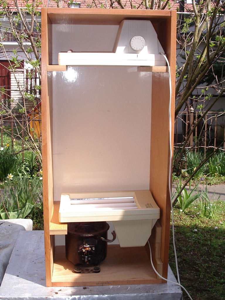

Valami készül! Belül lefessem matt feketére?
A hozzászólás módosítva: Ápr 11, 2015
(#) Bakman válasza pjg hozzászólására (») Ápr 11, 2015 /
Ha levilágító lesz, akkor fehérrel fesd ki a belső felét, ha szárító, akkor feketével.
(#) pjg válasza Bakman hozzászólására (») Ápr 12, 2015 / 1
Levilágító lesz.
A fehér elnyeli a felesleges UV-t?
Úgy döntöttem, nem festek. A vákumos leszorító keret megakadályozza az alávilágítást. (remélem) Ha mégsem, akkor ráérek festegetni.
(#) Bakman válasza pjg hozzászólására (») Ápr 12, 2015 /
Nem, nincs felesleges UV. Éppen elleknezőleg, egyenletesebbé teszi a megvilágítást, a falakról több fény verődik vissza, tehát még a hatásfokot is javítja.
Úgy gondolom, hogy a merőlegesen érkező sugarak a hasznosak. A többi mind az alávilágítás melegágya. A 4 db cső elegendő megvilágítást ad. Kb. 27 cm távolságból világítja meg. Kb. 30 másodperc expozícióval megelégszik 6mm vastag üveglappal leszorítva. 1,5mm-es polikarbonáttal ez sokkal kevesebb lesz.
A hozzászólás módosítva: Ápr 12, 2015
(#) Electro válasza pjg hozzászólására (») Ápr 12, 2015 / 1
Odáig nem beszélhetünk alávilágításról, míg a lézernyomatot a festékes felével a nyák felé helyezed fel.
Ezt nem én találtam ki, tanárom segítségével az egyetemen gyártottam jó pár nyákot, s a levilágító, amivel dolgoztak, uv csöves volt, a belső oldalai pedig - kb 15°-os szögben megdöntve - és a csövek alatti rész alufóliával - fényes felületével felfelé - volt burkolva.
Egyik panelon se volt alávilágítás, éles vonalakat kaptunk ezzel a módszerrel.

(#) Mdavid válasza pjg hozzászólására (») Ápr 12, 2015 /
Egy cső nem tud csak a felületre merőleges sugarakat kibocsátani. Szóval szerintem a fehérre festés nem növeli az alávilágítás esélyét.
„Úgy gondolom, hogy a merőlegesen érkező sugarak a hasznosak. A többi mind az alávilágítás melegágya.”
Ha csak nem lézeres levilágítód van, a panel minden irányból kapni fogja a fényt. A többit már leírták.

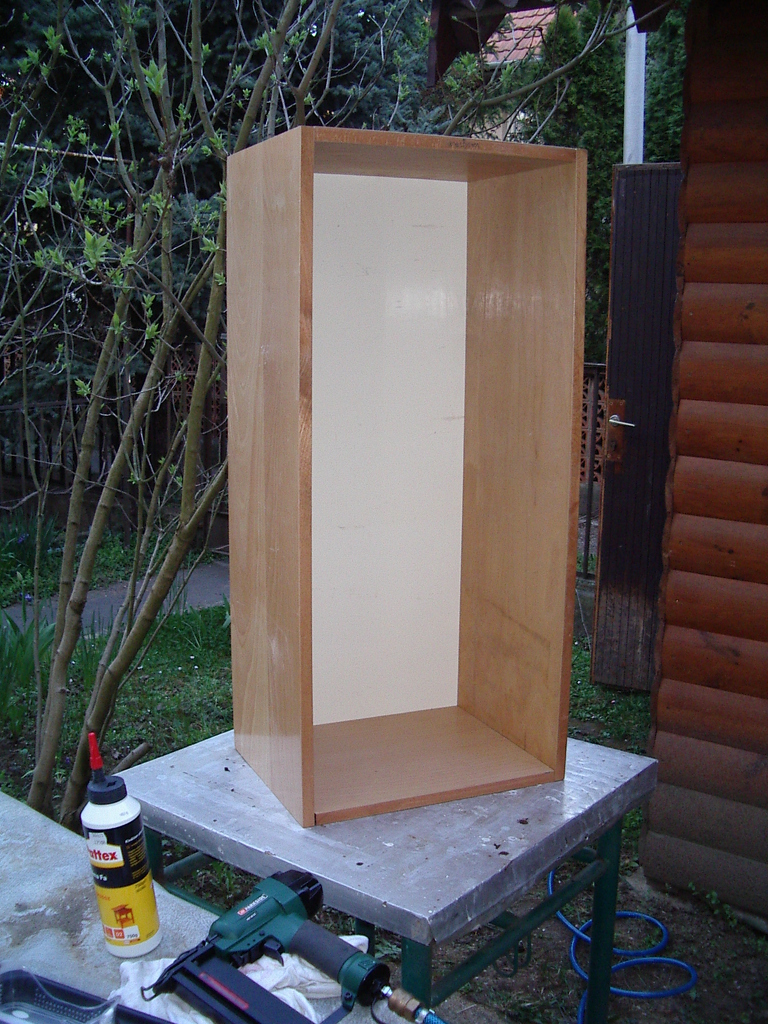

(#) pjg válasza pjg hozzászólására (») Ápr 24, 2015 /
Ma ezt gyártottam. Még nincs összeragasztva, mert az üveg helye nincs kimarva. Holnap csinálok egy marógépet.
