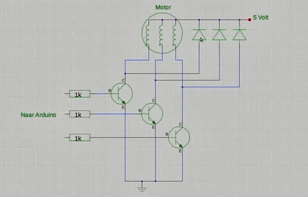

Segítségre lenne szükségem.
Egy hdd motort hajtok meg arduino-val, és tip122 tranzisztorral.
kapcsolás
Ez így működik is, viszont marhára melegszik a tranzisztor.
Van valami ötletetek hogy mi lehet a probléma?

(#) csatti2 válasza Jama hozzászólására (») Ápr 29, 2015 /
Mekkora tekercs áramot mértél? Milyen gyorsan hajtod a motort? Miért nem MOSFET-et használsz?
A Uce-d legalább 0,8V induláskor, ez esetleg eshet a hőmérséklettel (de az árammal nő). Az eldisszipált hő tehát P=Uce*Ic, ez elég magas lehet (akár wattok is erősebb motornál, a te esetben mondjuk legyen egy watt. Borda nélkül ez 62,5°C/W melegedést okoz TO-220 tokozásnál [plusz környezeti hőmérséklet]). Tehát a tranzisztor lehet akár közel 90°C meleg is.
Számít az is milyen sebességgel kapcsolgatod a tranzisztort. Nagy frekvenciás kapcsolgatásnál okozhat plusz melegedést. Mondjuk szerintem inkább a motor áram a ludas.
Ha zavar a melegedés, akkor nem értem miért sima tranzisztort használsz (az akkor jó, ha a motor áramát is szabályozni akarod). Jobb féle MOSFET esetén (itt most a kicsi Rdson-t értem jó alatt) gyakorlatilag hideg maradna a tranzisztorod (a MOSFET is tranzisztor) és minimális volna a tranyón eső feszültség is. A jó öreg IRL540 ugyanilyen körülmények között 10°C-t se melegedne (és ennél sokkal jobb MOSFET-ek is vannak). Itt ugye P=I^2 * Rds(on).

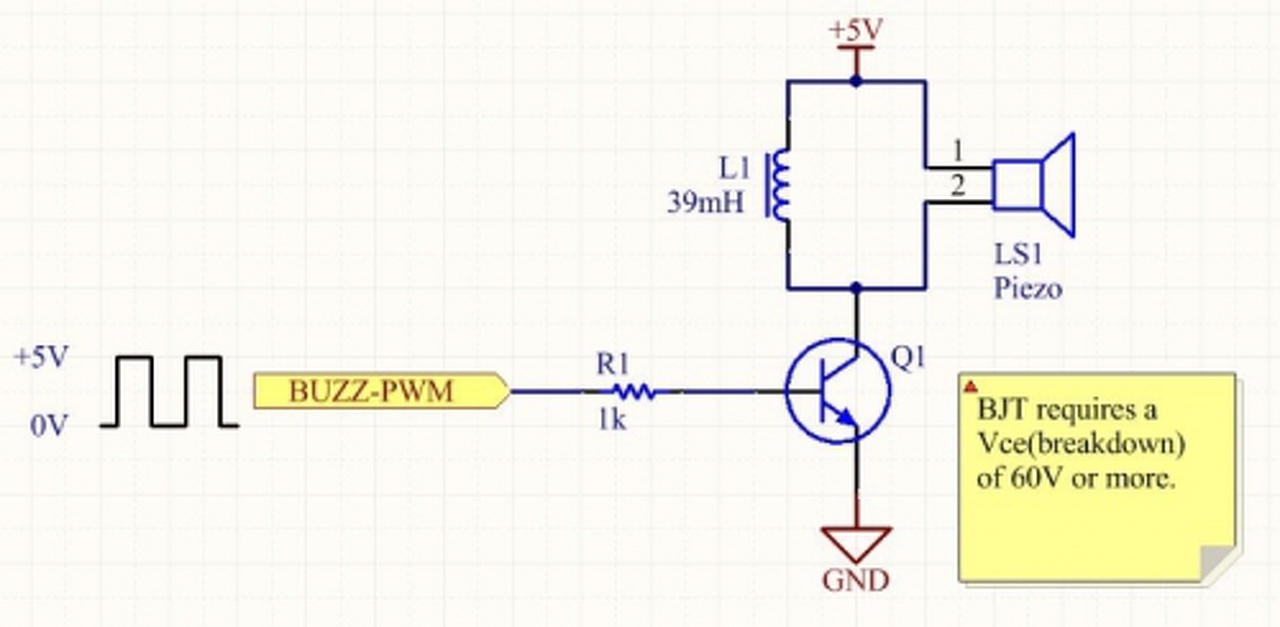

Új vagyok itt, pár hete olvasgatom a fórumot. Kezdő vagyok az elektronikában.
Elkezdtem építeni egy Arduinos macskariasztó készüléket mert állandóan összecsinálják a kertünket.
A lényege hogy 16000 hz és 27000 hz között, (vagy esetleg még magasabban) véletlenszerűen, vagy potméterrel beállított hang szólal meg 5, 10 másodpercig. Kettő ultra fényes kék LED villogása kíséretében, amit egy mozgásérzékelő aktivál.
A potméteres állíthatóság, a frekvencia kísérletezésére szolgál. Ami tényleg zavarja a cicusokat.
Két problémába ütköztem idáig, ebben szeretném segítségeteket kérni. Az első:
- vettem egy PCT-G5100-K6318 Piezo hangszorót. Az adatlapját csatoltam. De 8-10 kHz felett csak recseg meg furcsa hangokat ad ki. Közben olvasgattam hogy az ilyen magas frekis hangszóróknak magasabb feszültség kell. (ha jól értettem) tehát nem elég neki az Arduino PWM kivezetéséből érkező 5 V-os négyzet hullám. Kell valami külső kis áramkör a hangszórónak?
Találtam egy rajzot, de nem tudom hogy pontosan erre való-e.
Szóval hogy tudok 8-10 kHz feletti hangokat kicsikarni a hangszóróból?
A második problémám a tápellátással van, de arról majd később.
Köszi a segítséget előre is !!!

(#) Kera_Will válasza zmucha hozzászólására (») Máj 1, 2015 /
Ha ellen fázisú vezérléssel hajtod meg a hangszórót akkor már közel dupla feszültség kerül rá.
De ha csak alap 5 voltról járatod akkor érdemes lenne tekerni hozzá egy trafót ami megemeli a kimeneti feszültséget 30V körülre. 1:5 , 1:6 áttételű trafót kell tekerni.
Piezzo leginkább kapacitív terhelésként fog viselkedni.Bármilyen kis trafó megteszi.
Leginkább ferrit fazékmagosra gondolok.
Hagyományos vasmagoknak nincs akkora átviteli frekvenciájuk.
Potit felesleges erre berakni.
Érdemlegesebb lenne egy random zajgenerátort alkalmazni.Amivel változó idejű , változó frekvenciájú ultrahang csomagokat generálsz. X-Y frekik között, Z-U ideig, T-S gyakorisággal, R-P darabot.
Majd a következő eseménykor másik hasonló véletlen szám csoportot generálsz és küldöd a piezzóra.
Így kevésbé fogják megszokni a zörgést amit okozol.
Ekkor tekergetni se kell a potit se.Programból meg kb.: 4 random értéket generáló sort kell beírni.
Ellen ütemű vezérlést pedig inverterekkel vagy 2 db tranzisztorral tudsz előállítani.
Ha még ennél is "brutálisabb" meghajtást akarsz akkor meg H-hídba helyezed a piezzot avagy előtte a piezzot meghajtó trafót.
Adatlapja alapján nem lesz hatásos teljesítménye azon a frekvencián ahol járatni szeretnéd.
Ennek 8KHz a teteje.Erre kifejezetten Ultrahang sugárzókat keressél.
Vannak UH adó/vevő párok ... ezek UH adóit érdemes kipróbálni.
