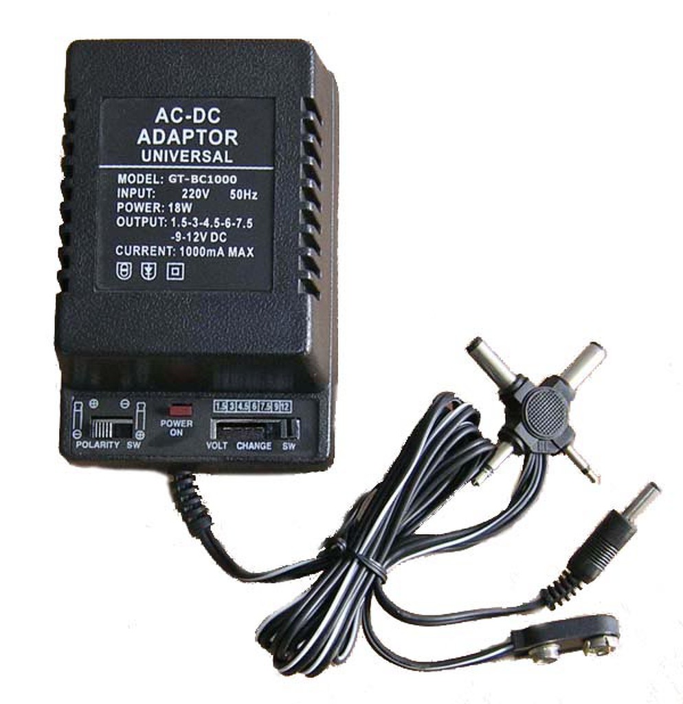

Van egy állítható adapterem ami 3V-14V-ot tud 1 amperes áramerősséggel! Ezzel lehetne tölteni egy 12V-os 38 Ah-ás savas ólom akkumulátort? Köszi előre!

(#) Bakman válasza -balint01- hozzászólására (») Máj 3, 2015 /
Lehet, de nem közvetlen. Valmailyen áramkorlát kelleni fog, különben az akksi túl fogja terhelni az adaptert. Fényképed van az adapterről?
(#) -balint01- válasza Bakman hozzászólására (») Máj 3, 2015 /
nedudugi: Köszi a választ!
Bakman: Jelenleg nincs nálam, hanem fent van Budán, de kedden tudok róla képet küldeni. Viszont csatolok egy képet, ami netről van, de nagyon hasonló az enyém is (ugyan olyan gagyi kínai)
Ezzel ne akard tölteni az akksit. Az üresjárati feszültsége minden állásban magasabb, mint ami rá van írva. Ha alacsonyabbra állítod, nem fogja tölteni, ha magasabbra a kelleténél, vagy túltölti, vagy leég az adapter.
Hát jó .. Köszi
Viszont ha ezt nem használhatom akkor mivel töltsem? Mert a legkisebb töltő amit találtam 4 amperos és az kicsivel több mint az akku kapacitásának a 10 %-a.

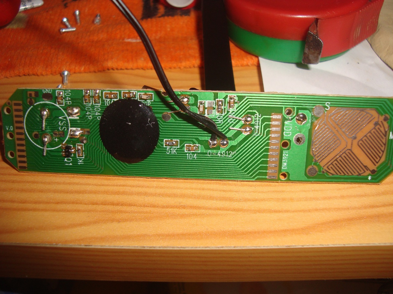

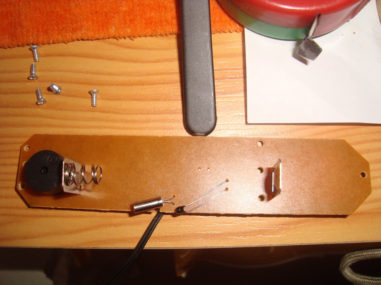

(#) bviktor hozzászólása Máj 4, 2015 /
Vettem egy digitális külső/belső hőmérőt (Link)ami az időt is mutatja.Sajnos a külső hőmérséklet mérése eléggé el van kalibrálva,körülbelül 4-5 fok a difi.Szétszedtem és lefényképeztem hátha lehet valahogy finomítani az érzékelésen.
A fekete vezeték végén van a külső érzékelő ami pont olyan mint a második képen az a hosszúlábú fekete bogyó. A belső érzékelő az viszonylag pontos csak tizedben mérhető a difi.
Van valakinek ötlete hogyan lehetne "kalibrálni"/állítani a külső érzékelőt?
