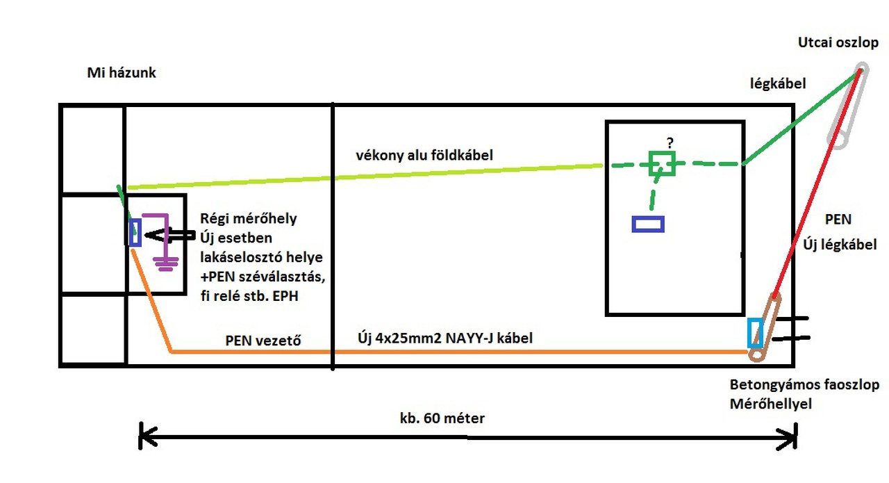

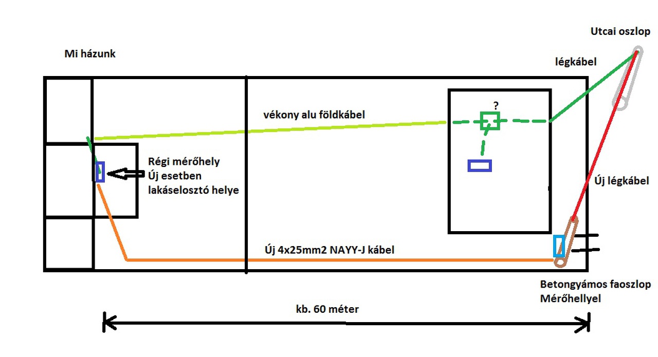

Lenne egy kivitelezési kérdésem, egyelőre csak elméleti.
Adott egy kétházas telek. Mi a hátsó házban vagyunk, ami kb. 60 méterre van az utcától. Jelenleg az áramellátás úgy van megoldva, hogy az első ház oldalfali kampóval csatlakozik a kb. 5 méterre lévő villanyoszlopra és a padlásán valahogy (nem láttam még soha) szét van bontva a méretlen vezeték. Egy óra van ott is. Jelenleg a házban nem lakik senki, az ott élő meghalt, állítólag van örökös, de még nem láttam. Arról a padlásról jön egy talán 4 x 4mm2-es (talán 6-os???) földkábelen át a két ház között a delej. Ez a mi házunknál kijön a földből, felmegy a padlásra és onnan le az előszobában egy 16A-es egyfázisú órára. Ez így nem túl bíztató és a földelésre se tenném fel az életem.
Mivel az első ház tulaja meghalt és nem fizette senki a villanyát, így hivatalosan meg is szüntették az óráját, de mivel bemenni nem tudtak, így annyit tettek, hogy azt a két fázist, amin nem mi vagyunk, lekötötték az oszlopon.
Valószínűleg ha jön valaki és új mérőt akar, akkor lesznek majd problémák. Én gondoltam már (még az örökösök megtalálása előtti időszakban), hogy valahogy függetleníteni kellene az ellátásunkat. Egy gyakorló, regisztrált ismerős ajánlotta, hogy betongyámos oszlopot állítsunk fel és egy tipizált mérőhelyet alakítsunk ki az utcai kerítés mellett, majd innen hozzam hátra az áramot. Elképzelhető, hogy szeretnék 3 fázist, bár a fogyasztók ezt nem indokolják (mondjuk 2 x 10A és 1 x 16A). Az lenen a kérdésem, hogy ha ez megvalósul valamilyen formában, akkor hozhatom-e a mérőhelytől PEN vezetővel az áramot a lakáselosztóig vagy mindenképpen már PE + N szükséges 5 eres kábellel. Elsősorban anyagi okok vezérlenek, mert szívem szerint egy 4 x 16-os vagy 4 x 25-ös NAYY földkábelt használnék, mivel lényegesen olcsóbb a réztől és teljesíti keresztmetszetben a PEN előírást is (sajnos 60 méteren már számolni kell a feszültség eséssel is, így muszáj a nagyobb keresztmetszet).

Értem. Egy szintén villanyszerelő ismerősöm azt mondta, hogy a mérőhelytől már kötelező a PEN szétválasztása. ezzel kapcsolatban csak az MSZ172-őt találtam. Itt úgy van megfogalmazva, hogy családi háznál kerülni kell az épületen belüli PEN kialakítást, ez egyértelmű. Gondolom az oszlopon, amin a mérő helyet foglal, kell kialakítani helyi földelést az oszloptőnél egy szondával. A lakáselosztónál természetesen lesz bekötve rendes helyi szonda is, több helyről, mert sajnos azon az egyen, amit próbából leütöttem a ház tövébe 126 ohmot mértem mérőellenállással.

60m nem szerencsés, mert mégegy oszlopot kellene állítanod, ami a szolgáltatóé. Javasolnék egy kerítésbe épített órát és földkábelt. Mindenki jobban járna.

Én mindenképpen a földkábelt szeretném. Én is úgy tanultam, hogy talán 40 méterenként kell egy oszlop és a telken lévő első oszlopra muszáj kialakítani a mérőhelyet. ezért is lesz gond, ha az új lakó új órát akar, mert azt már nem fogják neki engedni, csak az utcai házfalra vagy kerítésbe. Mi meg elképzelhető, hogy érvényes szerződéssel áram nélkül maradunk (?).

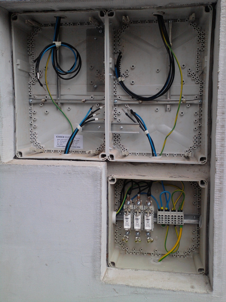

A rajzon szereplő faoszlophoz egy HB33KO-MV -t célszerű tenni, innen mindkét házhoz továbbvihető akár földkábellel, vagy légkábellel. A mérőhely doboz egyik felét leplombálva, üresen hagyva. Ebbe a 60x60 dobozba 2 db 1 fázisú, vagy 3 fázisú mérőórát lehet elhelyezni.
Az "új" tulaj ebbe szerelheti majd az óráját a megmaradt üres helyre.

Lehet 4 eres kábellel elmenni a mérőtől! Nem kell a mérőnél szétválasztani a PEN-t, elég a házi elosztónál.

Ez igaz, de.... Első fogyasztóként adja magát egy FI relé beépítése. Onnan már az ember kvázi azt csinál, amit akar - már ami a szabványnak is megfelel természetesen. Utána már nem kell bíbelődni szondával, stb. Eddig, ahol 4 eressel mentek tovább a kollégák, mindig utólag jöttek gondok.
(#) SzAndras00 válasza kameleon2 hozzászólására (») Máj 4, 2015 /
60 méterről beszélünk. Én sem tennék le 5 eres rézkábelt a földbe. Aluban sajnos nem találtam 5 erest, 5x10 mm2 kb 1500 Ft és ezt még védőcsőbe kell tenni, a 4x16 nincs 500. A regisztrált szerelői kézikönyvben is ezt ajánlják, meg az MSZ 447 is megengedi. A csatlakozóponti földelést meg az erek számától függetlenül az épületnél úgy is ki kell alakítani.
(#) bakos13gab válasza SzAndras00 hozzászólására (») Máj 4, 2015 /
Végignéztem én is és alumíniumból sajnos nincs 5 eres rendes földkábel kivitelben. Az a fi relé lényegében csak a ház felé eső szakaszt védené. Természetesen a lakáselosztóban fi relével indítanék. Még az jutott eszembe, hogy lefektethetek mellé még egy eret (már ha létezik) és így oldanám meg a gondot. Sajnos nagyon nem mindegy, hogy 30000Ft-ért fektetek le kábelt, vagy 90000Ft-ért. Gondolkodtam és nem látok problémát a PEN vezetővel, a kérdés az, hogy a szabvány megengedi-e.

Szia! Van 5 eres kábel, nálam is az lett beépíve - igaz csak 27m van a földben, de 2x mivel külön jön be az "éjszakai" is, ami most lesz geotarifásra átminősítve. Azaz 54m összesen. 5x16-os réz NA62-es csőben. Mivel a merev volt az olcsóbb, azt húztam be. Nem mondom - kellett vele birkózni, de megérte. Az szabvány tojik arra, hogy mi mennyibe kerül. De javaslom, hogy készíts 2-3 költségvetést. Légkábelre, oszlopra, és földkábelre is. A 4 erest valóban megengedi a szabvány. Csak nem túl szerencsés, ha a PEN szétválasztásig jön a méretlen a telkeden, mert akkor az a szolgáltatóé lesz. Ha szétválasztod mindjárt a bejövő pontnál - a kapunál, vagy kerítésnél és van egy első fogyasztód (FI relé), akkor a saját telkeden utána akárhogyan is megoldod - az a te felelősséged és tulajdonod. Szerintem ez a nem mindegy. Emiatt javasoltam az 5-eres kábelt. Ha homokba fekteted és letéglázod - megvéded magad a fölösleges hülyeségektől (+ sárga szalag) -és nem olyan nagy dolog azt a távot kiásni. Az első ásónyom keményebb, de utána (legalábbis nálunk), mint kés a vajban. Testedzésnek sem rossz. Nem beszélve arról, hogy mennyivel nyugodtabban alszik az ember egy jól kiépített hálózattal a háta mögött. Nem mellesleg a földkábelt nem lett volna muszáj csőbe fektetni - hiszen ezért földkábel. Én is csak azért tettem, hogy ha netán át akarnám húzni, szakaszonként megtehetem utólag is. Nem kell újraásni mindent.
(#) kameleon2 válasza bakos13gab hozzászólására (») Máj 4, 2015 /
5x16-os réz földkábel. 5x10mm2 réz földkábel. Ez csak két hevenyészett példa a google-ról. Utóbbival a 60m közel 100eFt. Oszloppal sem lesz olcsóbb . Ruhaszárító kötelet meg nem érdemes kábelként használni, azaz kell bele anyag. Én nem bántam meg sem a földkábelt, sem a magasabb keresztmetszetet, sem az árát. Utólag cserélni sokkal többe kerülne. Alut sem javaslom, bár megengedett, mert az átkötésnél mindig gond adódik vele. Nyilván nem az én pénzem, de 4 erest a magam részéről semmiképpen nem javasolnám. Persze te döntesz úgyis, utólag meg utálom azt mondani, hogy megmondtam.

A rajzot nézzétek, nem jönne a PEN választásig a méretlen, az a kerítéshez kerül. Nem is engednék meg, hogy a méretlen már a telken legyen, mint most. A szabvány világosan fogalmaz ebben: földkábel esetén telekhatár/kerítés, légkábelnél az első oszlopon kell mérőt elhelyezni, oldalfali kampónál utcafront (ablaktól 2 méter) vagy ha nem tartható, esetleg oldalfal első része.
Úgy tudom, de ezt meg kell az Elműtől kérdezni, hogy egy telken csak egy mérőpont lehetséges ma már. De hát ha én csinálok egyet, akkor a másik pontnak is ott kell lennie. a fi relét nem szívesen raknám a kapuhoz, mert leoldás esetén 60 métert kell sétálni hozzá és a földkábel szerintem nem indokolja.
+ esetleg az oszlopon lévő mérő mellé egy B túlfeszvédelem, így a házban elég a C-t elhelyezni és a 60 méter kábel biztosítja a megfelelő kioldó impedanciát.
