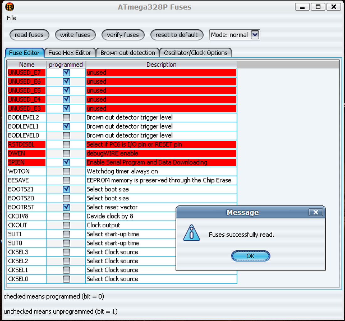

Nem szeretnék további hibákba ütközni, tehát inkább kérek "lektorálást".
(A programozómat is úgy "vesztettem el", hogy fordítva tettem bele az AVR-t, ezzel megölve) Nekem ezek a FUSE beállítások kellenének: FUSE BEÁLLÍTÁSOK a topi féle AVR ISP-hez És a mellékelt képen vannak a jelenlegiek (elvileg alapértelmezett Arduino beállítások, de mivel kinai Arduino-ról van szó... ki tudja?!? )Tehát miket jelöljek és miket ne?!? Eddig csak az AVR Studio 4.16 -ost használtam, sem AVR Dude -ot, sem egyéb mást. Előre is köszi a segítséget! |
