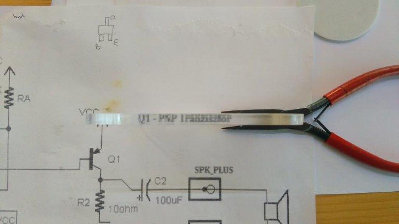

Fogpasztás utólagos fényezést még csak hallottam, de sohasem próbáltam.
(#) zolika60 válasza Gafly hozzászólására (») Dec 29, 2016 /
Én már próbáltam, de előtte a felületet 500-as, majd 1000-res vizes papírral megcsiszolnám. A fogkrém helyett is inkább valamilyen polirpasztát használnék. A fogkrém is jó, ha nincs más, de manapság minden kapható, ez a megoldás még a szocializmusból maradt.

Valamikor az "ős" időkben,más nem lévén,én krétaporral és gyufásdoboz oldalával (ahol a gyufaszálat végig kell húzni,hogy meggyulladjon) csiszoltam,políroztam plexi élét sikerrel,türelem munka,de meg is lehet melegíteni óvatosan és átlátszóvá válik.

Nos, próbálkoztam. Először szalagcsiszolóval leszedtem a megfelelő méretre, persze sűrűn vizeztem hogy ne olvadjon meg. Utána 500-as vizes csiszoló vászonnal fényesre csiszoltam. Ezután átcsiszoltam 2000-es vizes papírral, majd autó fényező ismerőstől kapott polír pasztával políroztam. Lehetett volna még finomítani rajta, de első próbálkozásra ilyen lett. Nem tudom a képen mennyire látszik, de csak telefonnal tudtam fotózni. Az első kép az eredeti oldal, a másik a megmunkált.
(#) zolika60 válasza Remci hozzászólására (») Dec 30, 2016 /
Jó ez és kevesebb kínlódással sikerült, mint fogkrémmel sikerült volna. Abból csak az olcsó kínai fajta elég durva ehhez a művelethez.
(#) Remci válasza zolika60 hozzászólására (») Dec 30, 2016 /
Köszi. Ez csak az első próbálkozás volt. A többi már jobban sikerült, azon át ugyan úgy el tudtam olvasni az alatta lévő szöveget, mint a gyárilag megmunkált oldalon keresztül. De azokat sajnos már nem fotóztam.

Legközelebb azt próbáld meg hogy wd40-et raksz a polirpapírra víz helyett (öntőmintákat így szoktak felpolírozni utána gyémánt paszta végül pikál paszta)
(#) Remci válasza kowi hozzászólására (») Dec 31, 2016 / 1
Köszi, kipróbálom. Van még 3db aminél még meg kell játszanom, de azt elhalasztom jövő hétre. Ma már nem foglalkozom vele, elvileg ünnep van.
