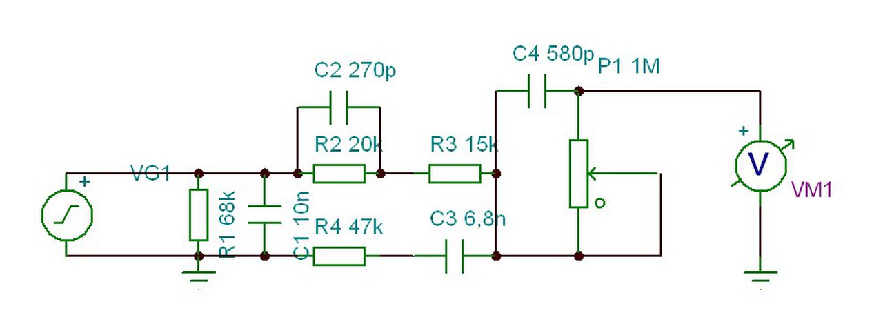

(#) Axel hozzászólása Máj 9, 2015 /
Ebben a már megépített kapcsolásban szeretném lecserélni az LM324-est valamilyen jobb audio releváns paraméterekkel rendelkezőre. Amit kinéztem az ON-féle MC33240P de az a kapcsolás kvalitásaihoz mérten szerintem aránytalanul drága (kis tételben legalábbis) és viszonylag nehéz beszerezni. Fontos, hogy alapból asszimetrikus tápellátásra legyen tervezve, mert már kész a panel és így nem tudok módosítani rajta. TL074-es is ezért esett ki sajnos, pedig oda csak pár plusz ellenállás kellett volna. Melyik lábkompatibilis típust ajánlanátok?
RIAA.pdf
(#) CHZ válasza Axel hozzászólására (») Máj 9, 2015 /
Átalakítás nélkül mehet bele a TL074.
(#) Axel válasza CHZ hozzászólására (») Máj 9, 2015 /
Próbáltam én is, de gyakorlatilag nem szólt. Bekapcsoláskor szinte azonnal elhallgat, és utána pár másodperc múlva ugyan elkezd szólni de nagyon torzítva. Szerintem kellenének még 1:1 arányú feszültségosztók a neminvetáló bemenetekre a bias miatt, ha nem szimmetrikus tápról üzemel a kapcsolás.
A hozzászólás módosítva: Máj 9, 2015
R9/R5, R10/R6 ellenállásokat 47k- ra cseréld, most vettem észre, hogy a rajzon nem így van.
Köszi! Hát, ezt én is igazán észrevehettem volna... Amúgy 10k van itthon csak ami a legnagyobb de oda gondolom jó lesz az is, ha kerül nagyobb max lecserélem.
Osztó ellenállásai egyformák legyenek 47k-100k között ..
Megpróbálok ilyen értéktartományban keresni ellenállásokat. Ha esetleg csak ettől kisebb értékűek állnak rendelkezésre (azért 10kohm-os nagyságrendűekre gondolok) akkor az milyen nemkívánatos hatással volna az áramkör működésére?
Bemeneti impedancia fog csökkenni, 100K ellenállást vegyél. MM hangszedők ideális lezárása kb 47k.
Köszi az infókat és a segítséget. Én mozgó mágneses hangszedőt használok, akkor 47k-t teszek bele inkább.
(#) elektrorudi válasza Axel hozzászólására (») Máj 10, 2015 /
100k, ahogy CHZ írta.
(#) CHZ válasza Axel hozzászólására (») Máj 10, 2015 /
Két db 100k eredője lesz 50k, így lesz jó..
(#) Pioneer válasza Axel hozzászólására (») Máj 10, 2015 /
Ha szeretnéd, hogy mélyhangok is legyenek lemezhallgatásnál, akkor így módosítsd a kapcsolást. Az eredeti alkatrészekkel több mint -5dB-el tért el a mélyhang tartomány a lineáris átviteltől.
(#) Axel válasza Pioneer hozzászólására (») Máj 10, 2015 /
Köszi a tippet lehet, hogy ki fogom próbálni majd ezt is, csak akkor ahhoz már esélyes, hogy másik nyák is kell majd. Amúgy mindezek ellenére egészen korrektül szól ez pl. a keverőm phono előfokához képest ami feltűnt az eredei OA-val az a nagyobb alapzaj kivezéreletlenül. Melyik programmal szimláltad amúgy?
(#) steelbird válasza Axel hozzászólására (») Máj 10, 2015 /
Miért kellene másik nyák?
Ugyanaz a kettő, csak másak az alkatrész értékek. A 4,7nF helyére meg be lehet azt a két kondit párhuzamosan is tenni.
A mélyek azért is kevesek nálad, mert többen, többször írták, de mégsem 100kOhm -okat tettél a bemenetre, tápfesz felező ellenállásoknak.
Ne felejtsd el, hogy jel szempontjából párhuzamosan van kötve a két ellenállás, vagyis 10kOhm -ok esetén, amit te akartál oda tenni, az eredő bemenő impedancia 5 kOhm -nál kisebb lett volna.
Ahhoz meg kevés az 1u becsatolónak.
Tina-val lett szimulálva. A diagramon lehet látni az eltérést.
Nem kell új nyákot készítened, csak azt a pár alkatrészt kell cserélni.
Hát igen, a Tina miatt sírom vissza csak a Windows-t. Az új nyákot csak azért mondtam mert nem igazán szeretek utólag felforraszgatni alkatrészeket a pad-ekre de persze nyilván be lehet tenni úgy is. Elképzelhető, hogy mégis azt fogom csinálni. Volna még néhány kérdésem csak azért, hogy értsem is mit miért. Az invertáló bemeneten le lett cserélve a 1,5k 22µF páros 1k 100µF-ra, ezt mi alapján határoztad meg és mire van kihatással? A kimeneten még látok egy 100k-s ellenállást pluszban az feltétlen szükséges? A 47µF-os kicsatoló kondenzátor lecserélésre 4.7µF-osra, milyen pozitív hatással lesz majd a hangzásra?
