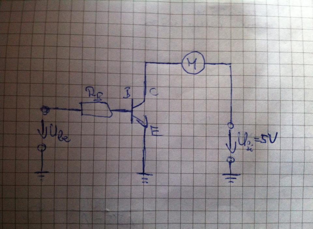

(#) bandi90 hozzászólása Máj 10, 2015 /
Egy kis segítségre lenne szükségem tranzisztoros témakörben.
A 2n2222 NPN tranzisztor szeretnék használni kapcsolóként. Az elképzelésem az, hogy a bázisára egy modul kimeneti lábát kötöm egy ellenálláson (Rb) keresztül (vezérlő fesz 3,3V illetve 0V-ot ad maximum 12mA), az emittert a földre, a kollektorára pedig egy DC motort (5V-on szeretném üzemelni, áramfelvétele: 60mA), melyet egy 5V-os akkumulátor táplál. A mellékletben lerajzoltam, hogy hogyan képzeltem el.
A kérdésem, hogy mekkora Rb ellenállást válasszak, valamint, hogy megállja-e a helyét ez a kapcsolás a valóságban?
(#) nedudgi válasza bandi90 hozzászólására (») Máj 10, 2015 /
Az Rb minimális értékét az adatlapból kinézett maximális bázisáramból és a modul kimenő feszültsége mínusz az adatlapból kinézett bázis-emitter nyitófeszültégből tudod meghatározni.
A maximális értékhez a minimális áramerősítést kell kikeresni, a motor maximális áramát elosztod az áramerősítéssel, az eredmény a minimálisan szükséges bázisáram.
(#) bandi90 válasza nedudgi hozzászólására (») Máj 10, 2015 /
Ha a modul kimenő feszültségéből (3,3V) kivonom az Ueb0=5V-ot az minusz lesz. Az abszolult értéket kell vennem?

(#) mikrokapcsolo válasza bandi90 hozzászólására (») Máj 10, 2015 /
Mellesleg, a motorral ellenpárhuzamosan ne felejts el betenni egy diódát, mert a kikapcsoláskor keletkező feszültségtüskék a tranzisztort tönkre is tehetik.
Nem az UEB0-t kell kivonni, az a legnagyobb megengedhető záróirányú feszültség. A nyitóirányú feszültségesésről (kb. 0,6V) van szó.
