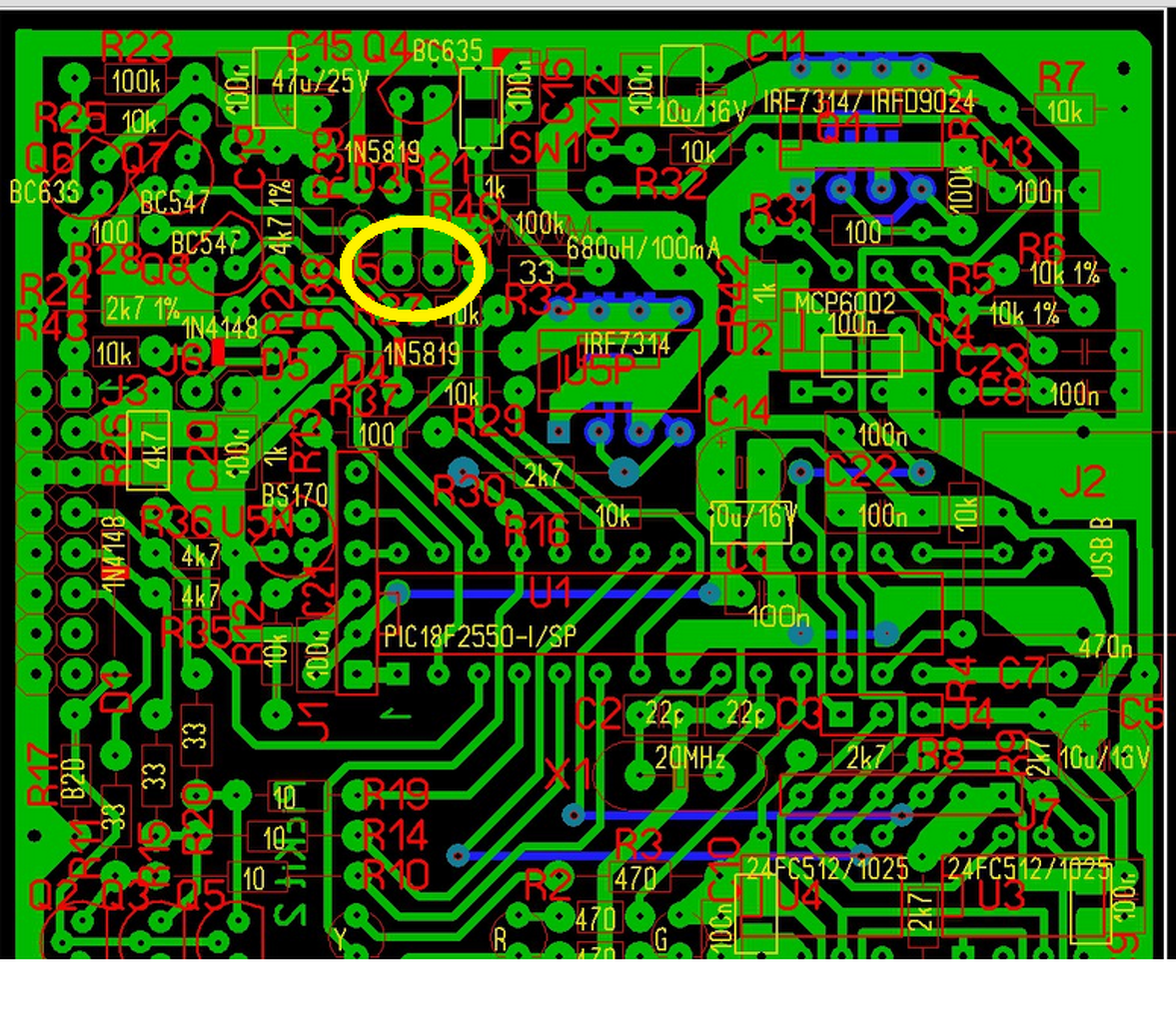

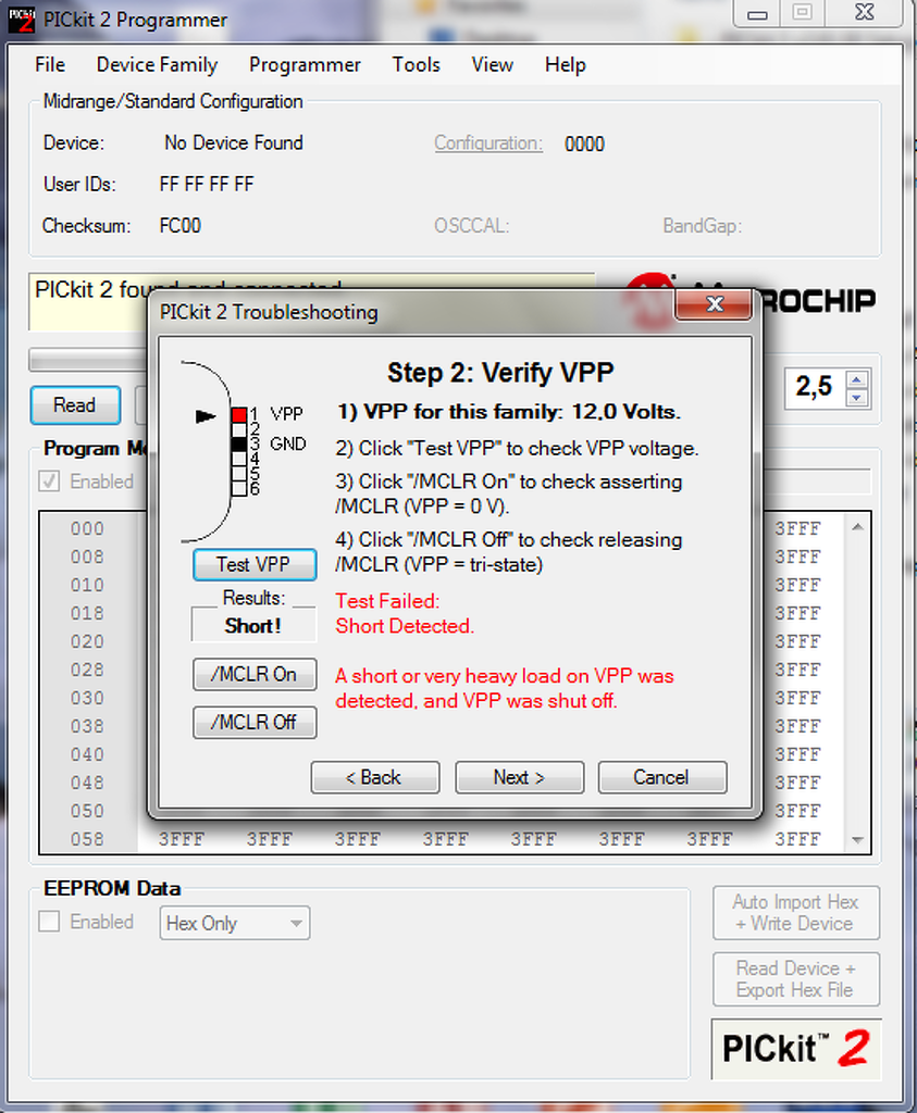

Megépítettem a cikkben lévő klónt, de a tools/Troubbleshoot menü alatt a 12V-os Vpp feszültségre hibát ír ki.Bővebben: Link Visszaolvastam a fórumon de nem jöttem rá a hibára. Tranzisztorokat ültettem be L1, D1, Q1, C4, R2, R3 ezeket ellenőriztem nincs baj velük. Hol keressem a hibát? A hozzászólás módosítva: Máj 13, 2015
Melyiket építetted meg? (A Hp41C féle változatban a pozíciószámok alapján ezeknek nem sok közük van a Vpp-hez, a Watt félét nem találom.)
Hp41C cikke alapján. Mit kellene átvizsgálnom?
Vpp előállítása: Panel képe
PIC 12. lába, átkötés a C22 felirat alatt, R21, Q4, L1 és J5 velük párhuzamosan az R40, D3, C15, C19. A Vpp visszamérése: R22, R24, PIC 2. lába. A J5 zárva van?
L1 (ez ok. volt
), Q4, R22, R24, C19, C15, D3. Nézd át a forrasztásokat nincs e zárlat. Az élesztést csináld úgy mint a cikkben van leírva.
Amikor kiirja a hibát a 12-es lábon 4V van, a 2-es lábon 1.67 a Vpp kimeneten 0V Vdd kimeneten 0,15V.
Úgy csináltam mindent ahogy a cikkben van zárlatot nem találtam. Közbe kiirt egy ilyen hibát.
Idézet: „Amikor kiirja a hibát a 12-es lábon 4V van, a 2-es lábon 1.67 a Vpp kimeneten 0V Vdd kimeneten 0,15V.” Mekkora feszültség van a C19 -en a teszt alatt? J5 zárva volt? A hozzászólás módosítva: Máj 13, 2015
C19-en 4.69V. Ha a képen látható a J5 akkor igen zárva.
Nem jut el a vezérlés Q4 bázisára, a Q4 bekötése rossz vagy hibás a Q4.
A Q4-el volt a gond kicseréltem és működik
