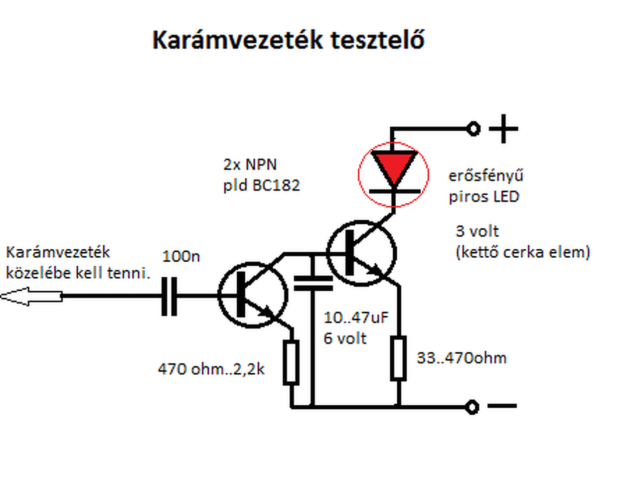

Szia.Szeretnék készíteni egy riasztot a villanypásztorra ami a szakadást illetve a rövidrezárást indikálja.Ha valakinek lenne egy kacsolási rajza ..hálás lennék.A pásztorrajz az a klasszikus kapacitiv kisülésű lenne.Köszönöm.
(#) Engii hozzászólása Máj 14, 2015 / 1
Én ezt építettem meg villanypásztor visszajelzőnek.
Előnye,hogy nincs kontaktban a vezetékkel és a led kikapcsolt azaz sötét állapotában az áramfelvétel 0 mA.
Az elkó azért kell, hogy kicsit hosszabb ideig világítson a led.
De az egész egységet személyre lehet szabni.
Én egy műanyag ruhacsipesszel oldottam meg azt, hogy az antenna közel legyen a karámvezetékhez.
Meglehet oldani hogy kapcsolatban legyen a vezetékkel, de akkor egy osztót kell tenni a bemenetre.
Az egész egységet belelehet tenni egy cateye vagy hasonló elemes bicikli lámpa házába
(#) deak francis válasza Engii hozzászólására (») Máj 15, 2015 /
Szia.Az elko elektrolitik,polarizált??? +-???mégis milyen közel legyen deróthoz??
A hozzászólás módosítva: Máj 15, 2015
(#) Engii válasza deak francis hozzászólására (») Máj 16, 2015 /
Helló!
Igen polarizált a pozitív van a bázis fele.
Már 5 centiről érzékeli.
A leddel lehet párhuzamosan kötni egy piezzo zümmert is akkor hangja is lesz.

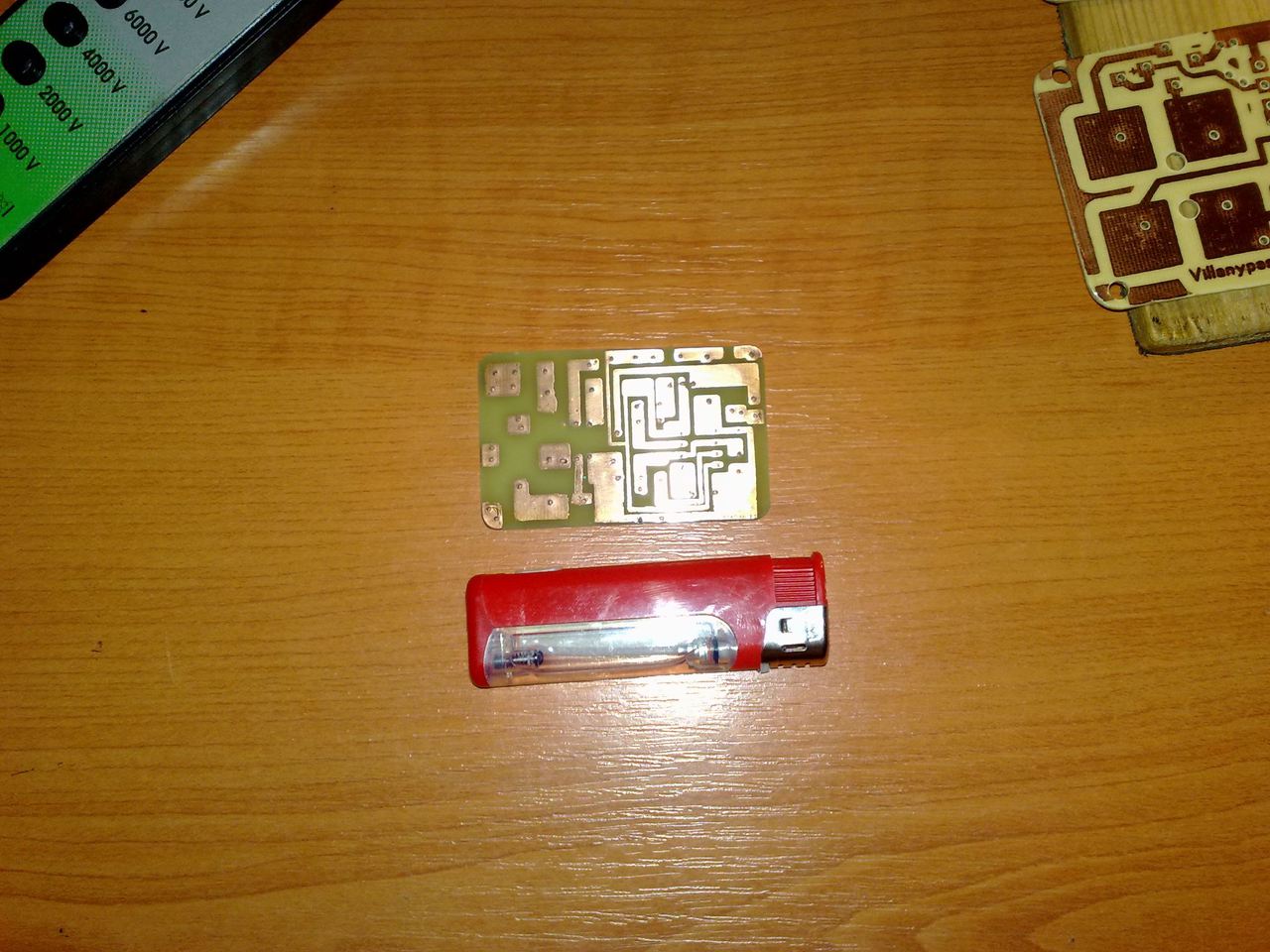

Érdeklődnék vajon egy 12v 1A trafó graetz-el pufferrel elbírná-e ezt a villanypásztort, valamint mivel én elsőre építek ilyet a panel kész van, de kérdezném tudom-e csak ezt tesztelni trafó nélkül? Valamint a 2 potit hogyan kell állítani?
Nagyon hálás lennék minden válaszért köszönöm
ipi
A kapcsolás!
A hozzászólás módosítva: Máj 17, 2015
(#) hjan válasza villanyipi hozzászólására (») Máj 17, 2015 /
Elbírja, az enyém is ilyen dugasztáppal megy.
