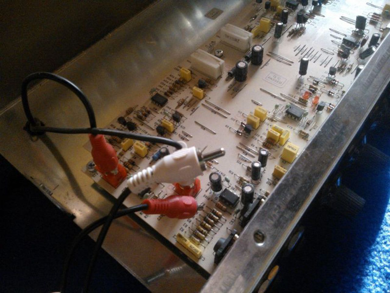

Nem effekt, hangszín. Nemrég építettem egy gitár erősítőt LM1875-ből. Akkor a bemenet elé raktam egy passzív kétsávos hangszínszabályzót. Kezdőknek tökéletes, most is ott van a dobozba működő képes állapotba. Majd átépítem. Mindent be lehet építeni, a doboz méret adja a határt. Itt van ez a nagyon randa áramkör amiről beszéltem.

Nem, de azért raktam ide hogy ne legyen meglepi a hangja amikor már készen van.

Meg győztetek, nem építem át. Bár szerintem szebb hangja van a 6n2p-nek, mint a TL 072-nek. Építettem már mindkettővel torzítót. Nem a torz csatornát cserélném le, hanem a tisztát. Van hozzá minden, és nem tartana sokáig beledobni két csövet. Rosszabb nem lenne tőle, az értéke se csökkenne. Ne keljen már külön előfokokat hordani. Ezért dobtam fel a témát. Meg nem szeretem az átlagos, sablonos dolgokat. Így egyedi lenne. Más. Ha feltekerem a reverb potmétert, jó hangosan lehet hallani a 220 V-ot. Ezen lehet segíteni? Például a mezei RCA kábelt kicserélni árnyékoltra(ami a zengetőhöz megy). Néztem a Youtube-on ilyen erősítőket, és mindnek van zaja. Itt is hallatszik.

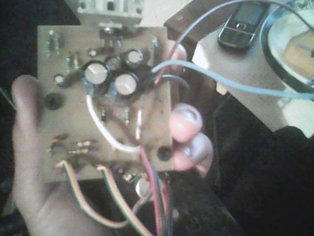

Értem, köszönöm, nekem ez így tökéletes. Csak nagyjából kellenek az értékek hogy mekkora erősítőt tervezzek hozzá. A TDA2030-as adatlapjáról szeretném megépíteni az áramkört végfoknak. 32 szeres az Au -ja, és ki akarom számolni hogy mekkora lenne a teljesítménye előerősítő nélkül. Ha Ube 300mV-al számolok akkor Uki 9.6V lenne. Ez egy 4 Ohm -os hangszórónál a kimenő áram 2,4A lenne, így P 23W. Ennyire nem képes az IC. Mit számolok el?
Nem vágom fejből a tda2030 adatlapját, de szerintem plusz előfok nélkül elég ramaty lesz a dinamikája...plusz önmagában az átvitele szerintem(közelakarlenni a) lineáris(hoz), tehát a hangja is elég lagymatag valami lesz.
Ahogy emlékszem a kimeneti árama van maximalizálva 3A környékén,tehát feszültséget nemigen van értelme számolnod,mert efelett limitál...
A garantált kimeneti teljesítménye pedig olyan 14w vagy ilyesmi,nem 20-23... És az közel nem 300mV os száraz pickup jellel vezérelve,hanem szabvány vonali jellel. A hozzászólás módosítva: Máj 20, 2015
Nem beszélve arról az egyszerű ökölszabályról, hogy a maximális kivezérléshez szükséges feszültségnek a 10X-esét illik kitenni a végfok elé a hangerő poti meleg pontjára, így van bőven tartalék, és egy logos poti pont feles álláson lesz max kivezérlésen. De ez így tényleg pocsék ötlet, nem beszélve arról az egyszerű tényről, hogy lehet a gitárjel 100mV effektív értékű, az attack részben (a pengetés elején) egy humbucker akár 1-2V os csúcsot is produkálhat. Itt az effektív értéknek semmi informatív jelentése nincs, annyira tranziens jel egy gitárjel. A kolléga nagyon az elején járhat a témának, csak buzdítani tudom, járjon utána, próbálja ki. Ezen az úton szerintem mind végighaladtunk, tanulni fog belőle, és közben építget is!
