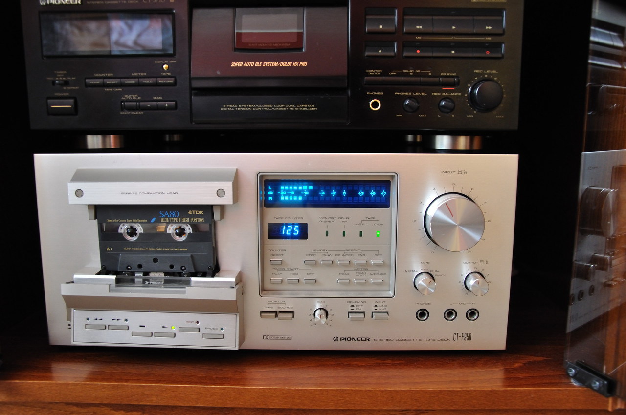

(#) rewox hozzászólása Ápr 10, 2015 /
Újra működőképes, meghajtó szíjak cseréje után!
