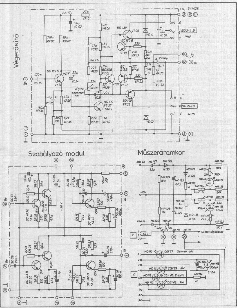

Hello mindenkinek. Segitséget szeretnék kérni. Van 2 db vu kivez.jelző műszerem de az áramköre valahol elkeveredett a nagyvilágban. Az áramkör elég egyszerűnek tünt emlékeim szerint: pár db ellenállás, kondik és két állitható potmeter volt benne. Ilyen egyszerű áramköri rajzot keresek. Ha valaki tud ilyesmit, vagy hogy hol keressek ilyet örülnék neki. A neten csak ledes kapcsolásokat találtam.Köszönöm...
(#) ujfalusi válasza Gilera Attila hozzászólására (») Máj 22, 2015 /
Hátha ez segít.
