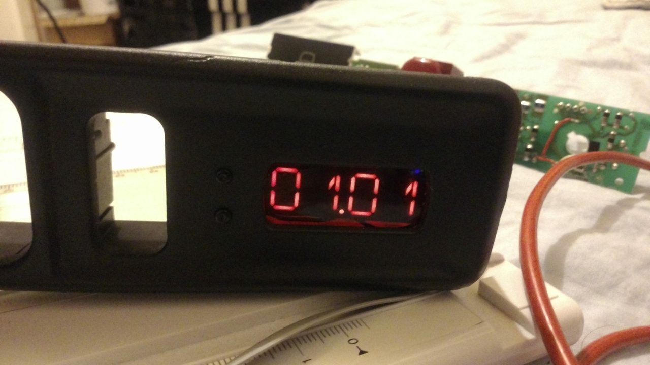

Az Alfa 146-osomba készítettem egy órát (vagy 6 éve döglött az egyik szegmens a gyári órában, most elégeltem meg ) Hőmérő kijelzés is van , inkább csak szórakozásként. A belsejét nem fotóztam, 2 7805 stab, pic 16f886, ds3231 és 6 db ellenállás van benne a kijelzőn kívül.

A helyére került az óra... Alfa 146 óra

Sokat javult az eredetihez képest a kinézete Végre egy óra...

A Tied ötletes, és praktikus, én megőrülök óra nélkül a kocsiban, hálisten' nekünk mindkettőben van. Csak azt sajnálom, hogy az elektronikáról nincs kép.

Köszi. A kijelző piggyback-ben van a pic tetején, az adott helyre kellett belefaragnom felhasználva az eredeti alappanelt is.
