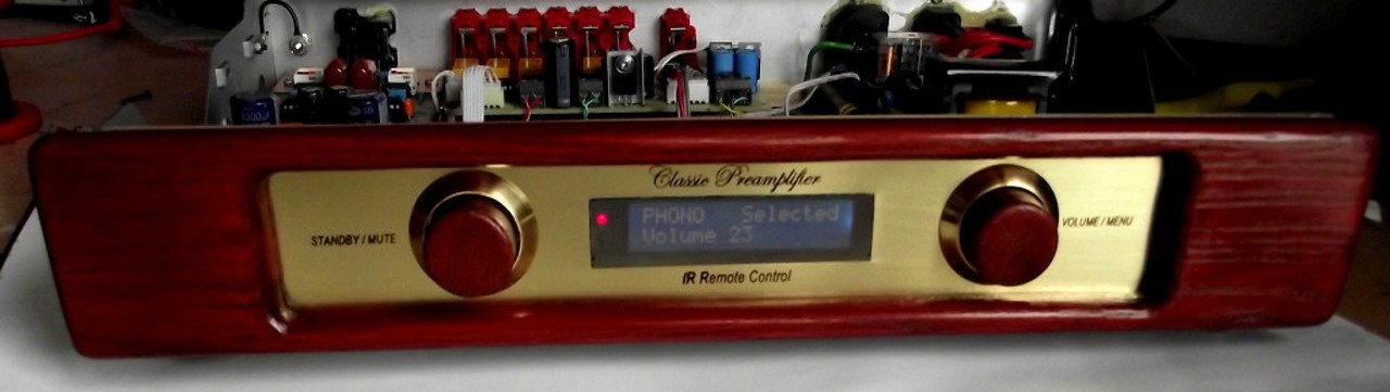

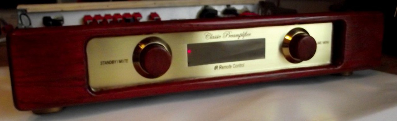

Hát ennek még a színe is pont jó... a többi jelzőt már korábban leírtam, azóta a magyar nyelv nem bővült ilyen téren... szóval, gyönyörű.
(#) Buvarruha válasza CHZ hozzászólására (») Máj 23, 2015 1 / 1
Gyönyörű az előlap , de az a kijelző el is rontja az egészet.
(#) vicsys válasza Buvarruha hozzászólására (») Máj 23, 2015 / 1
Hála Istennek, nem vagyunk egyformák! Szerintem nagyon jó, úgy ahogy van!
(#) (Felhasználó 46585) válasza Buvarruha hozzászólására (») Máj 23, 2015 /
Nem lehet, hogy ma szadista napod van?

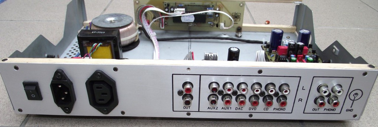

(#) CHZ válasza (Felhasználó 46585) hozzászólására (») Máj 23, 2015 / 2
Köszönöm mindenki véleményét!
Sárgarézhez nekem is ez a szín passzol legjobban.
Kijelző csere nincs elvetve, VFD kijelző lenne a legjobb.
Ez: is jobb lehetne
Sötét háttér előnyösebb itt..
(#) enree válasza CHZ hozzászólására (») Máj 23, 2015 /
Jó ránézni, igényes munka!
(#) CHZ válasza vicsys hozzászólására (») Máj 23, 2015 /
Képen a kijelző látványát a vaku elmosta, valóságban jobb.
VFD, vagy sötét hátterű LCD is mutatósabb lenne.
Általad gyártott előfokban is láttam sötét hátterű LCD-t, ami nagyon tetszett.

CHZ
Próbálkoztam sötét hátterű LCD-vel, sajnos kiábrándító volt, mert az is valamennyire bevilágít és nagyon gágyi hatása van.

Lehet, hogy csak a VFD lesz a nyerő, de szerintem az sem mindegy mi van előtte...
(#) Buvarruha válasza CHZ hozzászólására (») Máj 23, 2015 / 2
De nem ám, viszont én tényleg minden esélyt megadtam az LCD-nek..

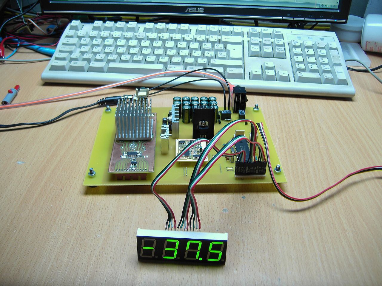

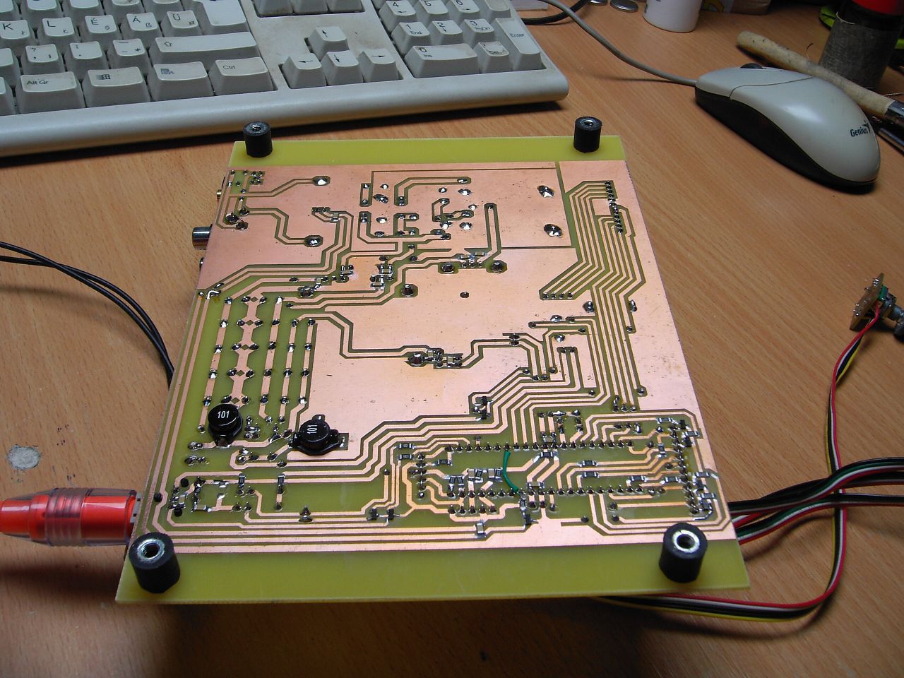

(#) Buvarruha válasza Buvarruha hozzászólására (») Máj 23, 2015 / 2
Ha már itt tartunk, tegnap este befejeztem a legújabb prototípusát a PCM1792 DAC-nak. Itt már van bemenetválasztás, az encoder gombját kell lenyomva tartani a váltáshoz, ha nincs jel X ideig, akkor elmegy aludni, ekkor a PCM analóg és digitális tápját is teljesen lekapcsolja így 1W körül van a fogyasztása készenlétben, ha megjön a jel elindítja a tápokat, de hosszabb gombnyomásra manuálisan is el lehet majd altatni.
Amúgy, ha külön panelra kerülneka kis IC-k, azt érdemes a képen látható módon megoldani, tehát a stabilizátort és az egyéb IC-hez kötődő alkatrészeket is érdemes a apnelra szerelni, így nem lesz gond a túl hosszú láb, ami a konverterpanelek egyik nagy hátulütője
Megjegyezném még, hogy ez erősen prototípus, jónéhány hibával, de ezért is készült.

Szia én a helyedben kicserélném sárgára a ledet ami megvilágítja az LCD-t a meleg szín jobban megy az aranyhoz és a mahagónihoz, ha nem az bocs. Ez csak egy javaslat, de hidd el teljesen más lenne, amúgy nagyon szuper.
A hozzászólás módosítva: Máj 23, 2015
(#) mark.budai válasza CHZ hozzászólására (») Máj 23, 2015 /
Hű ez megint nagyon szép, gondolom a hangja sem rossz.
Ha marad az LCD, én fekete hátterű narancs karakteres LCD-t tennék bele, azzal szerintem nagyon jól nézne ki.
(#) Szammer válasza CHZ hozzászólására (») Máj 23, 2015 / 1

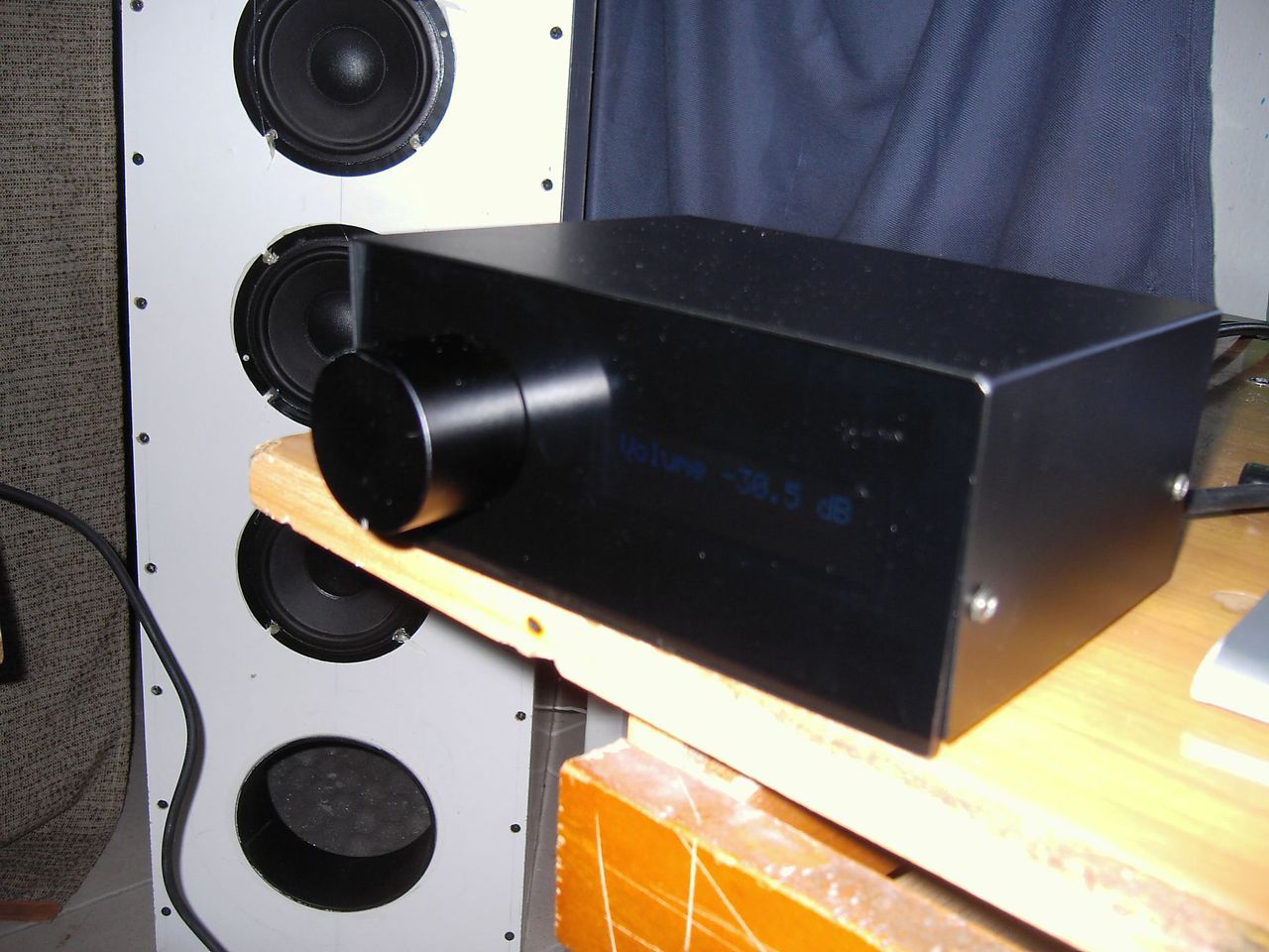

Szia! Én használom a link szerinti LCD-t. Ha jól választod meg a háttérvilágítás áramát olyan, mintha VFD lenne (nekem bejött). Ami ennél is jobb: OLED kijelző (de az drága). Egyébként a tőled megszokott profi munka, gratulálok.

(#) CHZ válasza Szammer hozzászólására (») Máj 23, 2015 / 2
Kipróbálom, a kijelző előtti üveg megfelelően szűr még jó is lehet.
Kikapcsolva látható, hogy jól takar.

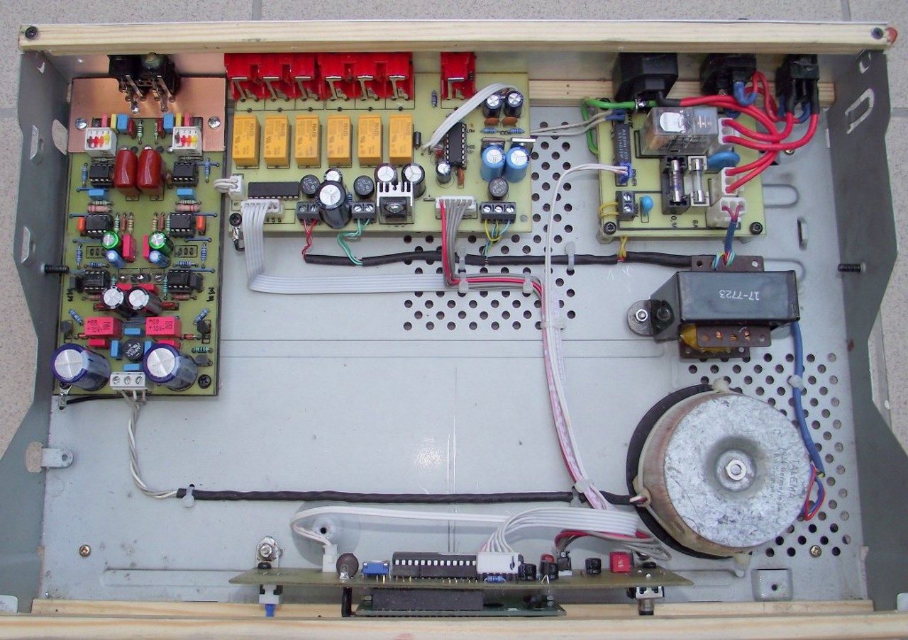

(#) CHZ válasza scooby_ hozzászólására (») Máj 25, 2015 /
Jól látod, az van benne, csöves nem fért el.
Kivezettem külön a kimeneteit, így PHONO bemenetére másik korrektor is csatlakoztatható.
