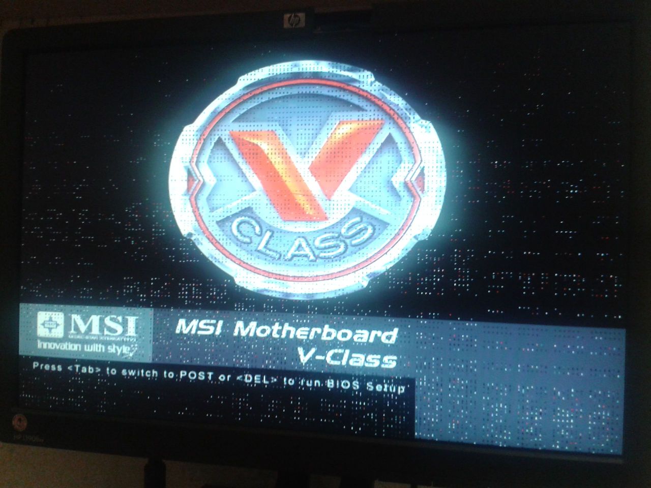

Gondom támat a videó kártyával Nvidia Geforce gfx5500
Bekapcsolom a gépet ki irja a videókártya paramétereit utána a monitor kikapcsol készenlétibe
Bios csipanás sincs meg.
Milehet a hibája?
