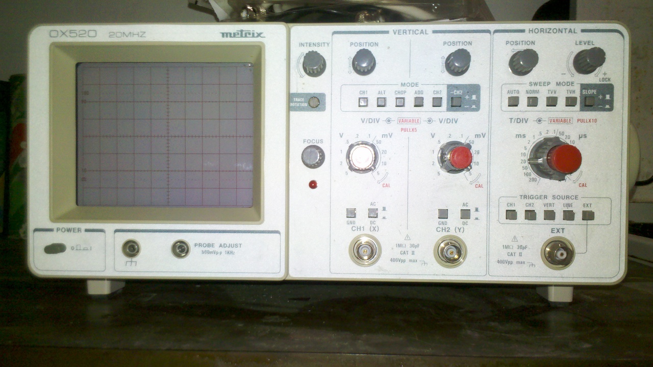

Vásároltam egy használt 2 sugaras szkópot. Pár kezelőszerv funkciójára nem tudok rájönni. Régen még az iskolában mértem szkóppal, de hát 20 plusz év alatt rozsdásodik a tudomány.. A cső alatt, a bekapcs gomb melletti csatlakozó nyilván a föld, de az mellett mi lenne (PROBE ADJUST)? A vertical részen a nyomógombok között is van homályos. CH1 ill CH2 ALT CHOP rendben. DE mi az ADD? Illetve a CH2 +- miért van? A horizontal részen AUTO, NORM rendben, de TVV TVH ill SLOPE+- micsoda? A bementi csatlakozóknál CH1 ill CH2 nyilván két forrás a két sugár számára, de mi a VERT? Az EXT ill LINE rendben van.
PROBE ADJUST: Ha tovább olvasod: 500mV 1kHz. Jelgenerátor a feszültségosztóval rendelkező mérőfejek beállítására. Az előrecsatoló kapacitás változtatásával a legjobb négyszögjel átvitelt kell beállítani.
ADD: Igen a két csatorna összegét ill. ha valamelyik csatornán (itt a CH2) - -ra állítod, akkor a különbségét láthatod. Differenciális mérés. TVV: TV függőleges szinkronjelre indul. TVH: TV vízszintes szinkronjelre indul. Slop + / - : A trigger jel fel- ill. lefutása indít. Trigger source VERT: A függőleges erősítőből az elektron kapcsoló (ami a két csatorna jeléből kiválasztja, hogy mi kerüljön a kimenetre) utáni pontról veszi az indítójelet.
Probe adj. Egy kb 1kHz-s négyszögjel, ha odakapcsolod a szindát azon van egy kis tríMmer amivel a legszebb képet (kompenzáciot) állithatid be.
ADD. - összeadja vagy kivonja a két bemenet jelét CH2 +- TVV. A PAL TV jel vertikális szinkronizácioja ( képszinkron) TVH. Ugyanaz a sorszinkron ( soronkén szinkronizál SLOPE - felmenö (+) vagy a lemenö (-) élre szinkronizálja az eltéritést VERT - meg egy bizonyos szintre indul ( független a Ch1/2-töl csak a jelszint indit.

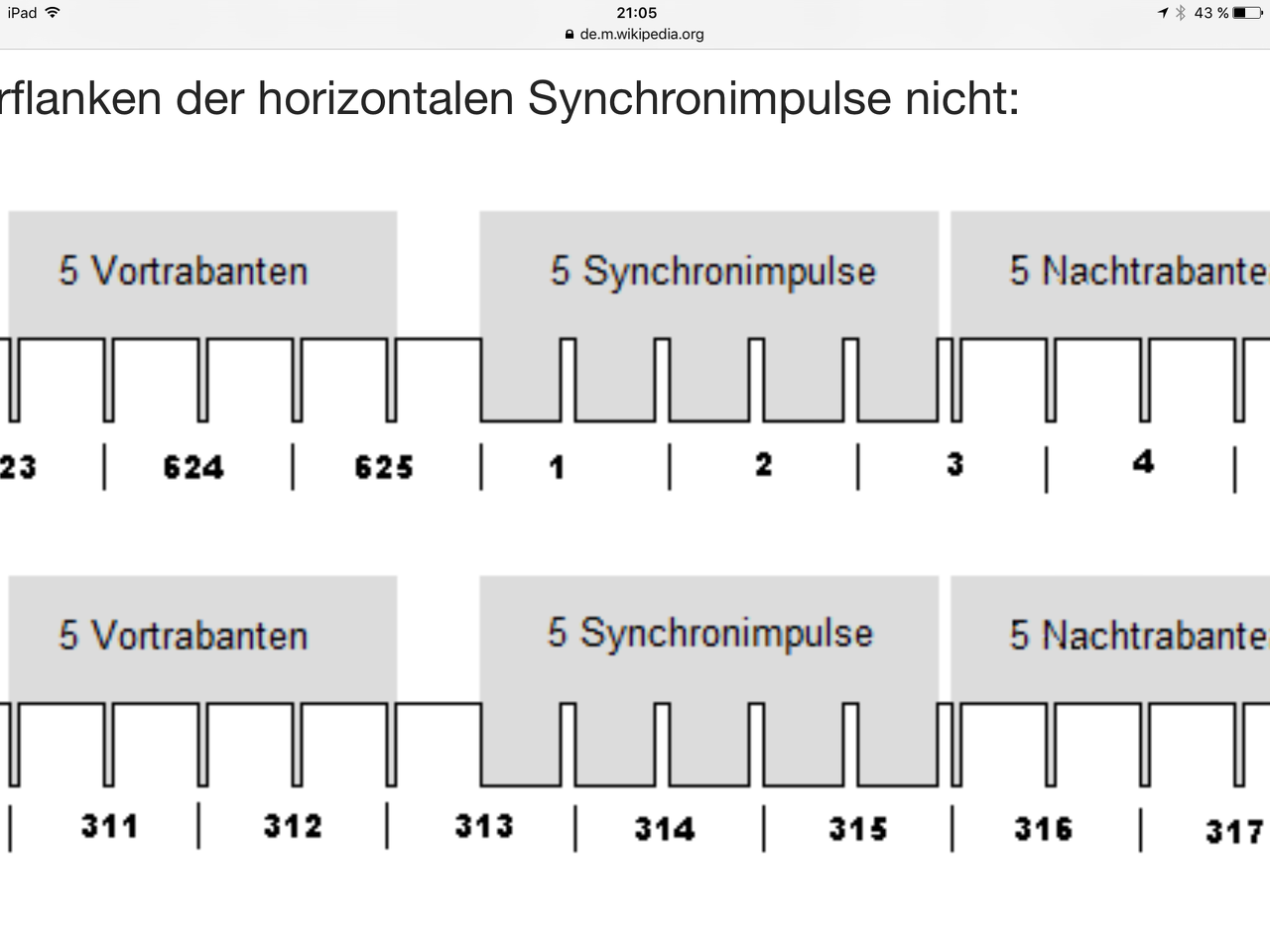

Ha TV jeleket vizsgálsz.a készülék belsejében ( képmagnoban) akkor ott egy szinkronjel keverék van ( egyforma szinttel, de változo szélességgel. Ezért az egyszerü szinkronizácio ( egy jel bizonyos szintje) nem fog müködni. Ezért az szkopba beépitenek egy hasonlo áramkört mint a TV-ben, ami kiválasztja a V szinkron ( állo kép) és a H sorszinkront (egyes sorok). A jobb szkopokban a sorokat számszerint is ki lehete választani ( ott vannak pl a méröjelet, TXT, VPS stb) igy ha ezeket kell vizsgálni,akkor még a te szkopod se jo.
Igy néz ki egy sor: TV -sor És igy néz a képszinkron A jo szkop itt egyenként is tudja mérni a sorokat, legalábbis a V szinkrin környéként. Láthato, hogy ugyanazok a jelek csak más az alakjuk. Nost ezt kell a szkopnak kiváalsztani. A TV kábelre teljesen felesleges szkopot kötni, ott nincs mit mérni szkoppal ( arra spektrum analizátor kell). A hozzászólás módosítva: Nov 16, 2015

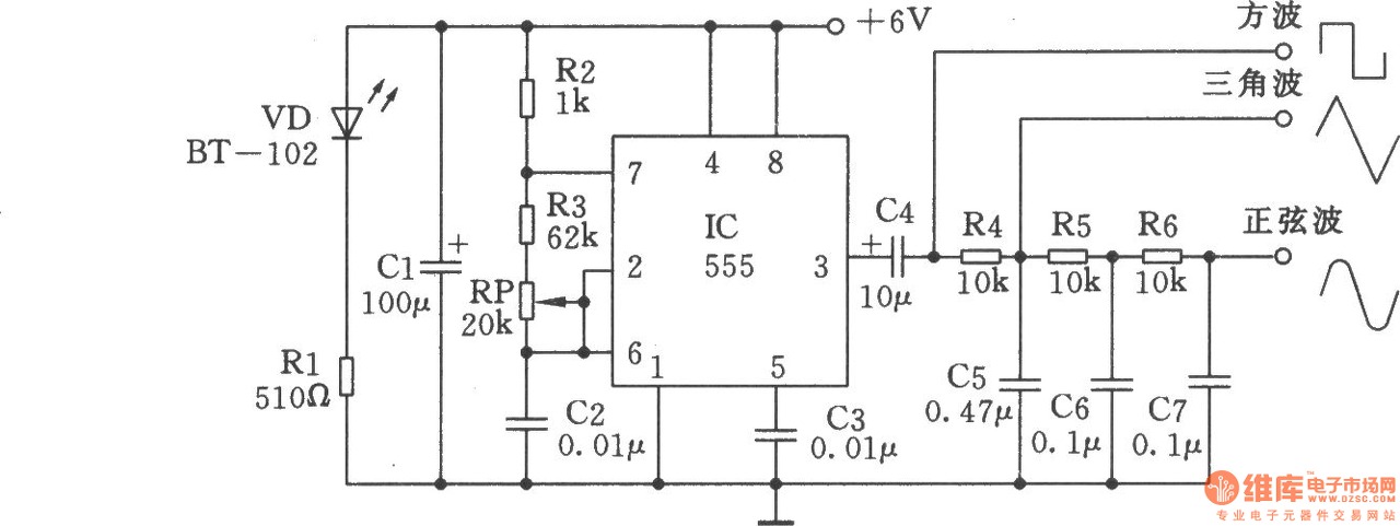

Hi! legalább elemről is megy. Vagy kezdj neki építeni egy
