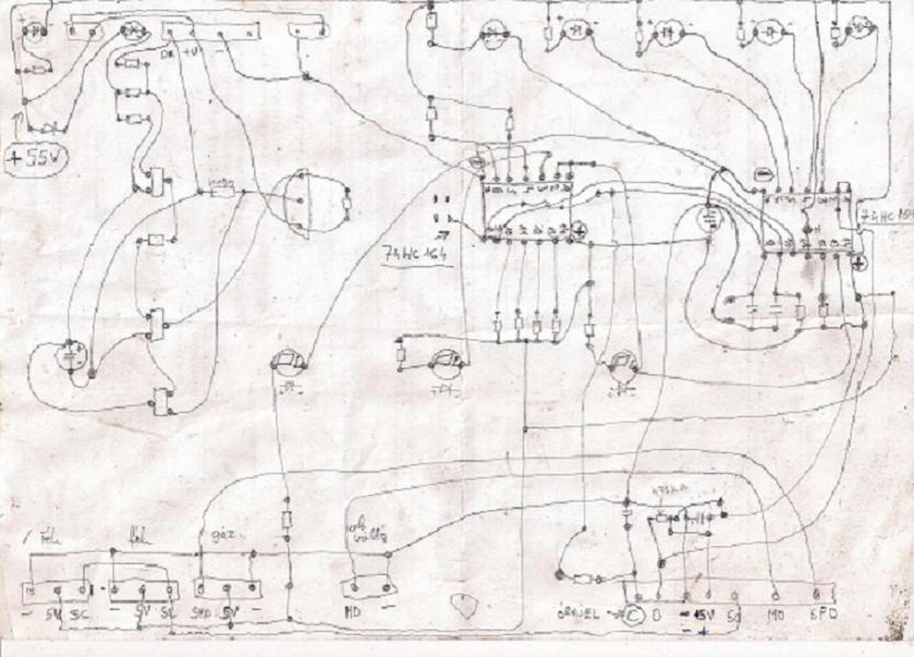

Meg akarom mérni egy 74HC164-es IC 8-as lábán az órajelet. Ez egy kijelzőn van.Jelet az említett lábon nem láttam szkóppal,de érdekes módon az IC pedig hibátlanul teszi a dolgát.Működik. Állítólag ott órajelet kellene látnom.

Ez egy elektromos bringa műszerfal kijelzőjén van led-ekkel ami jelzi az akksi töltöttségét is,és hogy hanyadik sebesség fokozatban van a motor. A 8-as lábra a motorvezérlőből kap valami jelet,amit én nem látok.Nem tudom mekkora frekis lehet.

Megpróbálhatnád a mérőfejen az 1:10 állását is, mert lehet, hogy az impulzusnak csak az alja látszik, a teteje nem, és ha nincs szinkronban lehet, hogy csak egy vonalat látsz. Azt mondod, hogy a tápra egyértelműen látszik a vonal elmozdulása. Ha ezt látod, a mérőfej jó. Az impulzusok kb. ugyanekkora amplitúdójúaknak kell lenniük. Arra a lábra téve, amik a LED -eket vezérlik, látod az impulzusokat, Elég lassúak, de azért azokat is látni kellene.

(#) etm hozzászólása Máj 26, 2015 /
Esetleg fel tudok tenni róla egy vissza rajzolt kapcs rajzot ha ez segít valamiben,de az alkatrészek értékeit nem tudom lemérni mert ki kellene forrasztani,ezek pedig smd-k. Én a szkóppal az órajelet a GND lábhoz viszonyítva mértem,de gondolom ezt így is kell.
(#) pucuka válasza etm hozzászólására (») Máj 26, 2015 /
Ha a 74 HC 164 IC re gondolsz, annak vizsgálatához komolyabb szkóp kellene. Az órajel csak addíg jön, amig a soros adatokat belépteti a regiszterbe, utána egy ideig nem. Legalább kétsugaras két időalapos, de jobb lenne többsugaras szkóp, Azért kell két időalapos, mert az órajel is csomagokban jön, és szinkronizálni, hogy láss is valamit, a csomagokra kellene. Ekkor viszont olyan lassú az eltérítés, hogy minden egybefolyik. Ilyenkor kell a második időalap, ahol kiválaszthatod, hogy a csomag mely részét szeretnéd tanulmányozni. Az ilyen, nem az olcsó kategóriájú szkópokban a függ erősítő jele is késleltetve van, hogy az első impulzust is tanulmányozni lehessen.

Itt a kapcsolás
