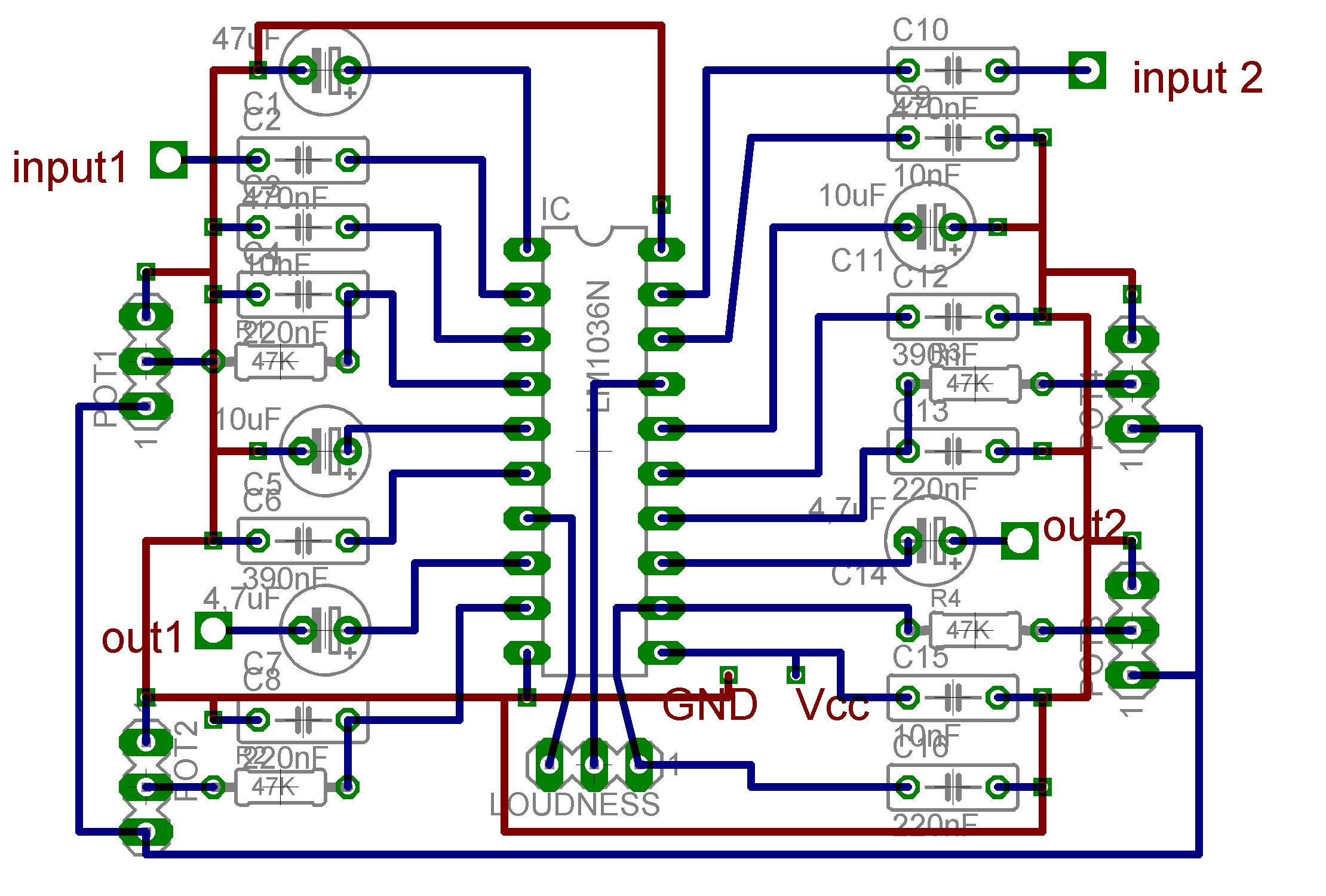

Helló. Készitettem hozzá, egy saját nyáktervet. Mármint a PCB oldaláról leszedt terv szerint. A piros vezetékek, a GND-k. Azt szeretném megkérdezni, hogy valaki le-e ellenőrizné, hogy jó-e. Lehetséges ez?

ejtettél
![]() GND több helyen keresztezi a többi sávot, amit nem kellene pl loudness kapcsolón is szépen keresztűl vitted stb...üdv
jaj! igaz! Azt elfelejtettem mondani, hogy a vezeték, ami pirossan van, az vagy össze lesz kábelozva a nyák tetején, vagy csak szépen át lesznek hidalva a nyák tetején. Szóval a Rézoldali részen lesznek a kék vezetékek, és a másikoldali részen lesznek a pirossal jelölt vezetékek.
hátha úgyvan, ahogy mondod, akkor biztosjó... nem néztem át, csak szóltam, hogy keresztezi..

Szerintem jó a nyák, de ha kicsit még nézegetnéd akkor nem is kellene a GND-t külön vezetékkeél kötözgetni. Egy két alkatrész alatt átbújtatod és nem kell drótozni. Ja és ha a GND végpontját nem viszed át a loudness alatt hanem előtte lesz a vége akkor se lenne semmi gond. Talán kicsit távolabb lenne a pozitív tápvégtől.
