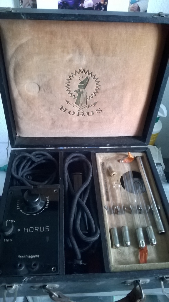

Üdvözlök mindenkit! Segítségre volna szükségem. Van egy orvosi kütyüm, ami nagyfrekvencián üzemel. Kifolyt benne a kondenzátor(szögletes). 100nF 2000VAC (nem mai darab). Ha valaki tudna segíteni, mit vegyek helyette, vagy lenne ötlete hogyan érem el ugyanezeket az értékeket. Esetleg típus,üzlet ahol ezeket meg is kaphatom. Voltam néhány üzletben, sok helyről kértem ajánlatot, de sehonnan sem kaptam pozitív visszajelzést. Tisztelettel ApaSas
(#) Collector válasza ApaSas hozzászólására (») Máj 26, 2015 /
Ha csak 2kVAC és 100nF kell, akkor innen válogathatsz.
A hozzászólás módosítva: Máj 26, 2015
(#) ApaSas válasza Collector hozzászólására (») Máj 27, 2015 /
Az első üzlet az övék volt, de elküldtek. Sajna én nem értek ehhez, ők pedig cikkszámot, vagy pontos típust szerettek volna
Ami még probléma, hogy csak 1db-ra van szükségem.... (legyen kettő, de nem 1000!) Ha azt mondják vegyek ebből kettőt és kössem sorba vagy párhuzamba az oké. Találtam egy ilyet:
• Kapacitás 100nF
• Üzemi feszültség 2kV DC, 700V AC
Ha ebből veszek 3-at és "sorba" kötöm az jó? Nem cseszi el a kütyüt?
(#) Collector válasza ApaSas hozzászólására (») Máj 27, 2015 /
Azt nem tudhatom, hogy milyen helyen van a kondenzátor a készülékben, van-e valami speciális paramétere a megadottakon kívül. Ha van, akkor azt is ismerni kell.
Ha sorbakötsz kondenzátorokat, a kapacitásuk csökken. 3x 100nF sorosan 33nF-ot eredményez.
(#) Gafly válasza ApaSas hozzászólására (») Máj 27, 2015 /
„3-at és "sorba" kötöm az jó?”
Akkor az pont 33 nF.
Ha veszel kilencet, akkor már majdnem jó, csak egyenletesen osztódjon meg közöttük a feszültség...
Én inkább egy kondenzátort használnék.
Másik kérdés, amit eddig nem érintettünk, az hogy mekkora frekvencián és mekkora teljesitményű lenne az a kondenzátor (fénykép esetleg?)?

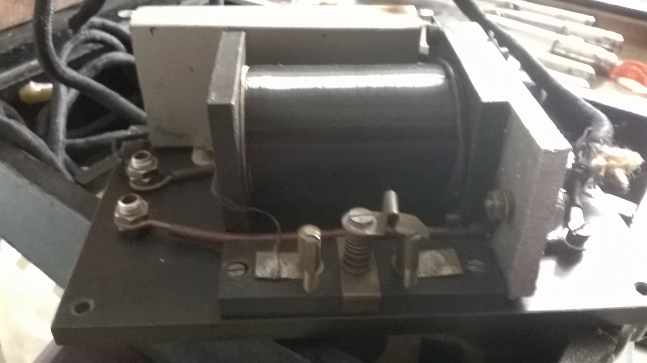

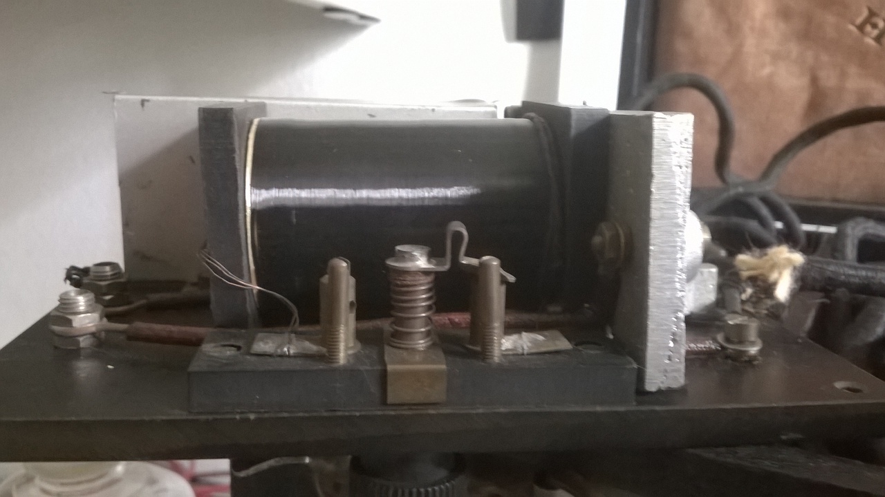

Lefotóztam minden szögből. Leírásom nincs hozzá. A netten találtam hasonló készüléket
MWO-Lakhovsky's Multiple Wave Oscillator
