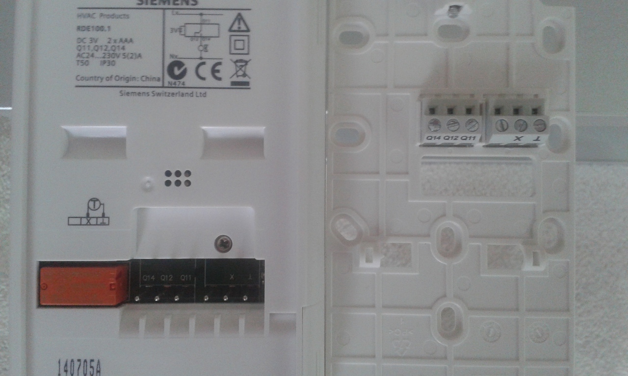

Az a neve. A típusa ZSN 5/11-6 KE 23. de a lényeg, hogy megvan Meg akarod tartani a Siemens-et, vagy modulációst veszel inkább helyette?
TR 200 az eredeti modulációs, heti programos termosztátja. Ezt már nem lehet kapni szerintem. A helyettesítője Bosch FR100.

Annyit tudok a modulációsról hogy a szobai hőmérsékletet ellenőrzi és veszi lejjebb a lángot.Nekem arra kellene az új termosztát hogy reggel bekapcsoljon egy órára és a készülődésig ne legyen hideg,és este hat órakor bekapcsoljon este tizig amikor hazamegyünk,utána megint csak reggel ötkor gyujt.Kivéve persze hétvégén amikor egész nap otthon vagyunk,és persze ha lehet billentyűzáras (gyerekzáras) legyen.Ezt magyaráztam a boltban is de ugy látszik nem értették pedig vittem a fotót is.
Ez meg a siemens termosztát.

A siemens-et is be tudod kötni, de a kazánba máshova kell és elveszted a modulációs szabályzást, ami fogyasztás növekedéssel járhat. Még nem válaszoltál, hogy veszel e hozzá valót, vagy marad a siemens.

Ha jó hozzá akkor megtartom a siemenset,arra a pár órára mig fűt,szerintem nem fog sokkal többet enni,de legalább nem csak fűtés és spáren funkció van csak rajta mert az meg egész éjjel ment.
(#) zoszka válasza denis70 hozzászólására (») Máj 28, 2015 /
Azért ment éjjel is, mert vagy rosszul állítottad be, vagy nagyon lehült a lakás és a hőveszteség megegyezett és/vagy több volt, mint a minimum fűtő teljesítmény . TR100 -as napi programos és két hőfokot tudsz rajta beállítani. Az új termosztát ugyan ki fog kapcsolni, de ezt elég sűrűn produkálja majd. (Majd kiderül mennyit emel/csökkent a fogyasztáson és mennyire lesz stabil, komfortos a hömérséklet.)
A siemens-et más pontokra kell kötni. A cirkó bekötő fedelét le kell venni és baloldalon van egy zöld csatlakozó. Van benne egy átkötés (LS, LR), annak a helyére kell bekötni az új termosztátod Q11, Q14 -es pontját. A fotóidon is rajta van, én is onnan néztem le. A cirkó 1,2,4-es pontját ki kell kötni.
