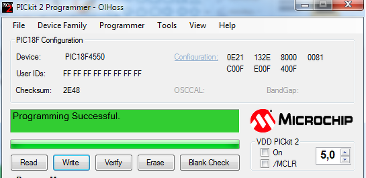

(#) zenetom válasza (Felhasználó 15355) hozzászólására (») Jún 1, 2015 /
Esetleg a bootloader okozhatott még valami galibát, gondolom írás előtt próbáltad törölni is.
Csatolok képet a törlés és a programozás utáni állapotról, de Nálad is ugyanennek kéne lennie.
A "CNCUSB_Bootloader-20100111_full_fixed"-et raktam bele.
