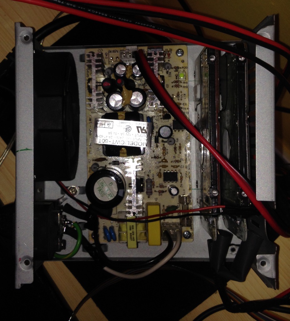

Van egy kapcsolóüzemá tápom, aminek 5V 5A és 12V 5A kimenetei vannak. Nem PC táp! Gyárilag nem tudom, hogy volt-e rajta ventillátor.
Pontosan nem mértem hány A-el terhelem, de a 2-t biztos nem éri el, a kapcsolófet hűtőbordája kb. 49 fokra melegszik fel, a diódáké pedig 52 fokra, mindezt 3 óra alatt. Tovább nem teszteltem, kb. 1 óra alatt beállt erre a hőfokra.
Szerintetek bírná a non-stop 0-24 üzemet ez a táp ezzel a terheléssel?
(#) lorylaci válasza Droot hozzászólására (») Máj 28, 2015 /
49 és 52 fok még nem a világ. A diódák nem hajlamosak hőmegfutásra, hisz nyitófeszük a hőmérséklettel csökken, 2-3x ennyit biztosan bírnak.
A kapcsolóFET neccesebb eszköz, nézd meg a típusát, fajtánként 125-175C között van a max die hőmérséklet. Érdemes megbecsülni a hővezetéseket. Ha relatíve kis borda van (kb 10C/W), de a TO220 FET jó hővezetéssel (1-2 C/W) van rajta, akkor a FET belső hőmérséklete pár fokkal tér csak a borda külső hőmérsékletétől. Így még valószínűleg többet is bír.
(#) Droot válasza lorylaci hozzászólására (») Máj 28, 2015 /
K2545 jelű a FET, szerintem 2SK2545 a típusa. Nem fém, hanem műanyagos a hűtőzászlója.
A házba már én raktam bele utólag. A ventit nem szeretném használni mert éjszaka hangos.
Szerinted kibírná, ha a táp teteje is rá van téve?
A két vinyó meg a HDD fut róla.
(#) szendi001 válasza Droot hozzászólására (») Máj 28, 2015 /
Bele kell tenni egy toronyba. 125-ös lefolyó csőbe, ami 1,5 méter magas. Ez egy kémény és simán hűti mivel ismeri a fizikát és ráadásul csöndben is van. Nagyobb borda sok mindenen segít amúgy.
(#) Droot válasza szendi001 hozzászólására (») Máj 28, 2015 /
Jól nézne ki a TV mögött! De köszi az ötletet.
Szeretnék visszakanyarodni az eredeti kérdéshez, hogy bírja-e vagy ha nem akkor máshoz felhasználom.
Ilyen üzemállapotban simán bírná, de ha van valami hasonló méretű bordád cseréld ki kb. dupla méretűre.
