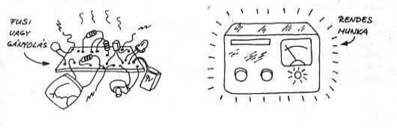

Van egy "Elektronika alapfokon" c. könyv (F.M.Mims Műszaki Könyvkiadó 1989). A 97. oldalán van ez a kép. Sértődés ne essék, de pont úgy néz ki a kapcsolásod, mint a baloldali...
Aranyos! De azért nem kell letolni a srácot, ez is egy módszer. Légszerelés. :hehe: (Megj.: a tengerentúlon, a home made elektronikai barkácsolók így készítenek szinte mindent! Nem is használnak NYÁK-ot! )
Ugyan! Ez nem letolás volt, csak egy "móricka rajz" a móricka építkezésről!
Láttunk már ilyen megoldást itt a topikban neves szakemberektől is!
Oda van írva, hogy csak kipróbálásra. Szerinted majd így fogok használni valamit?
Kb. 5 percig volt összerakva.
