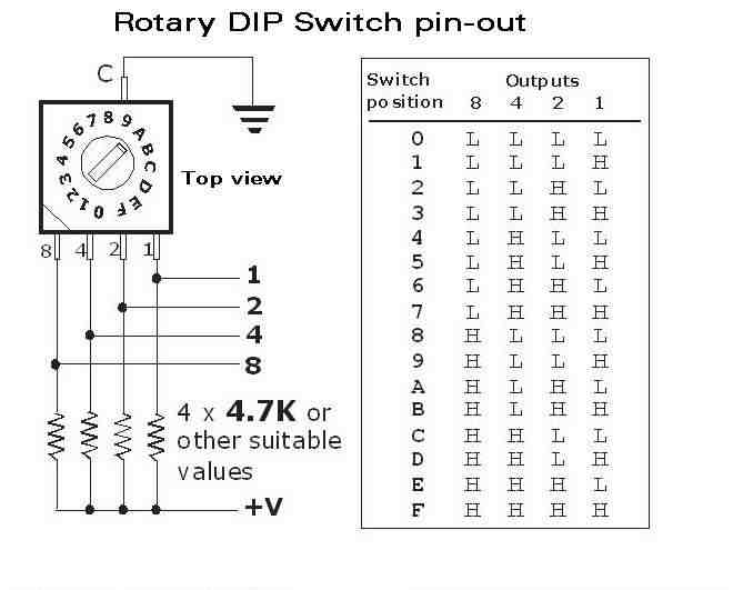

Nem használhatok kiegészítő chipeket, mert akkor már a sima 3 kapcsoló egyszerűbb.
5-6 mm-es kör alakú lyukba beépíthető kapcsoló jöhet csak szóba, mint amilyen a linkelt kék kapcsoló, de a kódkapcsolók nem ilyenek.
Amúgy hogyan kéne bekötnöm a kódkapcsolót? Dec, vagy hex kéne?

(#) proli007 válasza forrasztgatok hozzászólására (») Jún 2, 2015 / 1
Hello! Nyilván a Hex kell, mert bináris számot vársz tőle. Nem de bár?

killbill kérek kapcsrajzot.

(#) killbill válasza forrasztgatok hozzászólására (») Jún 2, 2015 /
Valamiert felteteleztem, hogy aki ROM-okat forrasztgat, a cimvezetekekkel mahinal, az ert hozza annyit, hogy egy kodkapcsolot be tud kotni segitseg nelkul is.

(#) forrasztgatok válasza killbill hozzászólására (») Jún 2, 2015 /
Ha ennyire értesz hozzá, akkor rajzold le, hogyan gondoltad. Nem az a fontos, én mit tudok, vagy nem tudok.
Légy szíves. Egyebkent meg elmondtam szoban, hogy hogyan kell bekotni. Harom ellenallas kell hozza, az erteket nem adtam meg. De 1k..10k barmi jo.

Nem találtam kör alakú lyukba anyával rögzíthető fajta kódkapcsolót, így nem megy. 2-3 mm vastag műanyag burkolatba kéne beépíteni, de mind SMD, vagy NYÁK-os. Ez nekem nem jó. Plusz 8 állású kéne, de csak 16-osak vannak. Hol használják ezeket a kapcsolókat, hogy csak ilyen kivitelűek vannak? Miért nincs burkolatba beépíthető fajta?
Így gondoltad? Csak az 1, 2, 4-et használnám. http://www.escol.com.my/Datasheets_specs/Hex-DIP%20Sw-pinout.jpg
Valoban, ilyen kodkapcsolobol még nem lattam elolapra szerelhetot. (persze attol meg lehet, hogy letezik.) Ezek vagy beallitokapcsolok, hasonloan a trimmerhez, vagy pedig egyszeruen a dobozon van egy lyuk, es be lehet csavarhuzoval nyulni. A 16 allas csak szepseghiba, a 8..15 az ugyanaz lesz, mint az 0..7.
Igen, pontosan igy gondoltam.

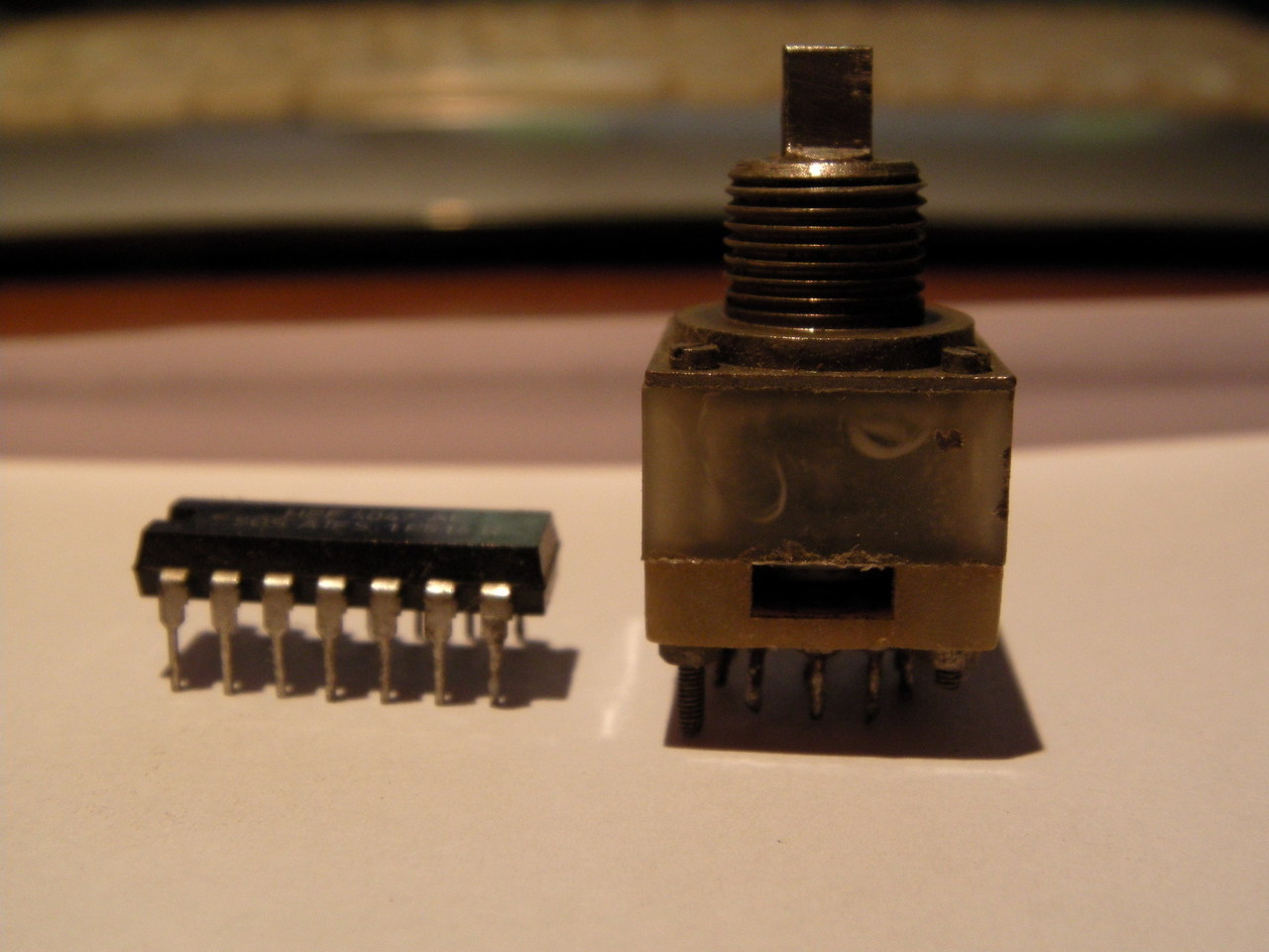

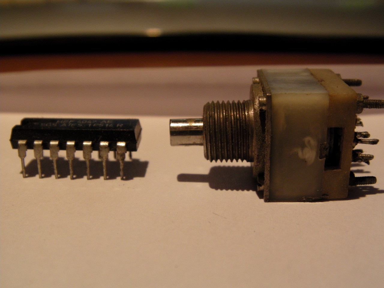

(#) sunside válasza forrasztgatok hozzászólására (») Jún 2, 2015 /
Valami hasonló lenne jó mint a fényképen. Ez 5 állású, 2 áramkörös 4- tengellyel. A címeket diódákkal tudnád kikapuzni. Mellette az ic a méret miatt:

(#) forrasztgatok válasza sunside hozzászólására (») Jún 2, 2015 /
Köszi, de a sima kék kis karos kapcsolónál nem sokkal nagyobb kapcsolóval kéne megoldani. Ilyen most, a menetes rögzítésnek 5-ös lyuk kell. http://www.salshop.hu/shop_ordered/5096/shop_pic/unas_412360.jpg 9×8 mm-es.
