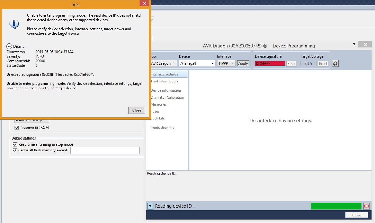

(#) Gj hozzászólása Jún 6, 2015 /
AVRDragon-t szeretnék használni HVPP-n, de bármilyen MCU-t kötök rá (konkrétan mega8L-lel és mega48PA-val próbáltam) a csatolt képen látható hibaüzenetet dobja, mindig 0x003fffff beolvasott címmel.
Mi lehet a probléma? Rosszul forrasztottam volna a HVPP vezetékeit? (Elvileg - ha nem hibáztam el - e szerint van bekötve.)

(#) Lucifer válasza Kovidivi hozzászólására (») Jún 6, 2015 /
Mitől melegszik? A környezet ilyen ahol használod, vagy magától melegszik?
Ha B akkor vagy valami el van kötve vagy valószínűleg hamis vagy gyárból selejtként kilopott majd ebayen értékesített a csip.
