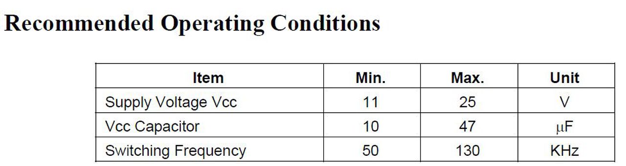

Az LD7575 6-os lábán (Vcc), 10 és 15V között ugrál a feszültség.
Csak a doksit kell megnézni és kiderül, hogy a 10V bezony kevés, azért áll le, a visszatápláló diódáját cseréld shottky diódára. A rajz9on amit mutattál a D201 lesz az.
A hozzászólás módosítva: Máj 26, 2015
És az elég lesz neki? Mármint úgy értem, az csak kb 0,4V nyitófesz. különbség. Vagy a gyorsasága miatt többet 'enged át'?
Csak holnap reggel tudom kipróbálni. A hozzászólás módosítva: Máj 26, 2015

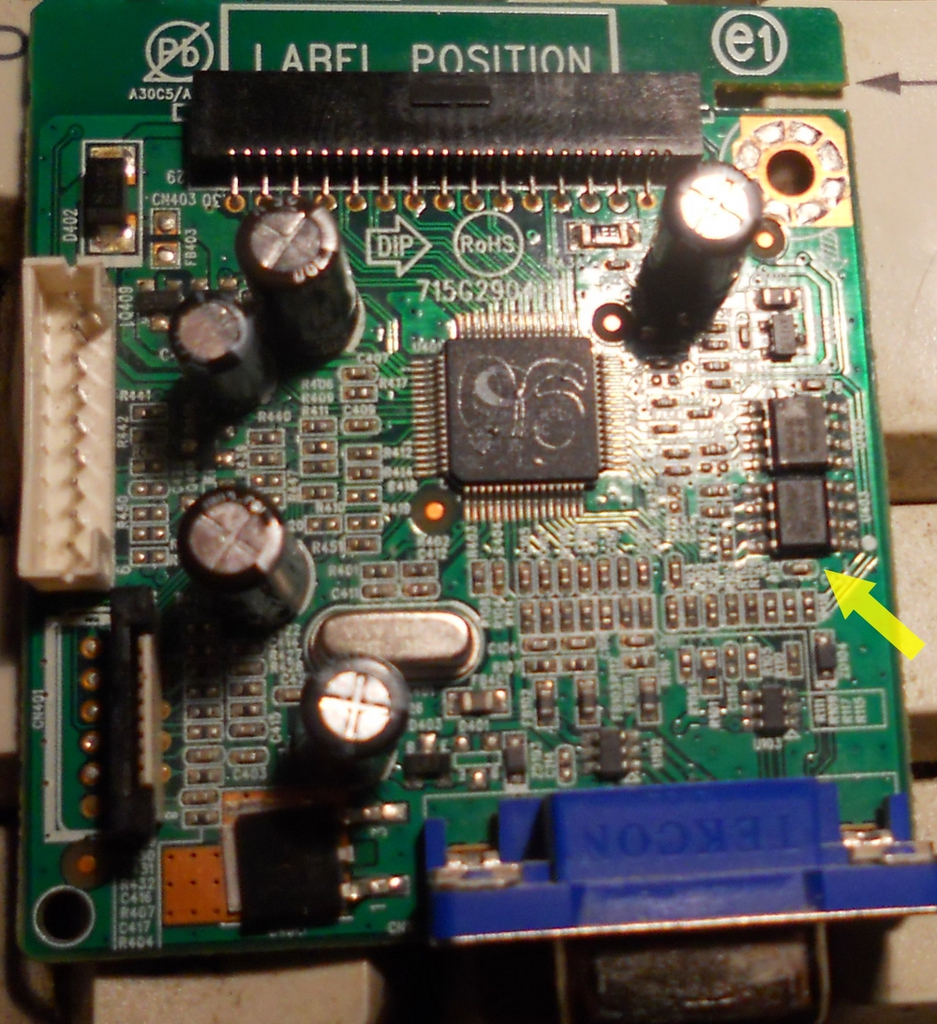

Hátha valaki tud segíteni. Van egy LG w1934s monitor, melyen csak a led villogott, és képet nem adott. Kikapcsolni így sem lehetett. Aztán lehúztam az LVDS kábelt a kijelzőről és úgy beindul és úgy is marad. (fehér képernyővel, természetesen.) Tehát a táp/iverter akkor jó lehet. Kipróbáltam a kijelzőt egy másik elektronikával, szépen adja a képet. Tehát jól gondolom, hogy a vezérlő panel van letérdelve? Mindenesetre kicseréltem rajta az összes kondit, meg még a kristályt is. Azóta már semmi életjelet nem ad a monitor! Puff! Szerintetek mit lehetne kezdeni vele tovább? Üdv: laurox
A beállításokat tartlamazó (24C16 talán) flash IC-t kellene törölni, hátha észheztér, rakhatsza helyére új üreset is, ha nincs programozód, de próbának az is jó lehet, ha leszeded és úgy próbálod, menteni nem fogja a beállításokat, de talán elindul.
![]() Erre gondolsz? Itt SMD változat van, bár elolvasni nem tudom rendesen a számát. Létezik, hogy ettől már se kép, se hang nincs a monitoron, mert "megbolygattam" a panelt?
HA több 24C-s van, akkor igen, szokott lenni 02-es az a DDC-t tartamazza, azt ne piszkáld, ha 25LV vagy hasonló, az pedig a FW lesz. Amúgy esélyes, hogy meghalt a tsumu IC elég gyakori.
Értem. szerintem ez a panel kuka lesz...
Vagy becserélem valamikor egy jóra.
