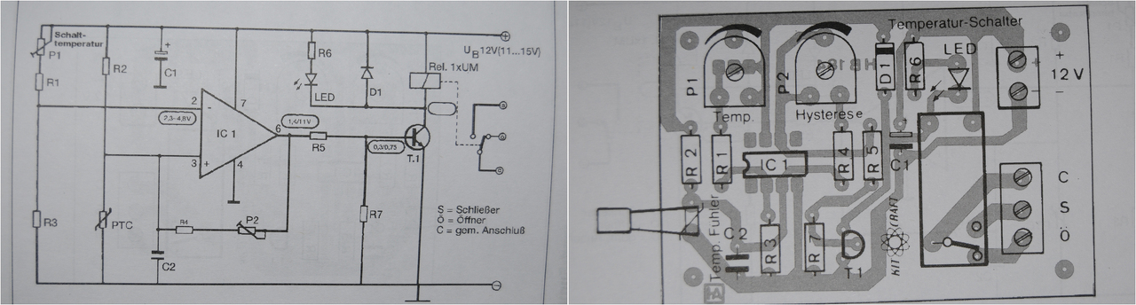

(#) J-O-E válasza gyulank hozzászólására (») Feb 1, 2014 /
Hőfok vezérlés lényege hogy egy adott hőfokot tart!
30 c fok melegben fűteni?
A kisállat házak fűtésnek lényege hogy a természetes közegükben jól meglevő állatokat segítsük.
A macskáknak-kutyáknak az segít ha nem "fagy meg" a mínusz sok fokban és nem hal bele a melegbe.
Ha részletesen utána jársz megtudod hogy kb. 14c fokra melegednek a kisállat házban használt infra "vagy fűtővezetékes" fűtések. Elég kis teljesítményűek és semmiképp sem az embernek komfortos 25c re kell fűteni kint a mínuszban, megbetegednek az állatok is ha nincs természetesen kialakított téli bundájuk és ki be mászkálnak a túlfűtött szuper házikójukba.
A vezérlőnek bármilyen egyszerű hőfok kapcsoló jó kezdésnek, Hőfok kapcsoló kapcsolási rajz.
De itt a fórumok között keresve is találsz rengeteg alkalmas kapcsolást. A mellékelt képen láthatót megépítettem kb. 0,8-1c pontossággal tartja a beállított hőmérsékletet.

(#) gyulank válasza J-O-E hozzászólására (») Feb 1, 2014 /
Köszöünöm! De! Mi teljesen elbeszélünk egymás mellett. Én már nem tudom, hogy kérdezzek, hogy a kérdésemre kapjak választ. Kezdjük ott, hogy ha már infra, akkor ezt ki is használnám, vagyis az sugározna közvetlenül, és nem lenne semmi hőtartó tömeg, ami meleg marad amíg a levegő le nem hűl, és újra bekapcsolódik, vagyis ha bekapcsol melegít, ha kikapcsol, hideg. Hidegre meg nem szeretnek feküdni télen, és inkább kint feküdnének a lábtörlőn. Az egyikre meg néha roham jön, ezért IS hagyok ki belőle mindent amit szétkaparhat, összegubancolhat, és azért is, mert nem tennék szigetelést a fűtésre... (nem takarom el a radiátort, se a napot, ha melegíteni akarok)
De mindegy is miért, lényeg, hogy leírtam szerintem többször, és már meg is indokoltam többször, hogy miért célszerűbb pwm szabályzás, ami egyébként fűtőszálas megoldáshoz is jobb lenne, de ehhez, főleg közvetlenül használva csak úgy lenne jó, hol erősebben, hol gyengébben sugározna. És ilyen szabályzót nem találok. A max. hőmérsékletes kérdést is kifejtettem részletesen már vagy 3x... De igazából ez nem is kérdés, mert ilyen nem létezhet... Ha közvetlenül rá van kötve a hálózatra, akkor nem lehet, hogy ugyanaddig tud melegedni -20°C-ba, és +30°C-ba is. Már az se lehet mindegy, hogy levegőbe vagy beépítve van, mert más a hőelvezetés.
(#) J-O-E válasza gyulank hozzászólására (») Feb 2, 2014 /
Légyszíves olvass utána, sokkal jobb kérdéseket tennél fel!
A te esetedben egy kis méretű teret kell egy nem túl magas hőmérsékleten tartani!
Megjegyzem egy 0,8-1 c pontosságú szabályzó annyira minimális ideig lenne ki vagy be kapcsolva amennyire a hőmérséklet megkívánja, az áramot kikapcsolja de ettől még a hőmérséklet lassabban változik nem ugrál, és ha ez a 0,8c nem elég kicsi Pl. 15c -re beállítod az infra fóliával fűtött plexidobozt, ha leáll a fűtés mert ez a határ kell kb. 30-60mp hogy lehűljön 14,2c-re ekkor ismét bekapcsol ami megint csak bizonyos idő alatt felmelegít.
Itt a lényeg hogy a hiszterézis 0,8c fok ez is lassan megy végbe tehát nem zavaró a cicának.
