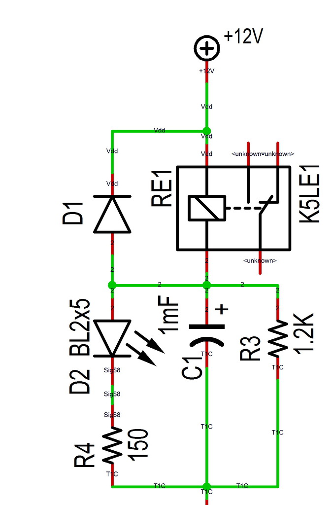

(#) nedudgi válasza Laca150 hozzászólására (») Jún 12, 2015 /
Az 5V relé helyett betehetnél egy 6V változatot. A tartó áram mindig sokkal kisebb, mint a meghúzó áram, ezt is ki lehetne használni. Jelentősen csökkenhet a melegedés a mellékelt firkálmány alapján, természetesen átméretezve a jelfogódhoz. Feltételeztem, hogy a jelfogó nem fog másodpercenként működni.
A hozzászólás módosítva: Jún 12, 2015

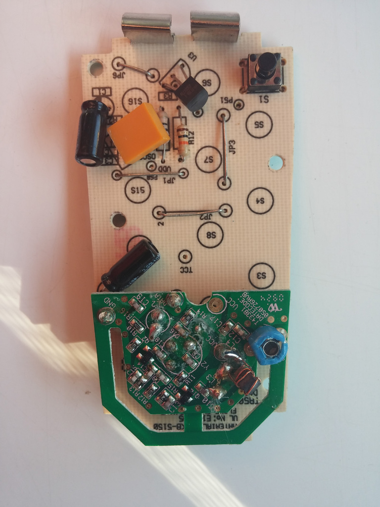

Fiúk! Tudnátok-e segíteni a következőben:
Távirányítású konnektorom van (konnektorba dugható). A távirányítóba elemcserénél a 9 voltos elemet véletlenül fordított pólusokkal tettem bele. Volt egy kis égettes szag mikor kipróbáltam, sajnos valami tönkrement benne. A led fény világít gombnyomásra, de a távkapcsoló nem működteti a konnektort. Van egy másik ugyanolyanom. Ellenállásmérővel összehasonlítottam bennük a kis "vacakokat" (tranzisztorok és egyebek), semmi különbséget nem találtam.
Tudnátok segíteni abban, hogy ilyen esetben mi mehetett tönkre? (ha ezt elviszem szerelőhöz, gondolom horribilis összegért vállalja, ha egyáltalán elvállalja) Ha meg tudnám határozni, hogy mi ment tönkre benne, én magam is ki tudnám cserélni. (van forrasztóm)
Mellékelek egy fotót.
Köszönöm szépen a segítségeteket.

(#) mikrokapcsolo válasza Pircsi hozzászólására (») Jún 13, 2015 /
Helló!
Gondolom, a kis zöld öcsipanelt nem mérted végig. Azon biztos van egy ic (akár műgyanta tokozású) Az mehetett tönkre valószínűleg. Azt cserélni nem érdemes, jobban jársz egy új vételével.

(#) Gafly válasza Pircsi hozzászólására (») Jún 14, 2015 /
Kedves Pircsi,
csak most jutottam gépközelbe.
Három megjegyzésem lenne a dologhoz:
1.) Nagyon okos dolog összemérni egy működő és nem működő eszközt Ezt célszerű mindkét polaritással (irány) elvégezni, hogy a hibás félvezetőket ki (például tranzisztor) tudjuk szűrni.
2.) Ahogyan már előttem is írták: A szép zöld "öcsi" panel hátsó felén valószínűleg találsz egy szurokkal (műgyanta) leöntött valamit (integrált áramkör), ami leginkább tönkremehetett (és mivel műgyanta alatt lévő ismeretlen (és tokozás nélküli) áramkörről van szó, szinte reménytelen cserélni).
3.) Ahogyan már előbb is írták, "műszerész" ezt nem javítja. Vegyél másikat és legközelebb figyelj az elem/telep polaritására (mellesleg szándékosan nehéz fordítva betenni, bár mérnök kollégáim emberfeletti erőfeszítéssel képesek rá ).
De ugyanakkor nagyon becsüllek azért, mert megpróbáltad javítani, van multimétered és pákád
