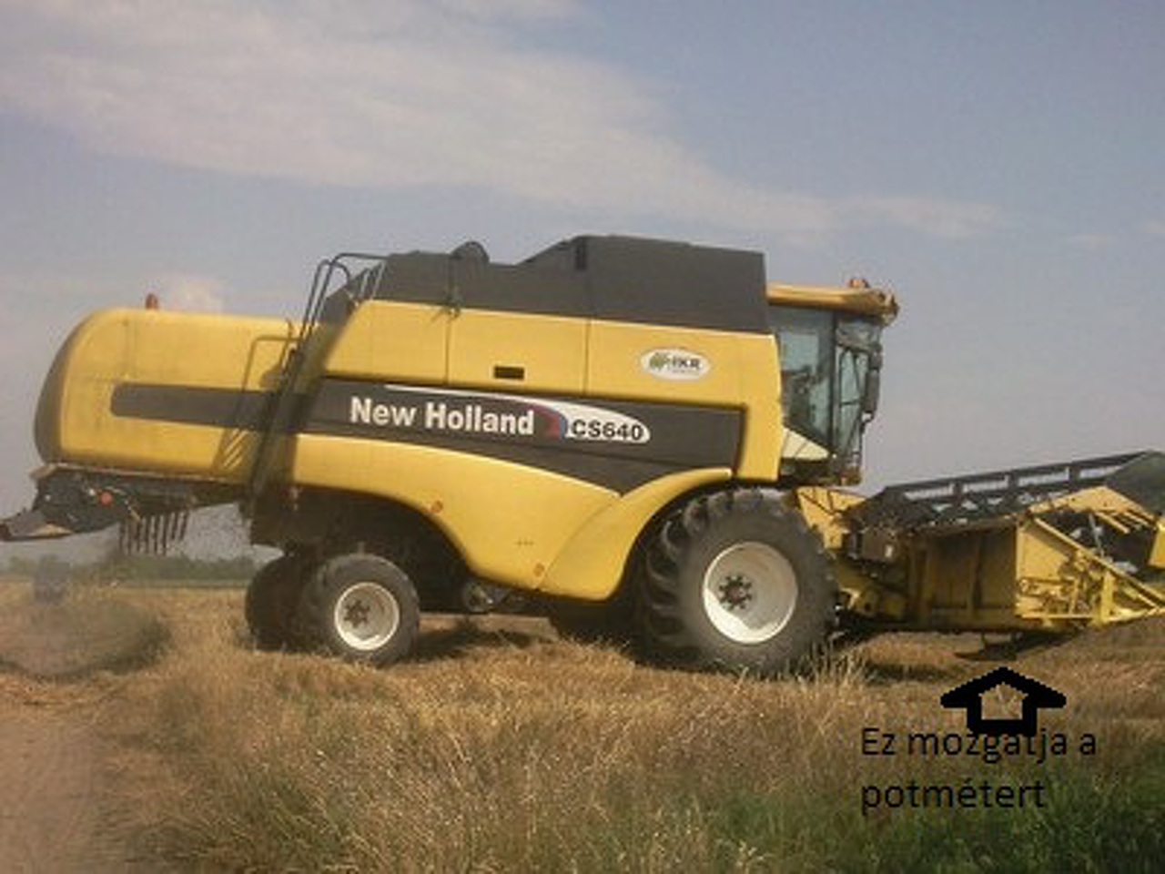

Ismerősöm New Holland CS640 konbánj- án tönkre ment a szintező elektronika. Ki cseréltünk benne egy feszültség szabályzót de még mindig nem jó. Csinált valaki ehhez hasonlót? Potméter vezérel relét ami hidraulikus szelep nyit és zár ami a vágó asztalt mozgatja jobbra ,balra, le ,föl. Olyan kapcsolás kellene nekem ami az eredeti szintező elektronikát meg kerülve szintezné az asztalt.

Majd hét végén átmegyek az ismerősömhöz és készítek ár képet.
Vázlat a vezérlő rendszerről.
Ennél azért bonyolultabbnak kellene lenni. A visszajelzést hiányolom a rajzról, ami viszajelzi az elektronikának, hogy hol áll a vágóasztal. Mert annélkül a potméter bárhova van fordítva, csak megy véghelyzetig erre vagy arra a hidraulika. Gondolom a potméter pozícióját kellene követni a vágóasztalnak (proporcionális vezérlés).
Erről van szó. Rajz nem pontos hétvégén csinálok képet a rendszerről.

Az segíthet. Az vezérlőelektronikát mindkét oldaláról fotózd le.
Nálam ez úgynézki, hogy a support bovdenekkel csatlakozik a potméterekhez. Egy nullázógombbal mented az elektronikának a fix állást. Egy dőlésérzékelő van a gépen, ami ha dől a gép akármerre a hidraulikát mozgatja a lefixált 0 ponthoz. Tök egyszerű az egész..
Akkormegy véghelyzetbe a hidraulika, ha felborul a gép. Egyébiránt nincsenek akkora eltérések a talajon.
Én azt hittem, hogy a potmétert ember állítja, hogy milyen magasan legyen a földtől a vágóasztal. És ezt tartja automatikusan. Ehhez kellene pozíció visszajelzés. De látom, nem így van.
