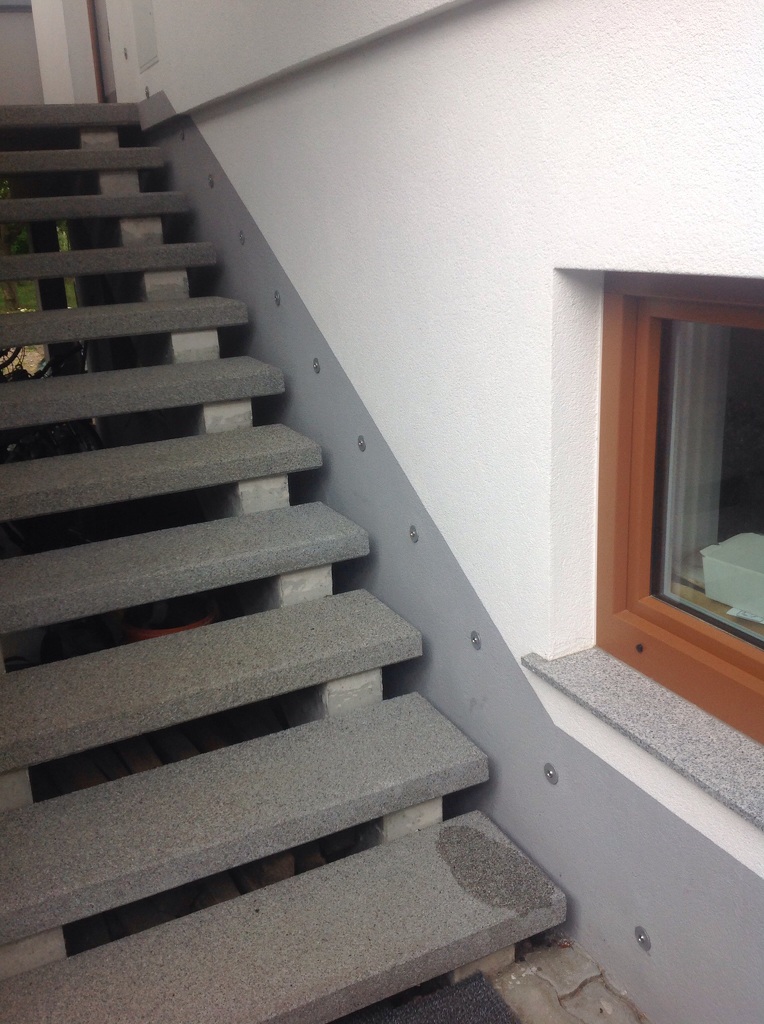

Igy néz ki a én megoldásom:
10mm-s LED-k

Van 20 lepcsofok!Mindegyikben van 1 méteres 12 v LED szalag és az összes szalagnak egy helyre van lehuzva a bemenete!Van kettő ir érzékelő lent és fent ezek kapcsolják be a led szalagokat!Azt szeretném elérni,hogyha fentről jövök le bekapcsolódjanak a LED szalagok egymás után fentről lefelé!Ha pedig lentről megyek fel akkor lentről kapcsoljanak be a LED szalagok és addig világítjanak amíg a ír érzékelő a beállított idő szerint ki nem kapcsol!PIC kapcsolas csak a legvégső esetben kerülhet szóba!!!!

De vannak futófényes kapcsolások. Építesz 2db-ot a kimeneteit ranzisztorral erősíted, hogy elbírja a ledszalagot. Az inrfa érzékelővel meg indítasz egy időzítőt, ami mondjuk 1percig ad tápot a futófénynek. A hozzászólás módosítva: Jan 22, 2019
12V egy stabIC-n át 5V-ot ad a PIC-nek tápként, két bemeneten az IR, a sok kimenetén egy-egy NFET. A szalagok pozitívját közösíteni a 12V-on, a negatívakat a FET-en keresztül földre. Kész.
A program a lényeg úgyis. Az meg egyszerű: Folyamatos hurokban figyeli az IR bemeneteket. Ha az egyiktől kap (felül mentél rá), akkor A szálra fut, ha a másiktól (alul mentél rá), akkor B szálra. A szálak sorban bekapcsolják a kimeneteket és utána várnak tetszőleges időt. bsf LATB,0 call varakozas bsf LATB,1 call varakozas bsf LATB,2 . bsf LATC,0.... .stb. A kikapcsolás vagy egyszerre vagy ugyanígy, csak bcf LATB,0...x Ez is kész. A másik szál ugyanígy néz ki, csak ott értelemszerűen az utolsó kimenet kapcsol először be. Valami soklábú, egyszerű PIC kell neked, mondjuk 4525.
