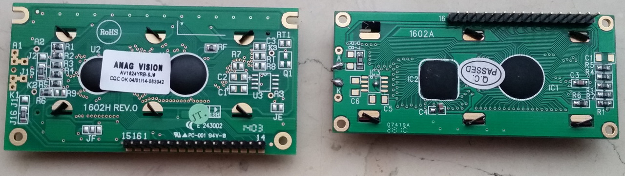

(#) minimodel hozzászólása Jún 20, 2015 /
Kék LCD kijelző utolsó felvonás. Megfogadtam a tanácsotokat és megnéztem a hátoldalakat. Balra a jól működő zöld kijelző, jobbra a hibás kék. A fül megigazítása után sem lett jobb a helyzet, így marad csak a zöld az Arduinoval.
(#) kapu48 válasza minimodel hozzászólására (») Jún 20, 2015 /
Jobban megnézve a jobboldali képet.
A C4-es kondi ki van fordulva a keretből!
Elképzelhető, hogy csak a helyére kellene forrasztani? (És lenne 1 jó LCDd)
És a bal felső fülön is húzzál keveset.
A hozzászólás módosítva: Jún 20, 2015
