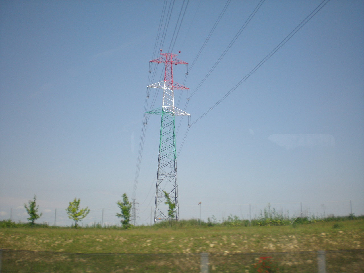

Pécsről hazafelé jövet láttam egy érdekes oszlopot. Nekem tetszett. Másfelé is szívesen látnék ilyeneket...
(#) Atis41 válasza elektroncso hozzászólására (») Jún 22, 2015 /
2 Bohóc az M5-ős mellet
(#) Gafly válasza Atis41 hozzászólására (») Jún 22, 2015 /
A 41.5 km-nél.
Annó én is tettem fel képet róla.
Szabványos elemekből van, mellesleg.

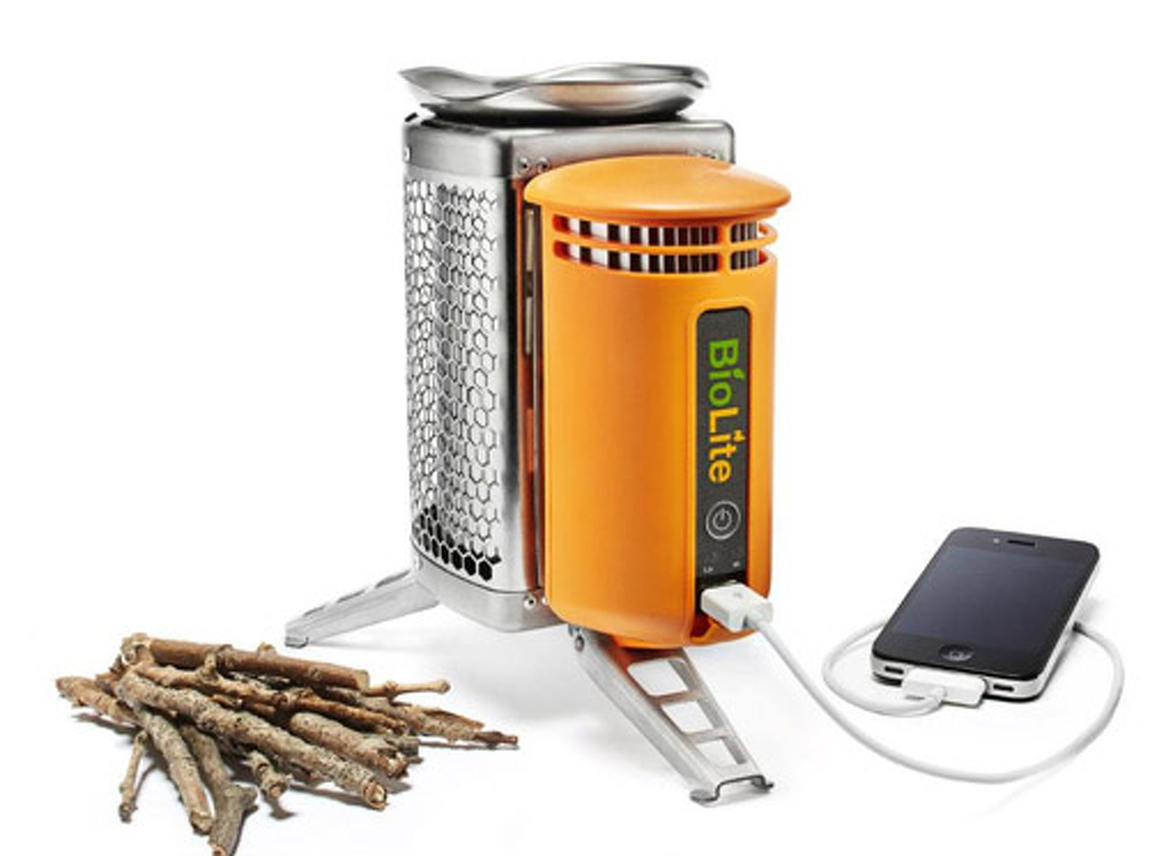

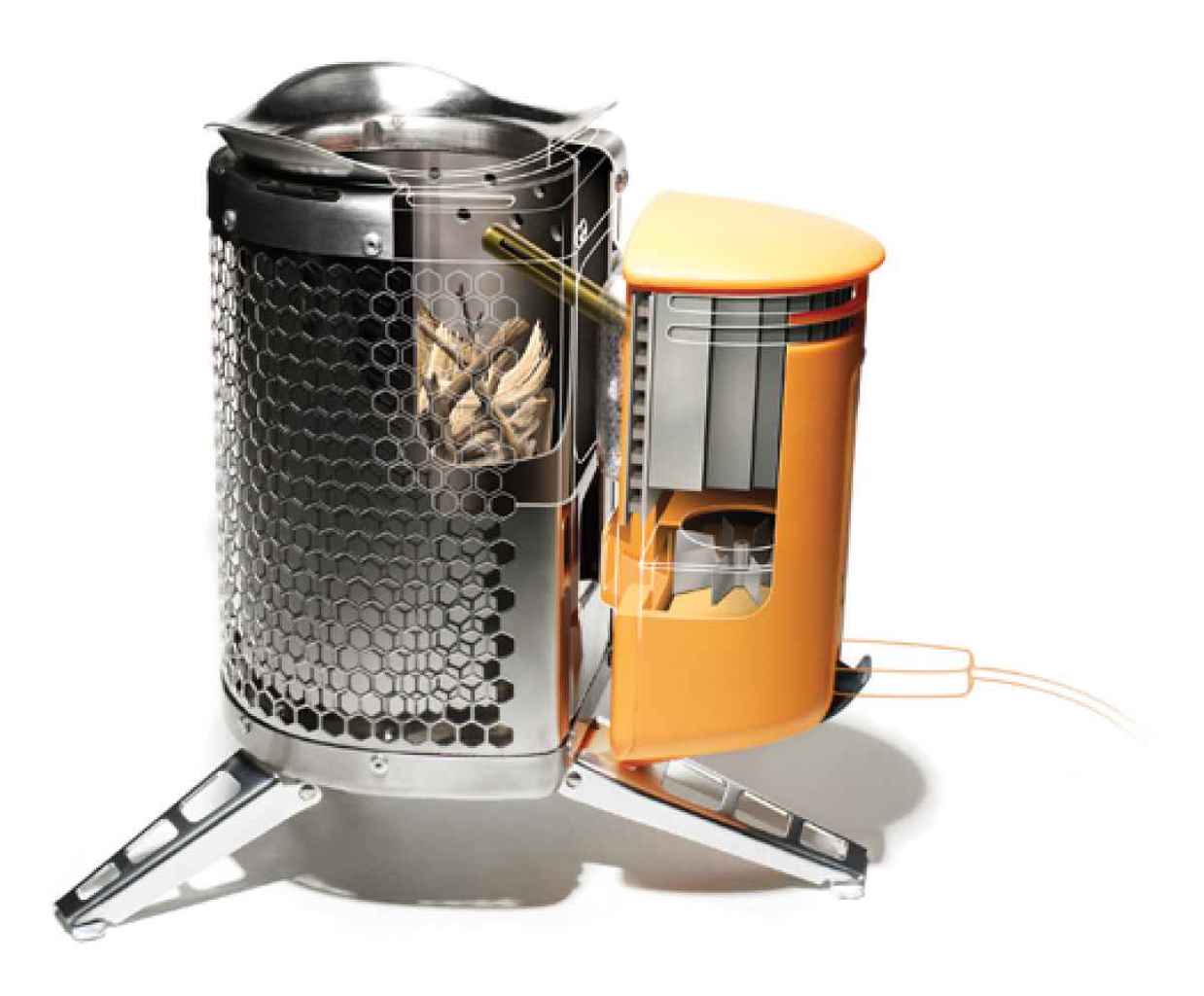

Sziasztok! Valaki legyen olyan kedves és magyarázza el hogy ez a fa tüzelésű usb töltő pontosan hogyan is működik mert nem teljesen tiszta. És esetleg ez házilag is megvalósítható? A válaszokat előre is nagyon szépen köszöm!
(#) kadarist válasza maxi098 hozzászólására (») Júl 8, 2015 /
Olvasnivaló: Hőelektromosság.
(#) kokozo válasza maxi098 hozzászólására (») Júl 8, 2015 /
(#) lgyk válasza maxi098 hozzászólására (») Júl 8, 2015 /
Ez egy hordozható fagázzal működő tűzhely és egy termoelektromos generátor (TEG) kombinációja. Az égés során keletkező hő egy részét a TEG Seebeck-hatás alkalmazásával elektromos energiává alakítja, amely egy része megfelelő DC/DC átalakítás után az USB portot táplálja, másik része pedig egy ventilátort hajt. A ventilátor szerepe kettős: egyrészt a TEG hideg pontját hűti, másrészt levegőt juttat be az égéstérbe.
