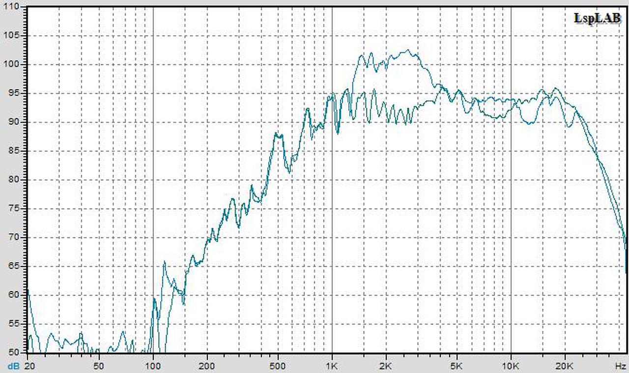

Jelenlegi hangrendszerem ( 2 utas ) magassugárzója Monacor DT-300, és tetszik a hangja.
Nézegettem a Monacor termékei között a WG-300 típusú hullámterelőt, szerintetek megérné beruházni belőle egy párral?
Milyen változások várhatók az egyszerű, sík lapba való beépítéshez képest?
Azért próbálok előbb tudakozódni és nem egyből megrendelni, mert bizony ára van ( postával együtt a két db tölcsér meghaladja a 8 ezer Ft-ot ).

(#) P_Laszlo válasza Benji94 hozzászólására (») Jún 11, 2015 /
A tölcsér legalább azt csinálja, amit kell, a DT-300 nem kifejezetten. Nem jó magashangszóró.
Egy DX25-tel ilyen a változás:
