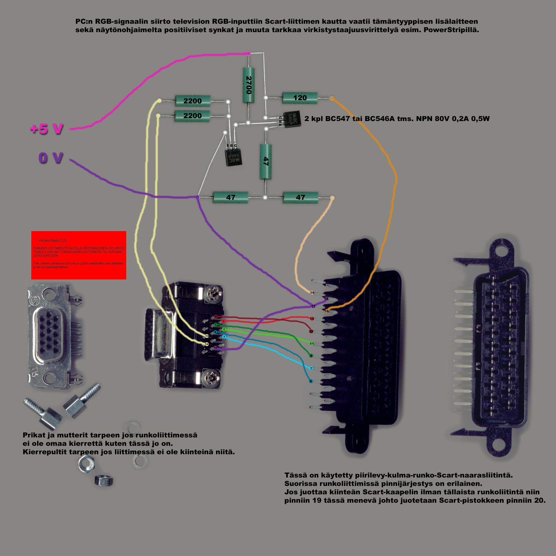

Sziasztok!! Vettem egy vadi uj Xpert Vision Radeon chippel szerelt 3850es videokártyát ami egy DVI, VGA és egy HDMI kimenettel rendelkezik. Eddig a TV-t Simán hozzá tudtam kötni, m a TV-n tudtam h a Scart csatlakozóban hol van a video bemeneti jel, és hozzáforrasztottam az S-Video kimeneti jelet a régi videokártyámból (mármint kézileg csináltam az összekötő kábelt
) Ment is minden probléma nélkül, de a fent emlitett csatlakozókkal eléggé hadilábon álok . Nincs külön TV-kimenet a kártyán, ezért is kérem a segitségeteket. Nincs esetleg vmi megoldás, hogy a SCARTon és az emlitett csatlakozókon keresztül valahogy összekötni a TV-t a géppel? Csak filmnézésre kéne, semmi komoly. Köszi előre is indenkinek!!

Ez nem fog menni, mert a hdmi digitális kimenet. Itt van a bekötése. Ha nincs tv kimenet a kártyán akkor nem tudod összekötni tv-vel. :no:
Itt a lábkiosztás. Bővebben: Link Szerintem ez esélytelen mivel a HDMI a nagyfelbontású televiziózáshoz kell. Normál TV hez nem nagyon fogod tudni illeszteni.

vga-ra viszont van megoldás. ha rákeresel, szerintem még itt a he oldalon is találsz...
De ha jól tudom a VGA az analóg jel. Azt sem lehet összehozni egy SCART aljzattal? A HDMIről már letettem, csak mire eszembe jutott milyen cimet adtam a topicnak, már késő volt

Elöször is Itt nézz körül. Amit gr89 másodszorra linkelt, azt megépítettem egyik ismerősnek, és kb 2 hónapja kifogástalanul működik egy ati 9550 -nel (dvi > monitor, vga > tv).
Milyen kábeleket kaptál a videókártyához? Mert én az X700 pro-mhoz adtak mindenféle kábelt többekközött S-Video és S-Video-->RCA átalakítót is...
Ha viszont csak HDMI kábelt kaptál, akkor meg van lőve a dolog.... Másrész ha az a kábel olyan hogy Piros, zöld és kék színű kivezetései vannak, akkor az nem HDMI, hanem HDTV kábel....

A DVI csatlakozón vannak analóg lábak is, meg digitális lábak is. Az olcsó (max. 1 ezres) átalakító biztosan nem csinál mást, mint a DVI analóg lábait kivezeti, azaz pár szál drót van csak benne. Létezik olyan átalakító is, ami a digitális lábakon jövő jelből csinál VGA-t, de azokban komoly elektronika van, és olyan 100 USD-től indultak felfele, amikor legutóbb láttam ilyet. Annak, hogy a HDMI kimenet nem hajtja meg a DVI-t, több oka is lehet: - nem létezik olyan felbontás, amit a set-top-box hajlandó lenne kiküldeni, a monitor meg fogadni - azaz nincs közös nevezőjük - a HDMI forrás csak HDCP-s monitorral hajlandó szóbaállni, a monitorod meg mondjuk nem tud HDCP-t - a HDMI forrás nem hajlandó RGB szerinti kódolással küldeni a képet, DVI-on meg csak ilyen létezik
