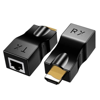

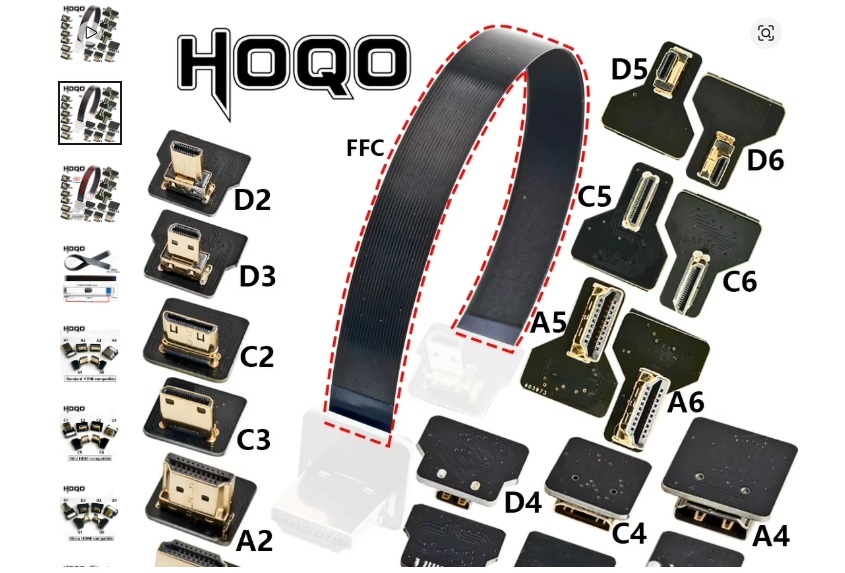

hdmi átvezetése falonSziasztok!Adott egy android tv box ami a szobámban van, a fal túloldalán is van egy TV, amit alkalmanként használunk. A TV box vezetékei csatornába futnak, így a vidd ki, hozd be a boxot megoldás nem opció. Viszont szeretném kivinni a jelet a másik tévére is így egy HDMI splitterrel ketté osztom a jelet. Innentől jelenleg két opcióm van. Első faláttörés és ott átvinni a kábelt. Illetve ablak mellett szalagkábellal átvezetnia HDMI-t. Első esetben lennék kíváncsi, hogy használta-e már valaki a képen látható HDMI/UTP átalakítót? Mik vele a tapasztalatok? Ez lenne a legjárhatóbb út, viszont nem nagyon találok róla magyar leírást, tapasztalatot. Ami zavaró, hogy ugye 4 pár vezetéket használ, tehát szerintem valami kompromisszummal is jár az eszköz. Ha van némi minőségi romlás a képminőségben az nem zavar. Vagy esetleg ki hogyan vinné át a jelet? A feltétel a tv okosító maradjon a helyén és ne kelljen másik boxot vennem. Költséghatékony legyen. De a kinti TV-re is tudjam küldeni a jelet. |
