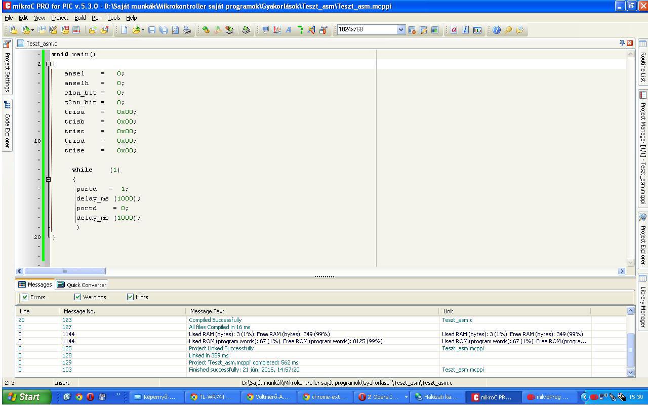

Sziasztok! Következőben kérnék segítséget. MikroC-ben programozva egy MikroElektronika Easy6-osom van, de ez talán lényegtelen. Megírtam a rém egyszerű programot a D portra, ami normálisan működik is. De az a, B, C portokon rendezetlenül aktív néhány LED. Gondolom, hogy ezt a 3 portot előzőleg törölnöm kellene. Kérdésem az ,hogy a programban mit és hová kellene beírnom, hogy az a,b, c portok előzetesen törölve legyenek. Egy Print screen-t küldök a mellékletben. Köszönöm a segítséget. Üdv.: Meszes József

(#) zenetom válasza Marko Ramiusz hozzászólására (») Jún 21, 2015 /
Egyszerűen, ahogyan a főciklusban is, de még előtte. Tehát a trise = 0x00; rész utáni sorba.
  1. porta = 0x00;
  2. portb = 0x00;
  3. portc = 0x00;
És bár nem tudom milyen PIC, de ha 18F, akkor érdemes a kimenetnél a "PORTx" regiszter helyett a "LATx" regisztert használni. Ahol az "x" a portot (a,b,c.. stb.) jelöli.

(#) Marko Ramiusz válasza zenetom hozzászólására (») Jún 21, 2015 /
A PIC tipusa egy 16F887-es.
Húúúú, van sikerélményem, mivel működik. Köszönöm a segítséget.
