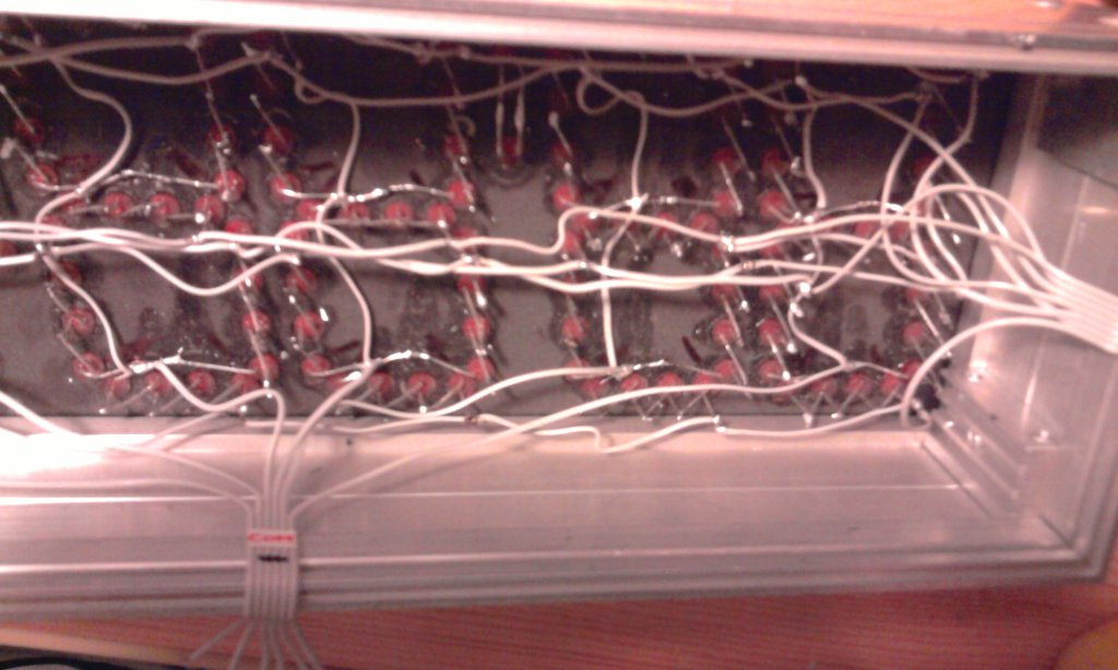

Nekem is készül a LED órám már a munka nagy részével megvagyok azaz a 100 led bekötésével és a közös katódolással valamint az ABCDEFG szegmenteket összeköttötem és kivezetttem szalagkábelen! |
