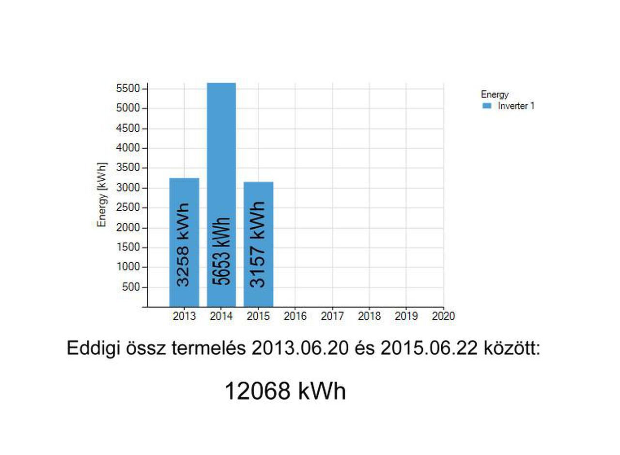

(#) tomipap válasza (Felhasználó 13571) hozzászólására (») Jún 22, 2015 /
Visszatáplálás esetén mindegy éves szinten mikor süt a nap ha az össztermelésed fedezi a fogyasztásod. Vagy legalább azt fedezi amit terveztél. Ennek ellenére a lényeg, hogy ebben a formában valóban off és meddő a vita.
(#) greenpower válasza (Felhasználó 13571) hozzászólására (») Jún 22, 2015 /
Nálunk meg pont fordítva volt. Egy 500Wp-s rendszerre kb. így nézett ki:
2014-3 : 75kWh
2015-3 : 58kWh
2014-4 : 73,8kWh
2015-4 : 72kWh
2014-5 : 74,2kWh
2015-5 : 62,5kWh
2014-6 : 82kWh
2015-6 : 55kWh eddig, de nem lesz meg a 82kWh mint tavaly, mert akkor minden nap kellene hoznia a 3kWh-t
