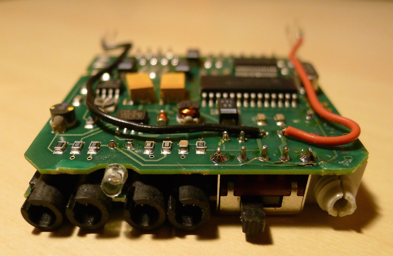

Egy szaki javasolta az itteni fórumot. Anyukám egy drága kütyüt vett a munkájához (neurofeedback - visszacsatolásos technikával elemez agyi hullámokat, és fejleszt többnyire gyerekeket) ám sajnos még az elején nem figyelt, és a címben említett enkóderbe valószínűleg az érintkező zseléből a csatlakozókra / kapcsolókra felvitt egy kisebb adagot, és azóta kontaktosnak tűnik a szerkezet, nem működik megbízhatóan, pontosan. Azért fordulok hozzátok, mert a bevizsgálás / javíttatás a gyártóhoz amerikába kiküldve több százezres nagyságrendű összegbe kerülne, sajnos ezt perpillanat nem tudjuk finanszírozni. Én sajnos egy két tft-ben kicserélt kondenzátorig jutottam a tudományágban - ám szerszámok / eszközök nélkül nem merek belenyúlni. Nem hétköznapi a probléma, de lehet nagyon egyszerű a megoldás... Ebben kérném a segítségeteket, javaslaitokat, hová tudnék fordulni... az eszköz gyártói oldala: http://thoughttechnology.com/index.php/procomp2-2-channel-biofeedba...e.html köszönet előre is, Bence

Én már levettem egyszer a műanyagot, szóval azzal nincs gond, hogy nem lehet szétszedni. Néhol fel van púposodva a nyáklap, illetve feljött itt-ott a vezeték (szakadni nem szakadt), de az egyéb kis kütyük úgy tűnik külsőre legalábbis rendben vannak.
Idézet: „Néhol fel van púposodva a nyáklap, illetve feljött itt-ott a vezeték” Mitől?
Idézet: „Én már levettem egyszer a műanyagot, szóval azzal nincs gond, hogy nem lehet szétszedni.” Mindent szét lehet szedni, kérdés, hogy mennyire destruktívan. No mindegy, ha már szétszedted, akkor fényképezd le nekünk, hogyan is néz ki ez az egész...
A ki-bekapcsoló fölött ott ahol gondolom az az átlátszó trutyi lehet a zselé, de az is lehet, hogy az csak a forrasztásból származó gyanta lenne? De ott a képet kinagyítva látszik, hogy a vezetősáv felszakadt, valószínű ez lehet az oka annak, hogy nem működik, viszont még a készülék kb közepén lévő ferritmagos? tekercs magja is mintha el lenne törve és hiányozna egy darab az egyik széléből...
Ha már lefotóztad a panel másik oldaláról nem teszel fel még képet? az is lehet ráadásul ott is van esetleg valami "látnivaló"...
Hát ez valami kínai vacakságnak néz ki. Mitől szakadt fel a vezetősáv? Nemhiszem, hogy egészen oda jutott a zselé és azt sem, hogy az oldotta volna fel... Az egészet bekellene áztatni izopropilba, vagy legalább megecsetelni (a műanyagon kívül). Aztán megszárítani. A felszakadt vezetősávot dróttal pótolni. Levágni addig amíg nem lesz hibátlan. Lekaparni a forraszmaszkot, majd cinezni a 2 végére megfelelő vastagságú drótot.

Beáztatni azért valószínűleg nem kéne... egy vattás végű pálcikával ott letörölni ahol van ez az anyag, és ha tényleg zselé akkor először semmi nem kell rá, csak fel kellene szerintem itatni, ami rákerült... ha ez a helyzet tényleg... Mert az is érdekes a képen, hogy a felszakadt vezetősáv azon széle ami a fényképezőgéphez közelebbi oldalon van, szóval az a széle olyan, mintha meg lenne karcolva is, mintha direkt valaki megpróbálta volna el is vágni azt a vezetősávot? De ha meg "csak" forrasztáshoz használt gyanta van rajta, akkor meg azzal működött nyilván eddig is, akkor azt nem muszáj lemosni...
Amúgy lehet inkább valami mechanikai sérülése lehetett ennek, nekem az a tippem, ha pl az a ferritmag tényleg eltört... A hozzászólás módosítva: Jún 24, 2015

illetve leszedtem közben a legutolsó borító műanyagot is a csatlakozók körül.
amúgy a tekercs elvileg így néz ki, fizikai sérülés ott talán kizárható, mert eléggé precízen vágottnak tűnik a kekercs körüli műanyag borítás

Amúgy a felszakadt vezetősáv úgy látom, hogy két olyan pont között fut, ahova legelőször próbaképp egy vékony vezetéket ponttól-pontig be is lehet forrasztani, de amúgy pl a legutolsó képen a kép jobb alsó sarkában látható fehér nagy műanyag csatlakozó is meg van olvadva? Vagy azon esetleg tényleg valamilyen zselémaradvány lehet rászáradva azért olyan furcsa cikkcakkos a széle? Esetleg lehet a postán dobálták és az a tekercsmag azért törhetett el? Mert nem a műanyagot mondtam én se, hogy törött, hanem magát a vasmagot elég fura pláne, hogy valami a tetejére van is írva (talán 13?) és az egyik jel (3?) alja sincs meg... Szóval szerintem legelőször akár egy zsebkendővel próbáld meg letörölni a zselétől (kivéve azt a részt, ahol a felszakadt vezetősáv van, nehogy felszakítsd teljesen) és úgy fotózd le... A hozzászólás módosítva: Jún 24, 2015
Az egész teljesen száraz már, nem lehet tovább törölni... a led működik, de kicist mintha pislákolna, nem az igazi stabil fénnyel ég. Maga a szerkezet is működik, de nem stabil, néha fura jeleket küld. A vasmag ha sérült gőzöm nincs hogy sérült, de talán azzal nem lesz gond (remélem). a vezetősávot csak kicsit megpiszkáltam, hátha segít, ennyi volt eddig az összes beavatkozásom.
